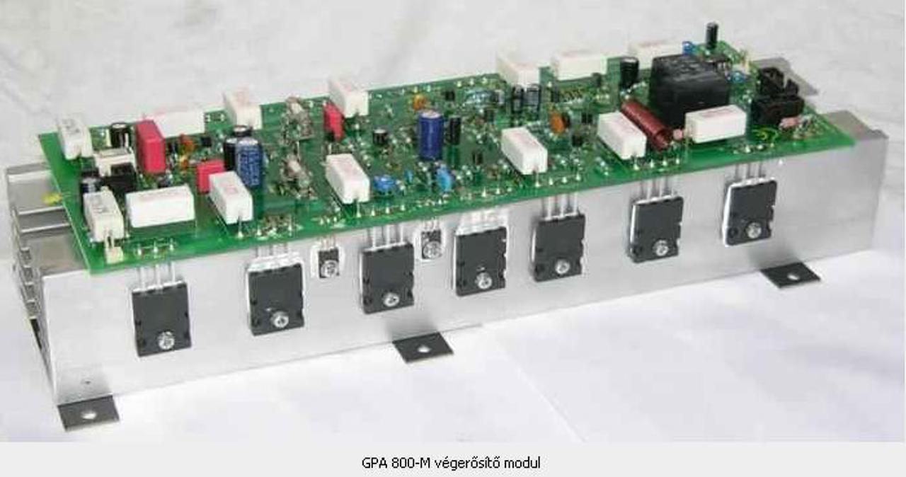

(#) tothbela válasza voodoo hozzászólására (») Jan 3, 2015 /
Üdv! Szerintem hármas darlington, aminek az első tranyója az mje 340-350, középső a mjl21193-94, utolsó pedig 6x mjl21193-94. Az mje nem is bírna szegény egyedül meghajtani 7 db mjl-t, főleg nem 2x 100v-on. A 6 darab mjl bázisa valószínűleg össze van kötve az első mjl emitterével.

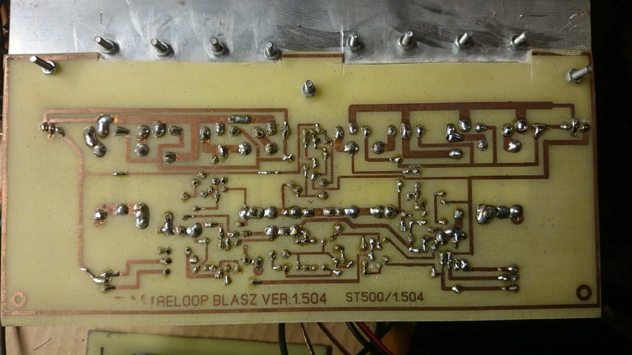

(#) zotya1983 válasza Zosi hozzászólására (») Jan 3, 2015 /
Forrasztásoldali képet tudsz esetleg feltenni hátha több szem többet lát..?
(#) Zosi válasza zotya1983 hozzászólására (») Jan 3, 2015 /
Nem tudom menyire látni.
Ha erről a modulról van szó, akkor pedig úgy néz ki pazarolt a tervező.
(#) Tiggey válasza Zosi hozzászólására (») Jan 3, 2015 /
Végig kellene forrasztani a vezetősávokat. Egy-két forrszem nagyon közel van egymáshoz. Az is lehet, hogy valahol átvezet. Gyantát lemosni.
(#) voodoo válasza tothbela hozzászólására (») Jan 3, 2015 /
Igen erről van szó. Nem hozza az ágankénti állítólagos 7A felvételt. Nekem ma 280 wattot sikerül belőle kicsikarni. Ráadásul kissé melegszik is...
(#) Zosi válasza Tiggey hozzászólására (») Jan 3, 2015 /
Végig csipogtattam a sávokat kezdő ponttól a végpontig végig sípolt. Ahol két sáv közel van úgy is meg néztem össze ér e esetleg de úgy meg nem sípolt.
(#) blasz válasza Zosi hozzászólására (») Jan 3, 2015 /
Szia van egy halom lukas forrasztás,akár a trimmer környékén. A trimmer lábától megy a fólia egy ellenállásra,820r ott néz körül.
