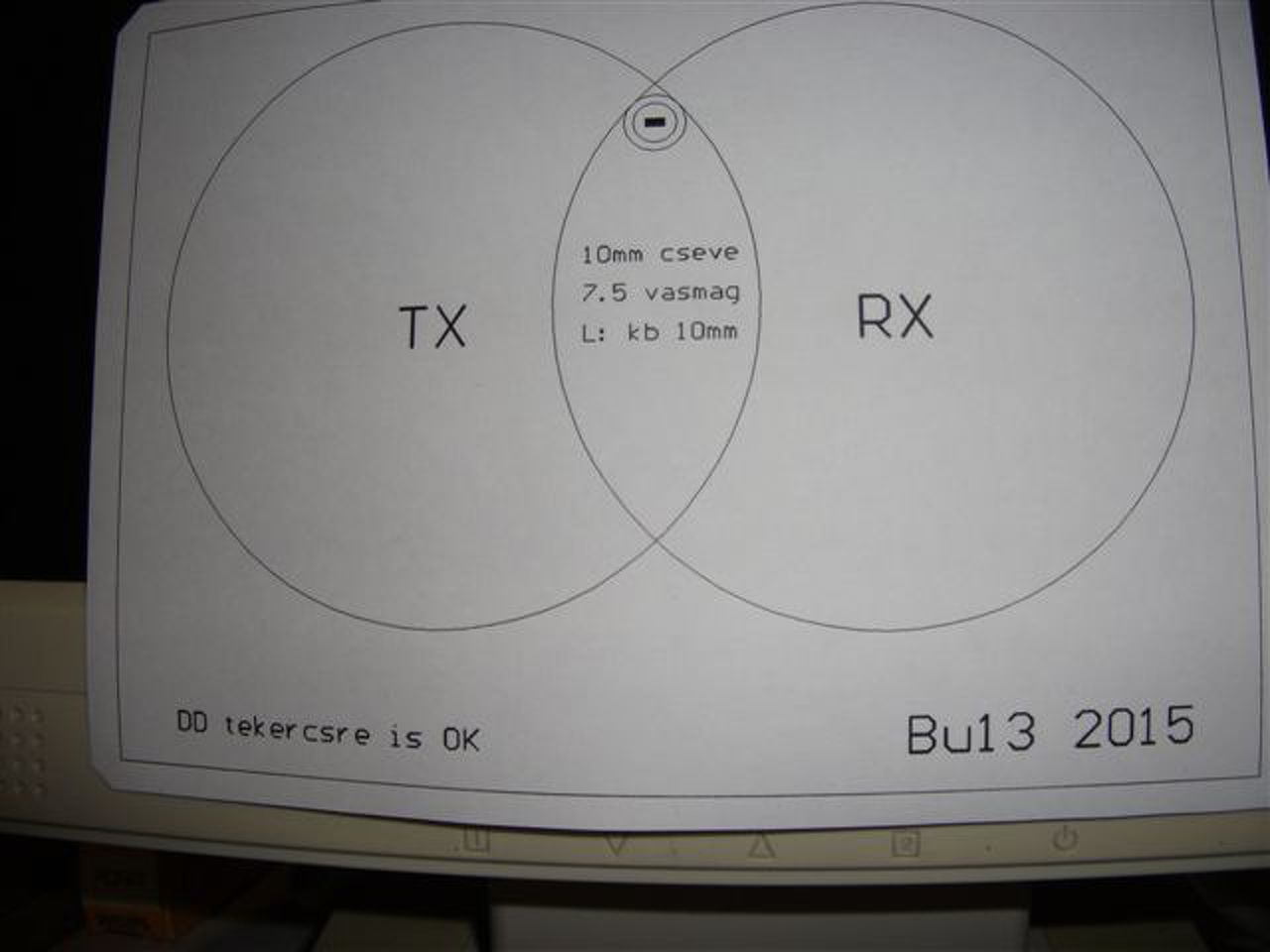

Egy lehetséges megoldás a tekercsek kiöntése utáni beállítására. A tekercsek offsetjét állítsd be úgy, hogy
a vasmag szkóppal mérve kb fél állásba legyen. Arra vigyázz, hogy a kiöntés után a vasmag állítható legyen.

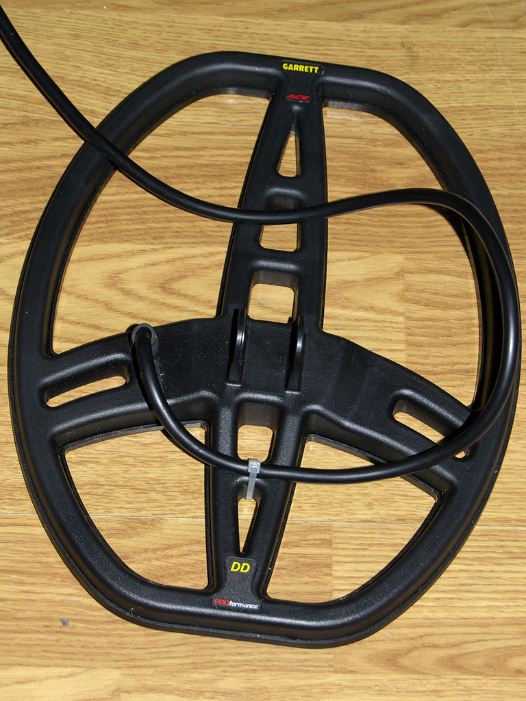

(#) Bender hozzászólása Jan 10, 2015 /
Ennek a csatinak van valami neve, vagy spéci Garrett csati?
Lehet ilyet venni valahol Mo-n?
(#) mateatek válasza Bender hozzászólására (») Jan 10, 2015 /
(#) Bender válasza mateatek hozzászólására (») Jan 10, 2015 /
Valóban, köszi
(#) Bender hozzászólása Jan 11, 2015 /
Ha így felfogatom a kábelt a fejre az gáz? Nem akarom, hogy tőben eltörjön a sok össze- és szétszereléstől, az a kis tehermentesítő gumidarab pedig nem tűnik túl erősnek.
