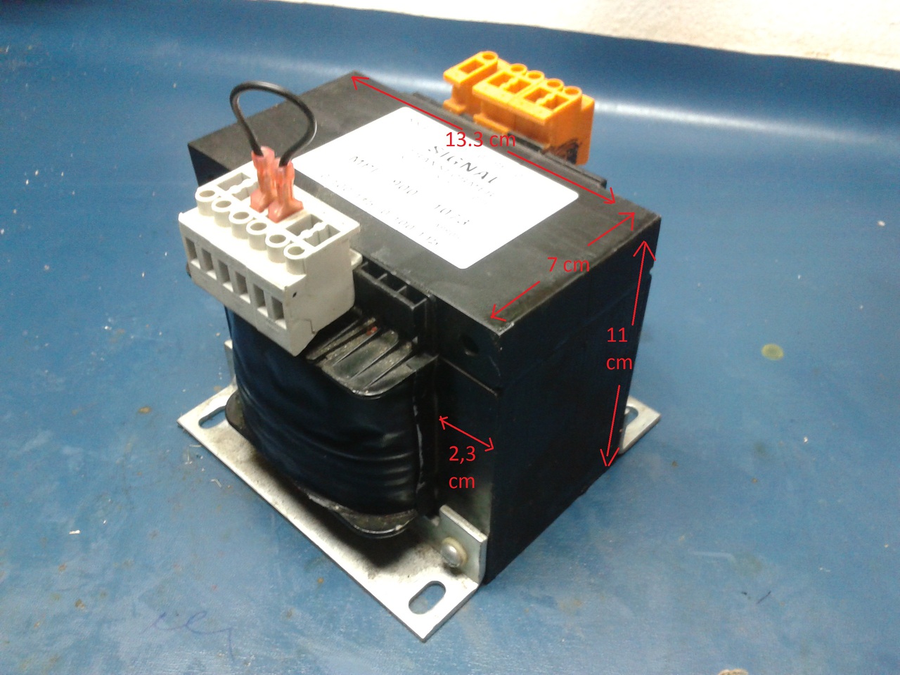

Sziasztok! van nekem ez a lent látható nagy darab trafóm. Meg tudnátok nekem mondani hogy kb. hány wattot és hány ampert tud a "36" voltos kimenetén.
700 watt kb... viszont a szekundereket külön számold, mert egész másak a feszek és ezért a drótkeresztmetszetek is.
Mérd meg valahogy a drótját a 36-nak. A hozzászólás módosítva: Jan 10, 2015
Kíváncsi lennék, hogy pl. egy 3MVA-es mozdonytrafót hogy raknának össze M vasból. Egyébként miért nincs alállomási trafó, vagy mozdonytrafó hipersil kivitelben? Azok a leghatékonyabbak.
36-os drótja 2mm. A szekunder oldalon az összes drót 1 mm
8-10 A, ha az áramsűrűséget 2,5-3 A/mm^2-tel számolod.
A 120 volt 2A. A szekunder összes nem lehet 1 mm-es, mert a 36 az 2 mm-es.. A hozzászólás módosítva: Jan 10, 2015
Ez viszont kicsit furcsa, mert a vaskeresztmetszet alapján ( ha jól lett mérve ! ) a 700 wattot kéne tudnia, viszont 2A x230 V= 460 W az kevés primernek..
Csak a 36 volt lenne 360 max, akkor a 120 volt miféle drótos? 0,5.....0,6? A hozzászólás módosítva: Jan 10, 2015

Semmi gond.. egyszerre nem kell maxot kivenni mindkét szekunderből..
El kell "osztani" a primer 400-450 wattot időben.

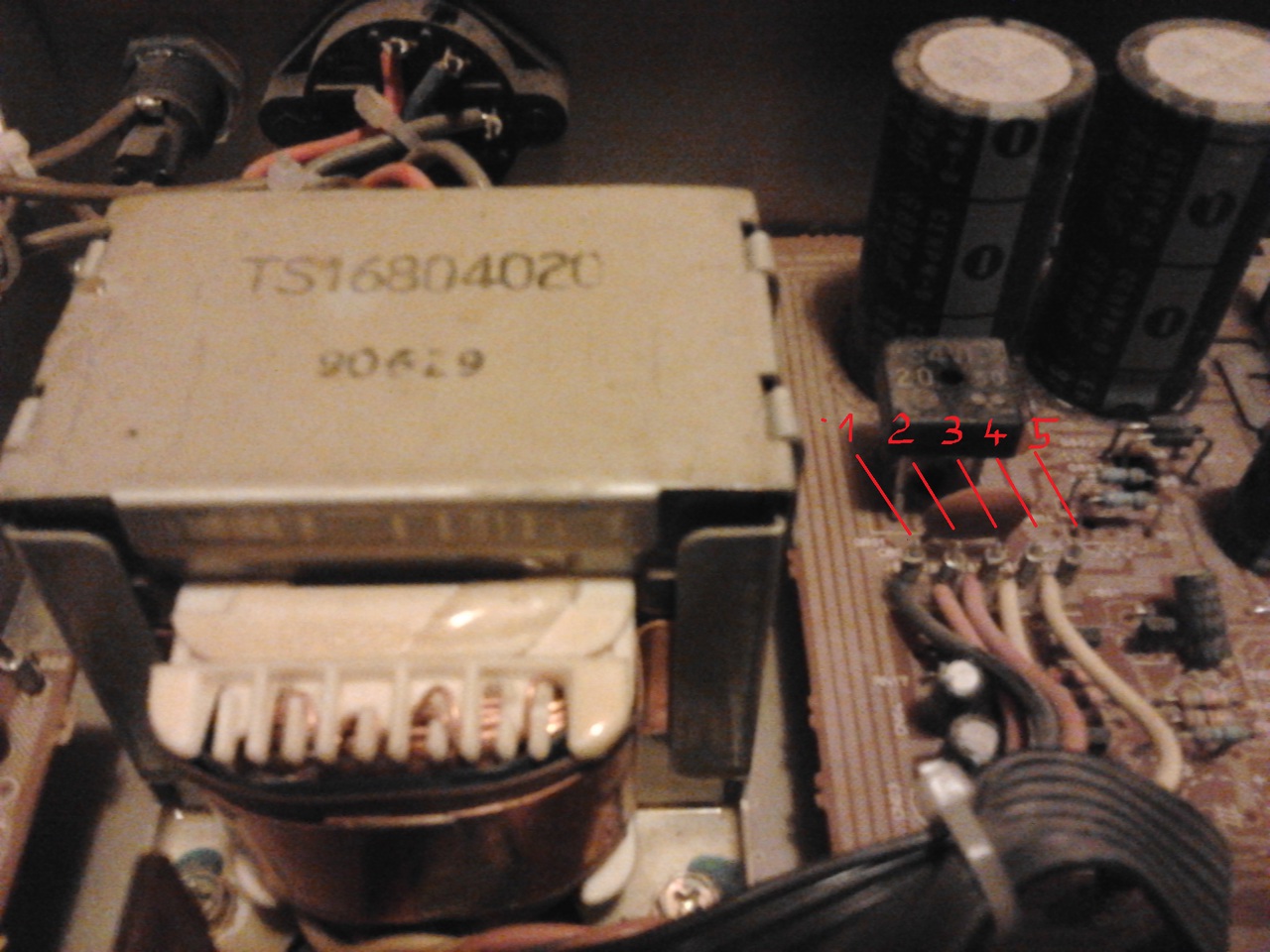

Ez erősítős topikból irányítottak ide. Egy Marantz PM 151-es erősítőnek a trafójában kiment a hőbiztosíték. Szét kéne szednem kicserélni, de lövésem sincs hozzá. Szerintetek hogyan álljak neki? ( jó szájbarágósan kérném ![]() Köszönöm a segítséget!
Minden lábát megjelölöd, hogy tudd hova, melyik. Kiforrasztod, kicsavarozod. A kis fémfüleket óvatosan kihajlítod, épp hogy kicsússzon a másik lemezből. Finoman lefejted a lemezborítást a vastestről. Ezután óvatosan lefejted a szigetelőréteget a tekercsről. Miután belelátsz, lehet, hogy meglátod a hőbiztit a tekercsrétegek közt. Ha ki bírod szedni a tekercsek sérülése nélkül, akkor hurrá, kicseréled. Ha nem látható, nem kiszedhető, akkor sajnos le kell a szekundert tekerni. Amit szintén jelölni, számolni. Alatta megtalálod a hőbiztit. Rövidre zárod (megszünteted), vagy az újat úgy teszed bele, hogyha meghibásodik, cserélhető legyen újabb szétszedés nélkül.
Ez így nem lesz jó, mert a hőbiztosíték primer oldalon van, és ez a trafó dupla csévés. Ha lebontod a tetejét, ott csak a csekunder rész van. Ahova a primer oldali vezetékek mennek, ott van a két cséve között hézag. Ha szerencséd van, azon a résen keresztül ki lehet piszkálni, ha másnem annál a vezetéknél fogva óvatosan kihúzni, amejikhez csatlakozik, miután valami hegyes szerszámmal a rögzítő szalagok a tekercs tetején oldva vannak. Vagy vas lebont, csévék szétválaszt, és látható minden. Még egy agresszív megoldás: Alsó cséve teteje, alja lefarag, látszik a tekercs, több a hej, és valószínű látszódni fog a hőbiztosíték, vagy legalább a lábai. Látni fogod, hogy mit kell kifaragni, és látni fogod, hogy mire kell vigyázni, mert általában a tekercs alsó kivezetésére van kötve, amit nagyon nem kéne kiszakítani.
Dehogynem jó! Kálmán (Granpa) barátom már több mint 40 éve foglalkozik trafókkal, a legkisebbtől a legnagyobbig, szóval tudja mit beszél. Érdemesebb volna inkább rá hallgatnod Neked is, minthogy ilyen durva módszereket leírsz. Mi lesz a dróttal, ha megfaragod a csévét? Mi lesz az átütési szilárdságával? Akkor már nem lesz biztonságos, ha megfaragod. Megkarcolod a drótot, és mehet a kukába. A menetek olyan szorosak, hogy onnan nem húzol ki semmit, max. leszakad a hőbizti lába.
Csak sajnálni tudom a nagy szakit, ha nem látja, hogy dupla csévés a trafó. Az meg hogy mit-hogy karcolunk, faragunk, rutin kérdése. Én se tegnap kezdtem. Ha tudja mit beszél, miért a szekunder oldalt akarja szétbontani??? Mellesleg az se egy nagy karrier, hogy hőbiztosítékot rövidrezárunk... Füstgépnet tök jó. Ha kisarkosítjuk az ideillő érintésvédelmi, és még egyéb hasznos tudnivalókat, akkor esetleg le lehet hámozni róla a vasat, szét lehet választani a csévéket, és ha nem látszik egyik tekercsen se égés nyoma, akkor lehet bele MÁSIK hőbiztosítékot rakni. Csévék össze, vas visszafűz, kész.
Sajnálom, de nem láttam (szemüveggel sem), hogy dupla csévés. Valamint nem kötelezően követendő, csak (egy lehetséges) iránymutatás.Márpedig, ha nem dupla csévés, akkor le kell bontani a szekundert, nem szokták a hőbiztosítót kilógatni (még ha több hely is van). Erről ennyit.

Pedig ez az lesz amire fogadni is mernék, mert látom, szemüveg nélkül is...
