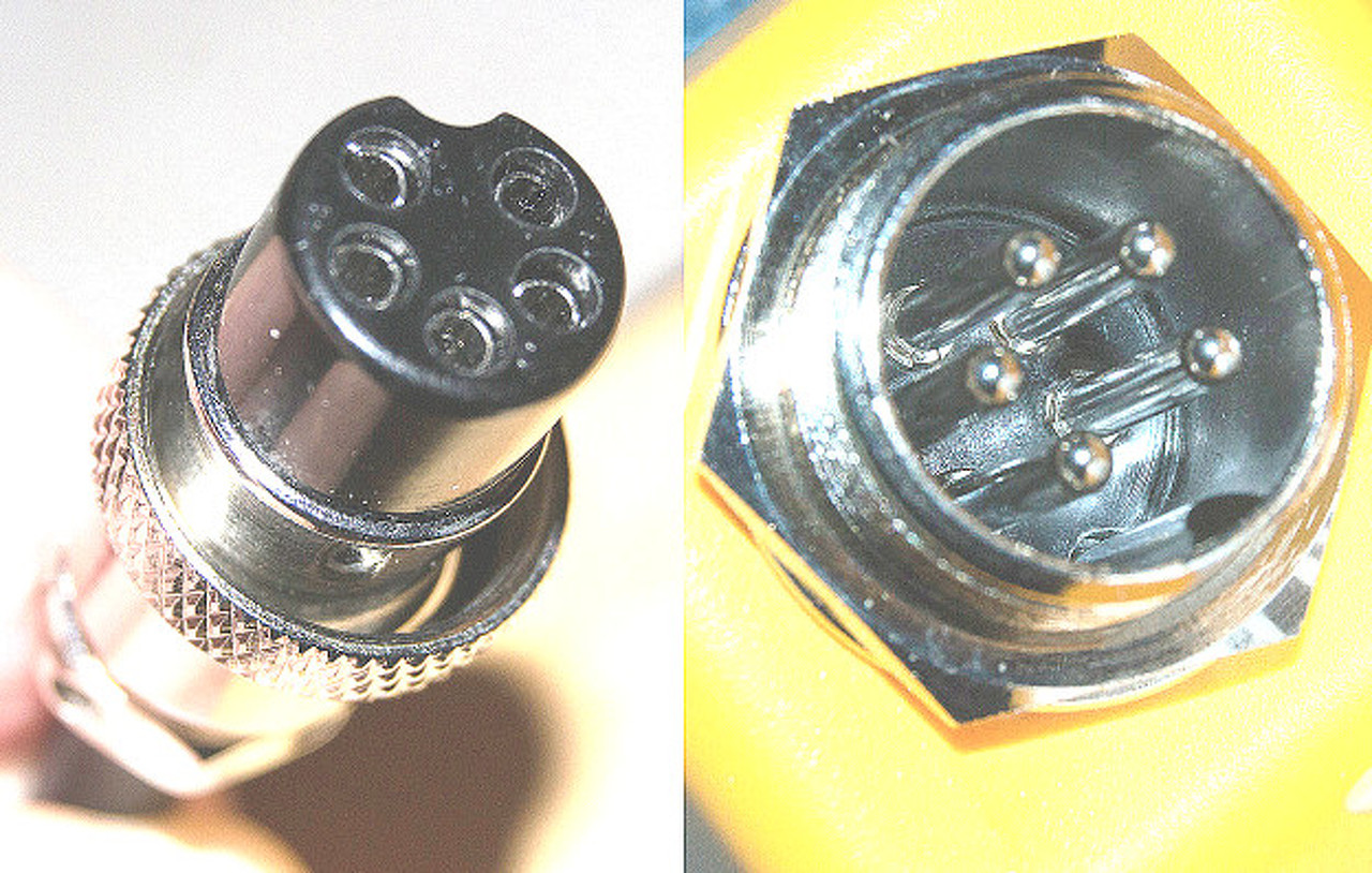

(#) Lacika válasza orcika70 hozzászólására (») Jan 10, 2015 /
Szia.
Szerintem XLR.
Kicsit javítottam a képen, így jobban látni.
(#) pucuka válasza Lacika hozzászólására (») Jan 10, 2015 /
Nem XLR, az egy másfajta csatlakozó.
Lásd Gafly linkjét.
(#) Sebi válasza Lacika hozzászólására (») Jan 10, 2015 /
Egyes csatlakozók elnevezéseként a gyártó cég neve honosodott meg a köztudatban, pl.: Amphenol,Tuchel, BNC, RCA(-jack), Neutrik, XLR és sok más... Tehát nincs kizárva, hogy valahol ezt a csatlakozót XLR-nek titulálják, de ez az elnevezés a stúdió és zenekari motyókon elterjedt főleg 3 pólusú emeltyűs rögzítésű csatlakozókra használatos.
A képen lévő darab a rádió adó-vevőkön (CB-ken is) széles körben használt 4 pólusú mikrofon csatlakozó 5 pólusú tesója (még több pólussal is gyártják.)
(#) orcika70 válasza Sebi hozzászólására (») Jan 10, 2015 /
Úgy ahogy mondani tetszik Bővebben: Link
(#) 20sz Jófiú válasza Bender hozzászólására (») Jan 10, 2015 /
Ez egy speciális Japán tápfeszültség csatlakozó és az a gyanúm, hogy nem lehet sehol sem kapni.
