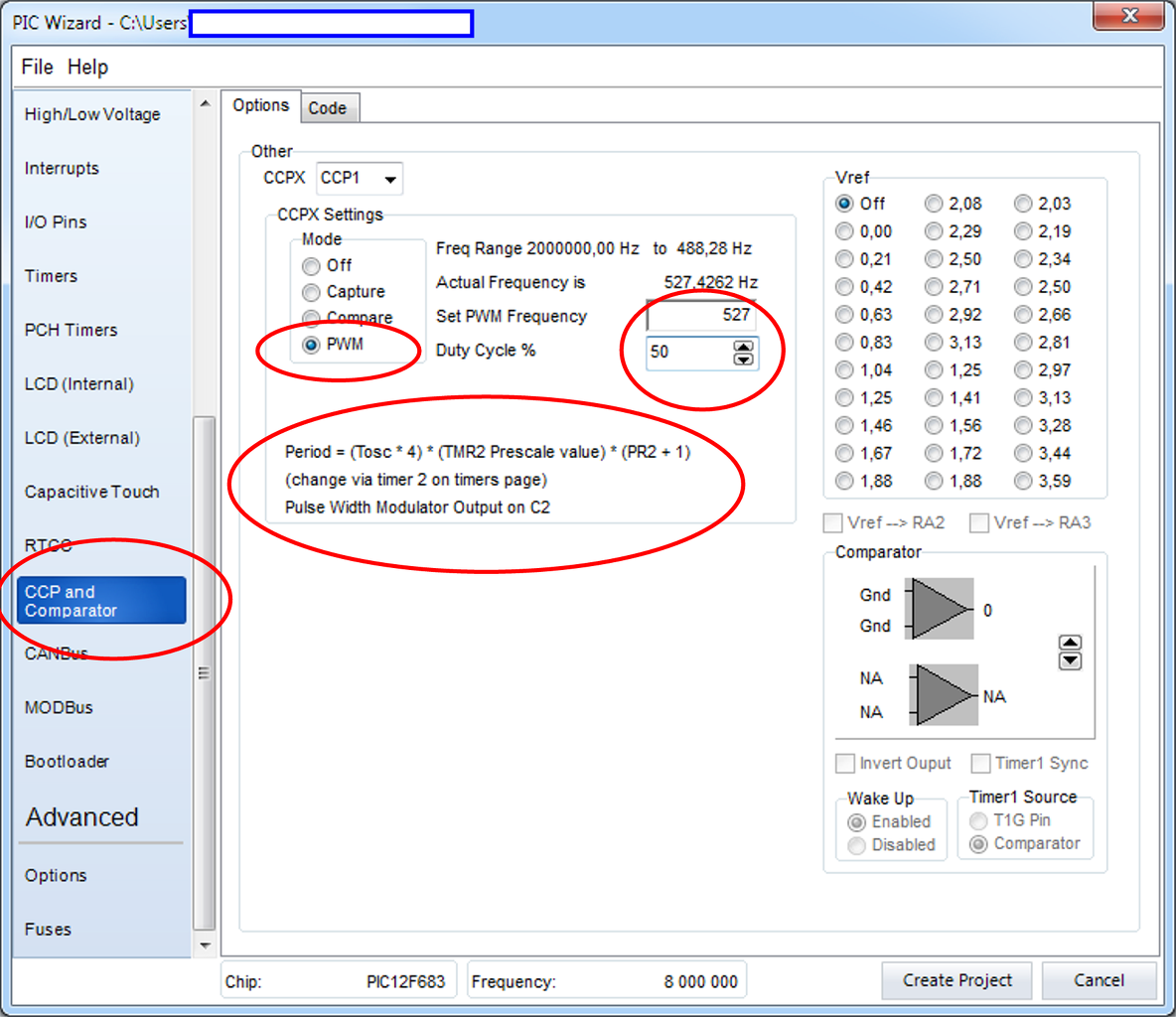

(#) kapcsrajz hozzászólása Jan 11, 2015 /
Sziasztok !
Tulajdonképpen vicsys oktató videójához (gong hang előállító áramkör) lenne pár kérdésem.
setup_timer_2(T2_DIV_BY_16,236,1); //1,8 ms overflow, 1,8 ms interrupt
Itt a timernél hogy jön ki az 1,8 ms-um (tudom, hogy ez kb 528 Hz 1/528Hz az 1.8ms) de ebből ez miként következik: T2_DIV_BY_16,236,1
setup_ccp1(CCP_PWM);
set_pwm1_duty((int16)472);//528Hz
Itt hogy lett beállítva , hogy 50 százalék lett a kitöltési tényező ? (4 Mhz/16/472=528 Hz ez így ok ? ) A 4 Mhz a pic órajele.
Ha mondjuk 10 százalékos kitöltési tényezőt szeretnék akkor hogy fog ez kinézni ?
Köszi
(#) vicsys válasza kapcsrajz hozzászólására (») Jan 11, 2015 /
Egy kis segítség: Töltsd le a projektet és kukkants bele a main.h fájlba. Láthatod, hogy már 8MHz a belső órajel. Ha a varázslót használod, van beépített kis számító része, amivel egyszerű méretezni. A képlet is ott van, ha később változtatni kell és újraszámolni.

(#) kapcsrajz válasza vicsys hozzászólására (») Jan 11, 2015 /
Köszönöm ! Így már világos
