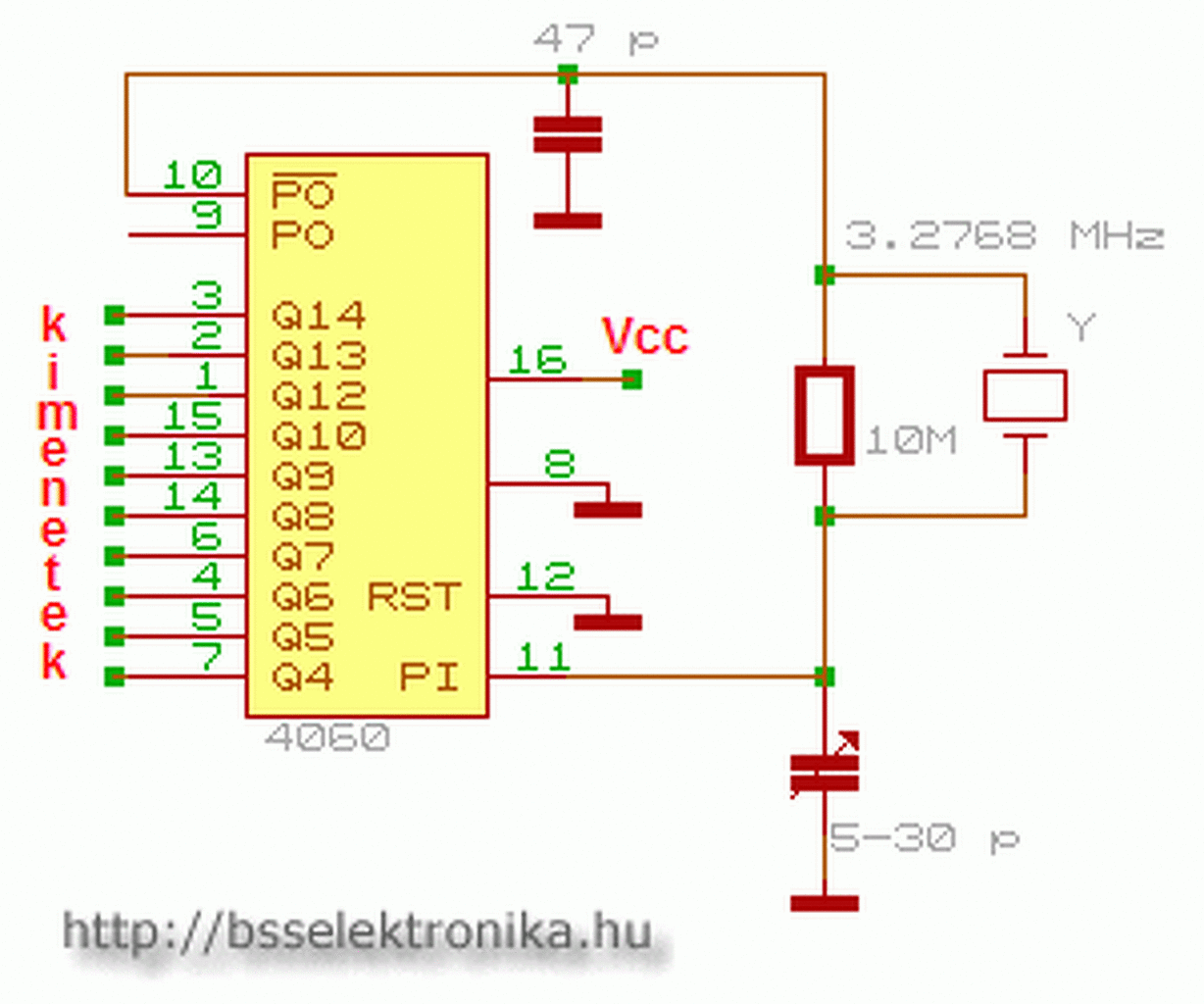

Köszönöm. Feltettem két oszcillátor kapcsolási rajzot és szeretném tudni hogy melyik jó.
Áramkörszerkesztővel próbáltam megvalósítani a kapcsolási rajzot, de akvarc miatt nem tudtam.
Illetve még egy kérdés: 75 ohmos, vagy 90 ohmos koaxkábelt lehet használni a fej és a doboz között?
Találtam egy audiokábelt, de az csak 0,008 mm2 keresztmetszetű, szerintem nem bírná az ampert, ez is kérdés volt. Így a koaxkábelen gondolkodom.
Köszönöm a segítséget. Akkor végre neki állnék megcsinálni a keresőtekercset és az oszcillátort.

(#) vandorbot válasza entorio hozzászólására (») Jan 15, 2015 /
Mindkettő működik, csináld meg a 2. oszcit,mert egyszerűbb. Ha a táp kettős, akkor a 8, 12-es láb -Ut-re megy. Tehát a kérdés: milyen frekit akarsz, a táp szimpla vagy Test, plusz, mínusz tipusú lesz ? Tekercselés: pl: 1,2,3,4,5,6,7 egymás mellé, majd a 8 a 6-os és a 7-es menet fölé és közé. Mindig egy irányba tekersz. Ha találsz kellően hajlékony, nem túl vastag, több belső szálas koaxkábelt akkor talán. Valamikor a CB-s haveromnál láttam olyat.
4060adatlap
(#) entorio válasza vandorbot hozzászólására (») Jan 15, 2015 /
3,2768 MH-es kvarcot szeretném és az leosztja 3,2 KHz; 6,4 KHZ; 12,8 Khz-ekre.
Kapcsolóval választható lenne, hogy mekkora frekvenciát kap az L1 tekercs és külön L2 tekercs, esetleg még L3 tekercs.
Arra lennék kiváncsi, hogy ha több tekercs (nem párhuzamos és nem soros kapcsolásban, hanem külön ármakörként) kapna azonos frekvenciát, akkor sokszorozodna-e mágneses térerősség. Mivel több primer tekercs lenne, ezért ott egymásra is hatnának és feszültéget indukálnának egymásban, tehát megsokszorozhatnám-e a mágneses térerősséget szinuszos torzítás nélkül...
A tekercsek párhuzamos kapcsolását azért zártam ki, mert akkor az induktivitás feleződne, így a mágneses térerősség is ( ha jól gondolom).
Tehát egy külön áramkörrel (tranzisztoros leválasztás) játszanám ki a párhuzamos és a soros kapcsolás hátrányait.
