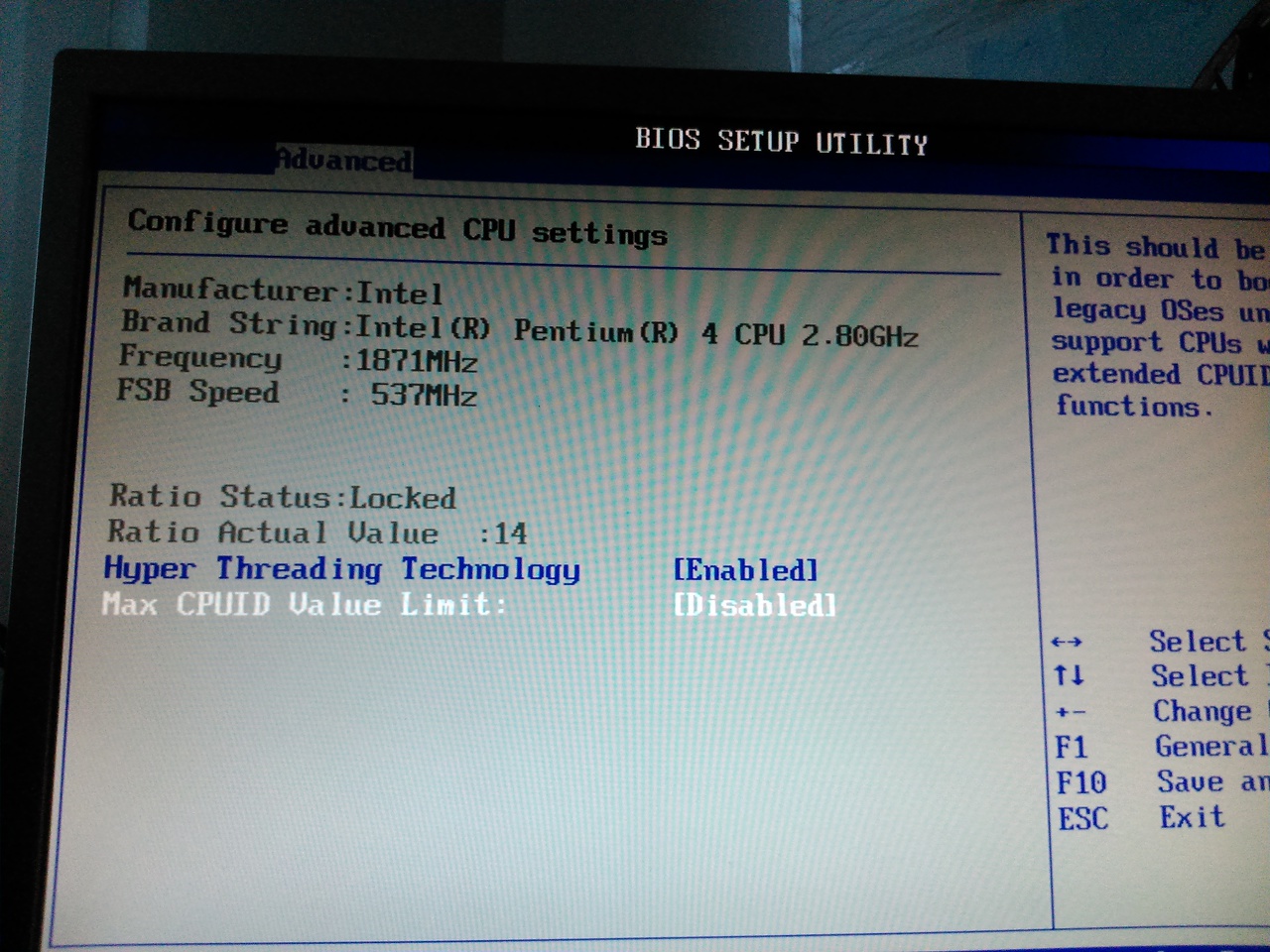

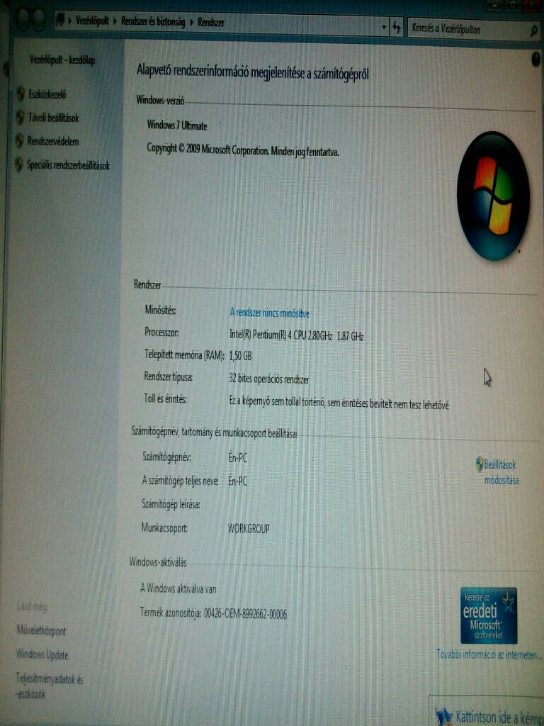

(#) vladcepes hozzászólása Ápr 21, 2015 /
Sziasztok! Az asztali gépbe van egy 2.8 GHz proci, mellette amit ír hogy 1.8 GHz az mi? Üdv.

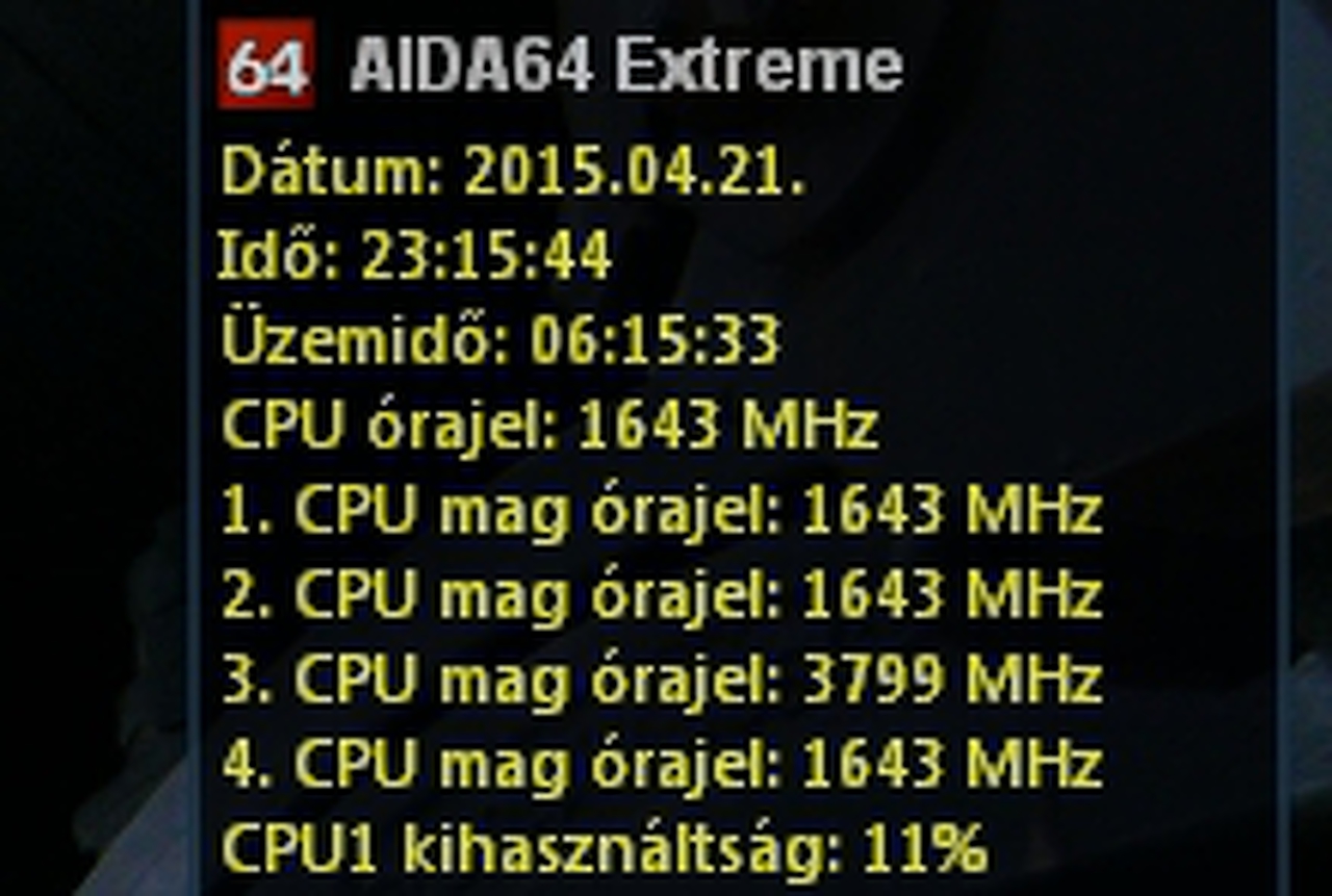

(#) kadarist válasza vladcepes hozzászólására (») Ápr 21, 2015 /
Akkora frekvencián ketyeg az órajel.
(#) BEMcorp válasza vladcepes hozzászólására (») Ápr 21, 2015 /
Én is ezt akartam írni, de megnéztem a sajátom, és közelébe sincs....
Nálam a gyári alapértéket írja ki, mindkét helyen.
Viszont nem értem, hogy a kollégánál miért különbözőek az értékek.
(#) vladcepes válasza kadarist hozzászólására (») Ápr 21, 2015 /

(#) belfi2 válasza vladcepes hozzászólására (») Ápr 22, 2015 /
Tegyél fel egy CPU Z progit, és indíts el valamilyen alkalmazást,akkor meg tudod kipörög e a proci!

(#) vladcepes válasza (Felhasználó 15355) hozzászólására (») Ápr 22, 2015 /
Rendben és hol találok ilyen kvarcot?
Rendben,este megnézem a beállításokat.
(#) vladcepes válasza belfi2 hozzászólására (») Ápr 22, 2015 /
Köszönöm! Ezt is kipróbálom este!
(#) steelbird válasza vladcepes hozzászólására (») Ápr 22, 2015 /
Neki ne essél már kvarcot cserélni..
(#) vladcepes válasza steelbird hozzászólására (») Ápr 22, 2015 /
Dehogy esek, viccből írtam vissza.
Ilyet találtam ha jó helyen járok . A Max CPU limit et allitsam át enable re?
Tudok valamit csinálni?
Asus P4PE2 -X
Még nem találom.
