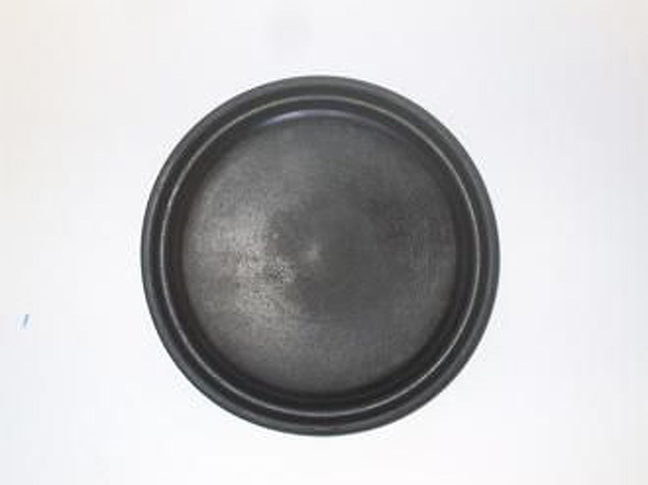

Fég C40-es kazánom, nem jól működik,
A hiba ott van, hogy amikor lekapcsolom a termosztátot, akkor nem alszik el teljesen a lángsor.
Mágnes szelepre (annak érzékelőjére) vagy membránra gyanakodjak?
Köszi, ha válaszoltok.

Szerintem a membrán lyukas, és/vagy szorul a gázszelep nyomó rudazat (tömszelence).
De Gafly-nak igaza van, ha nem ismered a szerkezetet, jobb ha szerelőt hívsz. GÁZ lehet.

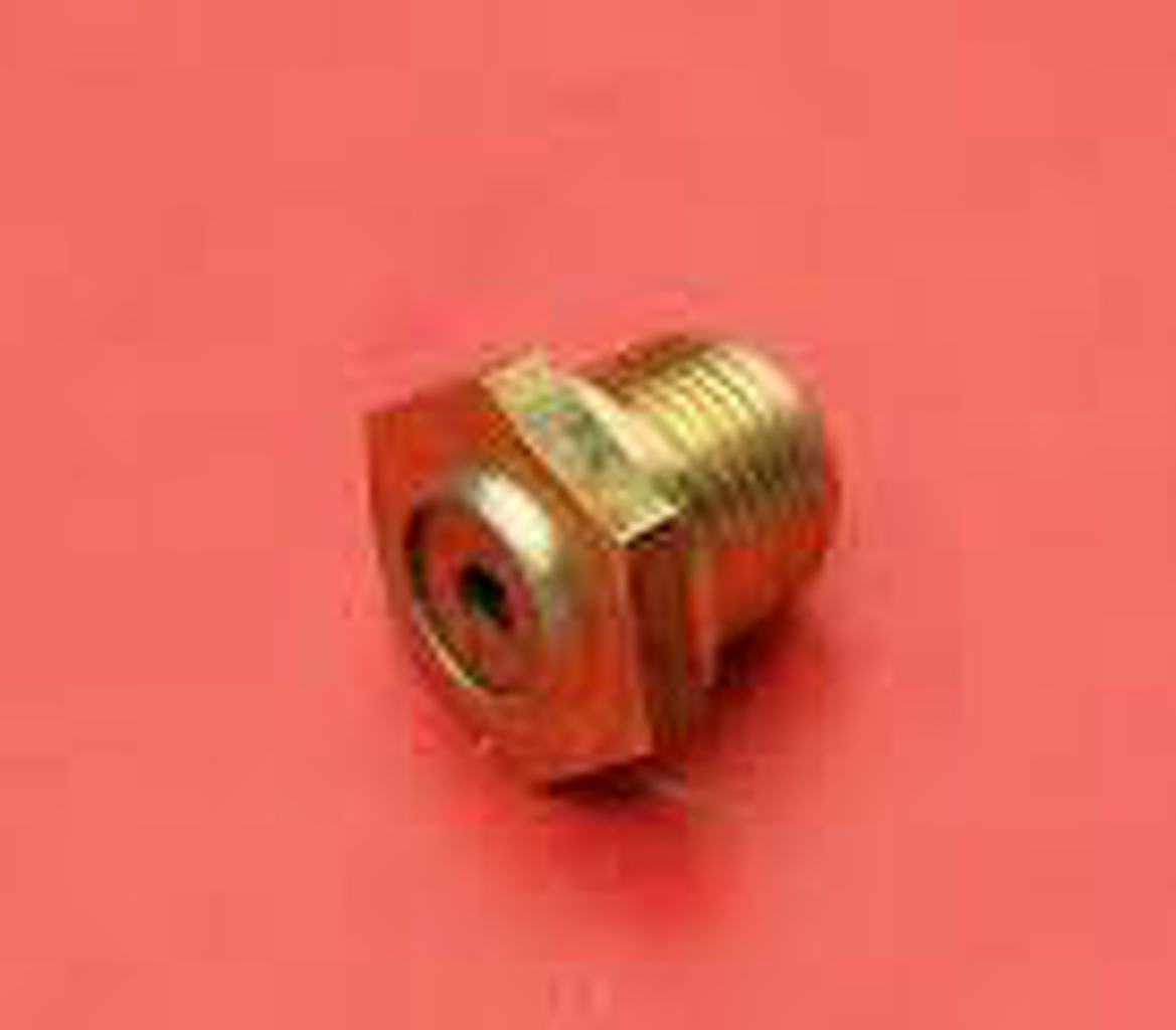

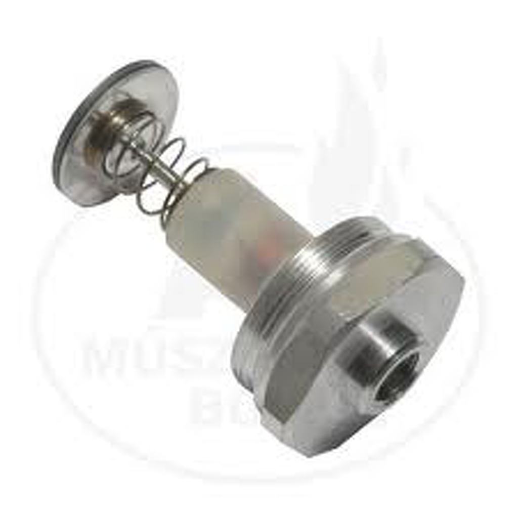

(#) HEDOKRI hozzászólása Jan 10, 2015 /
Szia Gafly, erre gondolok (de rosszul írtam) Termomagnes. A termomagnes hibája, milyen tüneteket okoz?
Illetve a membránra gondoltam még, mert a V4 átfolyós vízmelegítőnkben évente kétszer cserélnem kell. (ott viszont fordítva működik, nem gyújt be. )
Mindenféleképpen valamit nem jól zár le a rendszer ezért gondoltam ezekre a termékekre.
A hibaleírás viszont utal a panel hibájára is. http://fegkazan.hu/r_termekek/futokeszulekek_es_vizmelegitok.pdf 28.oldal 10. Nos annyi eltéréssel, hogy a kazán majdnem kialszik. (ha csak egy tömszelencét vagy membránt kell cserélnem azt én is meg csinálom, csak ezért kértem tanácsot.
Gombszem köszönöm a tanácsot, meg fogom nézni.

(#) bbalazs_ válasza HEDOKRI hozzászólására (») Jan 10, 2015 / 1
A termomagnes eredeti hibaja, hogy elereszt (kiugrik) es zarja a gazt.
De ha szorul a rudazata (ami elegge valoszinutlen,elegge laza ott a rud, leven eppen az egesbiztositas a feladata, tehat ha NEM eg a lang, akkor megszuntesse a gazt), akkor meg nyitva marad.

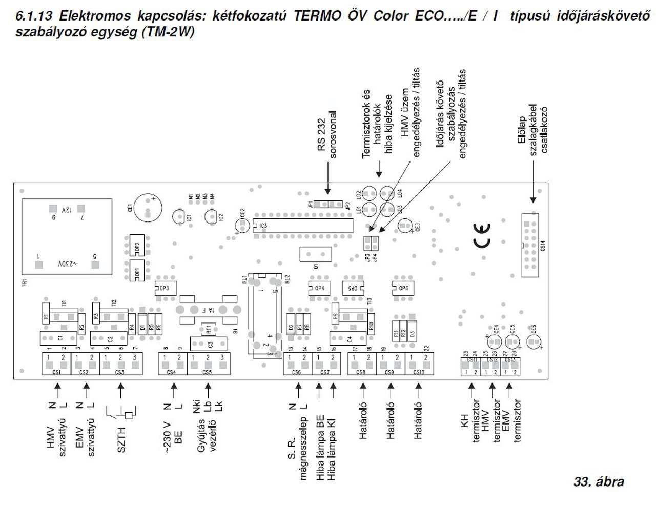

(#) ipip válasza zoszka hozzászólására (») Jan 10, 2015 /
11-es és 12-es pont: kapcsolási rajzon a gyújtásvezérlő fix és kapcsolt fázisát.

(#) zoszka válasza ipip hozzászólására (») Jan 11, 2015 /
Vagy a relé ami kapcsolja, vagy annak a résznek a tápja, meghajtó fokozata lehet rossz, ami akár egy kondi hiba is lehet. Ha minden más rendeltetés szerűen működik, akkor ki lehet mérni.
