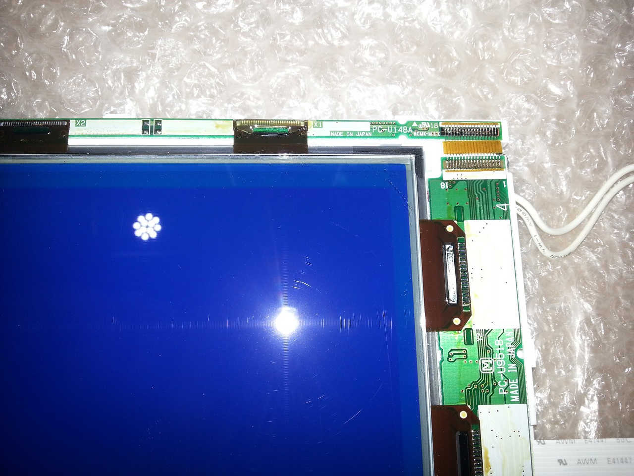

Szeretnék belefogni egy nagyobb projektbe, ami már átment a tesztüzemen, jelenleg is használom, de szeretném továbbfejleszteni. Maga az alapja egy arduino mega 2560 r3 boardra épül. Amibe eléggé elakadtam, az maga a kijelző. A mostani egy RG12864B-BIW-V típusú kijelzővel van szerelve, de elég aprócska a mérete. Van nekem itthon két db ilyen kijelzőm. Ezek már elég nagy mérettel bírnak a sok adat és fontosabb dolgok kiíratásához, de sajnos ezeknek nincs konkrét vezérlőjük, mint a fent említett kijelzőnek. Úgy gondoltam, hogy magát az arduinot használnám magának a kijelző vezérlőjének is, csak konkrétan semmilyen használható infót nem találtam neten erről. Ebbe kellene segítség, vagy ötlet hogy be tudjam üzemelni. Előre is köszönöm a segítségeket!

(#) Gabó válasza Gabó hozzászólására (») Jan 16, 2015 /
A tipus lemaradt. EDMGU14BCF
(#) kapu48 válasza Gabó hozzászólására (») Jan 17, 2015 /
Ha nem tudod megállapítani a kijelződ típusát?
És semmilyen infód Adatlapod nincsen akkor szerintem reménytelen!
Esetleg ha a hátuljáról is lenne fénykép? Hátha valaki felismeri!
(#) Medve válasza Gabó hozzászólására (») Jan 17, 2015 /
A rajta lelhető chip típusa kellene inkább
(#) atus1981 válasza icserny hozzászólására (») Jan 17, 2015 /

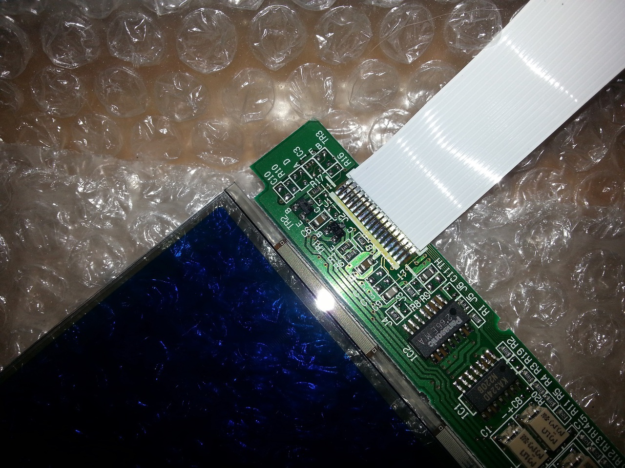

(#) Gabó válasza Medve hozzászólására (») Jan 17, 2015 1 /
Benne ez a két IC található. A szalagkábel nyakánál is van valami IC, de azon nincs semmi felirat. A két tranyót is lefotóztam. A Hátulján csak a matricán a típus van, ill a figyelmeztetés a világítás csöveire. Egy ilyen lábkiosztást találtam régebben de azt ehhez a típushoz írták: LM089HB1T04
Úgy tűnik, ez egy buta LCD, bizony ajánlott hozzá egy vezérlőt készíteni. Szép feladat lesz.
