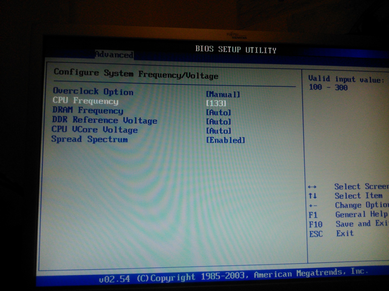

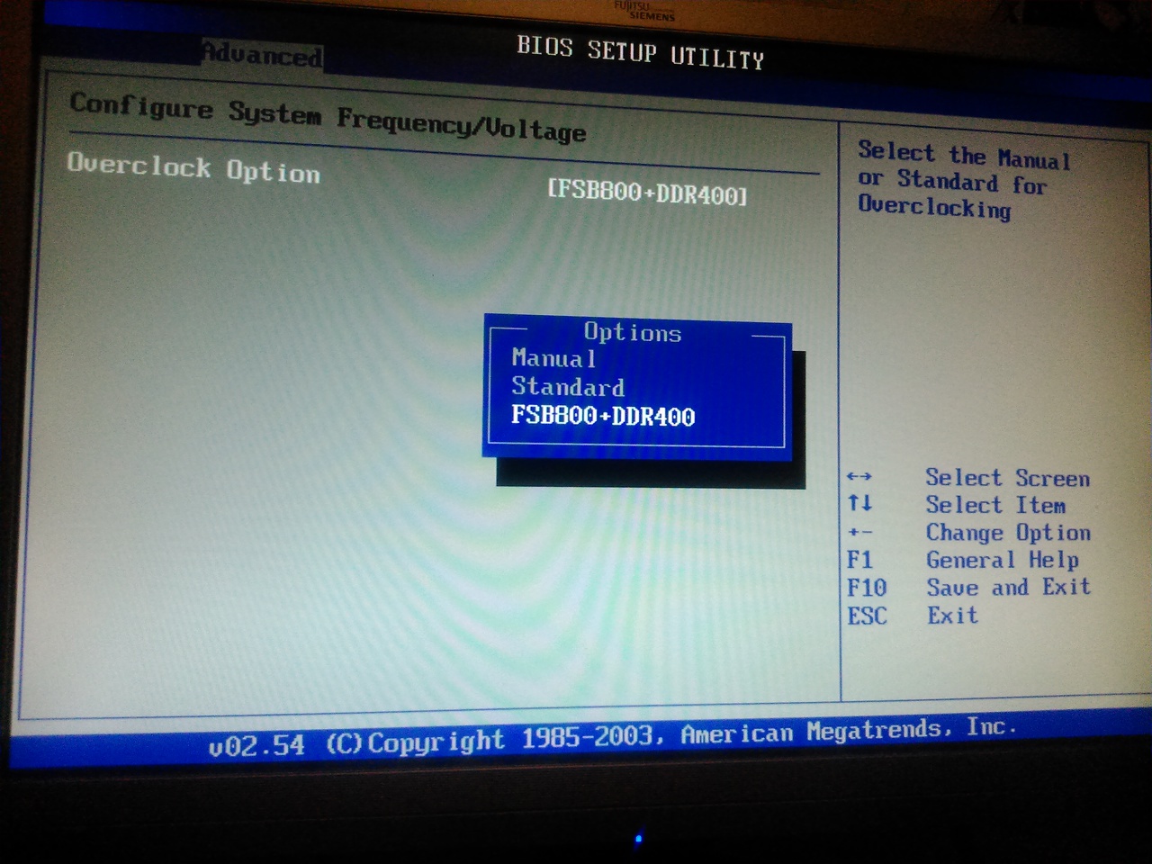

(#) vladcepes válasza (Felhasználó 15355) hozzászólására (») Ápr 23, 2015 /
Ha itt az FSB 800 at választom majd ujraindit a Windows betöltésnél lefagy. Ha a manual-t választom utána egy menüt visszalepve CPU Frequency nél kéne állítani?
(#) vladcepes válasza belfi2 hozzászólására (») Ápr 23, 2015 /
Ezt is próbáltam ugyan az a dolog.

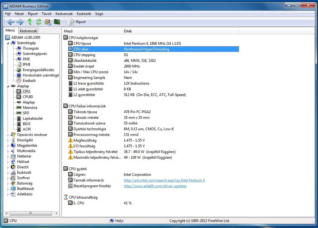

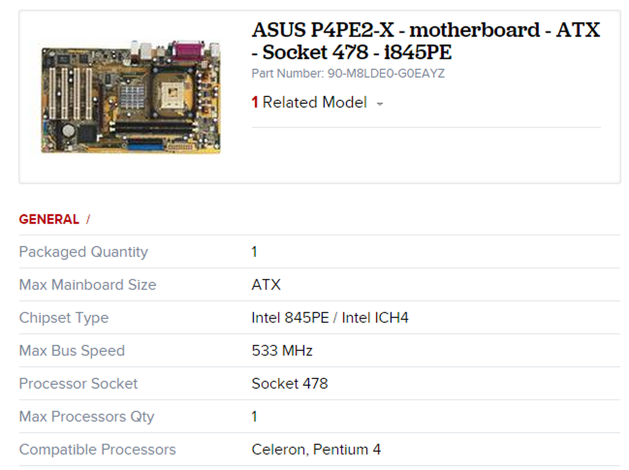

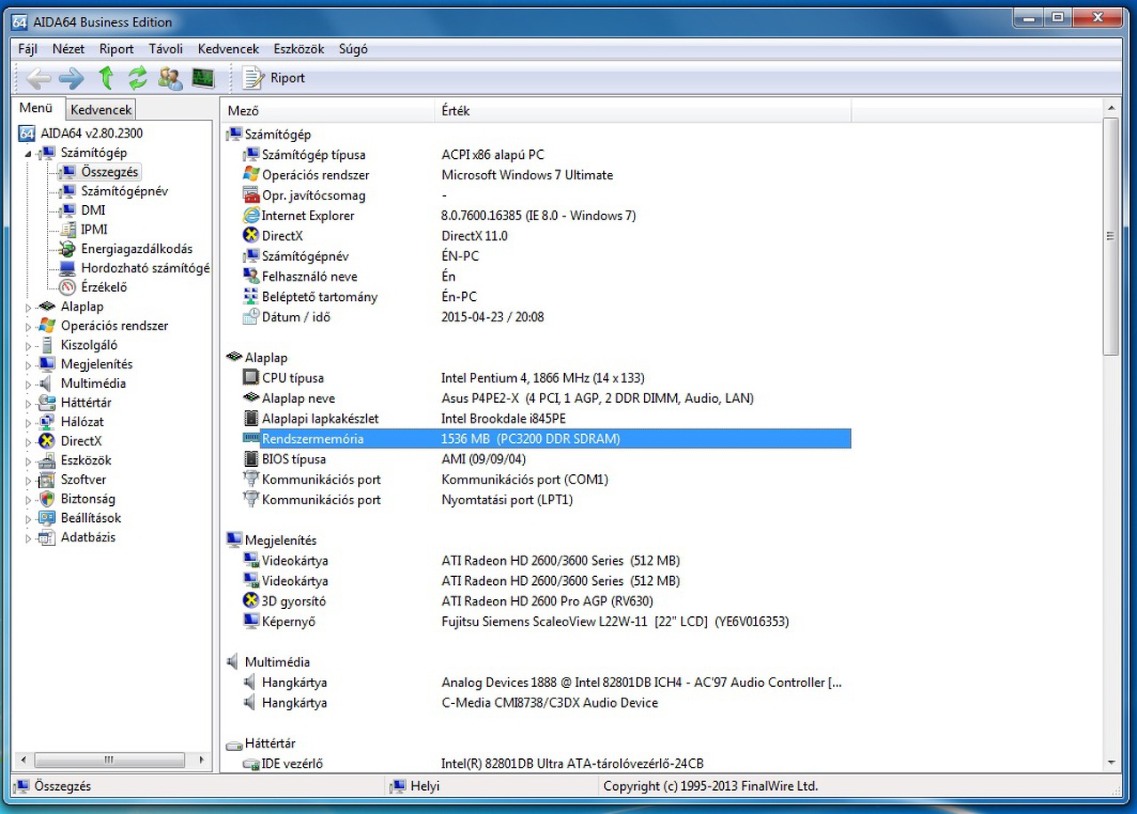

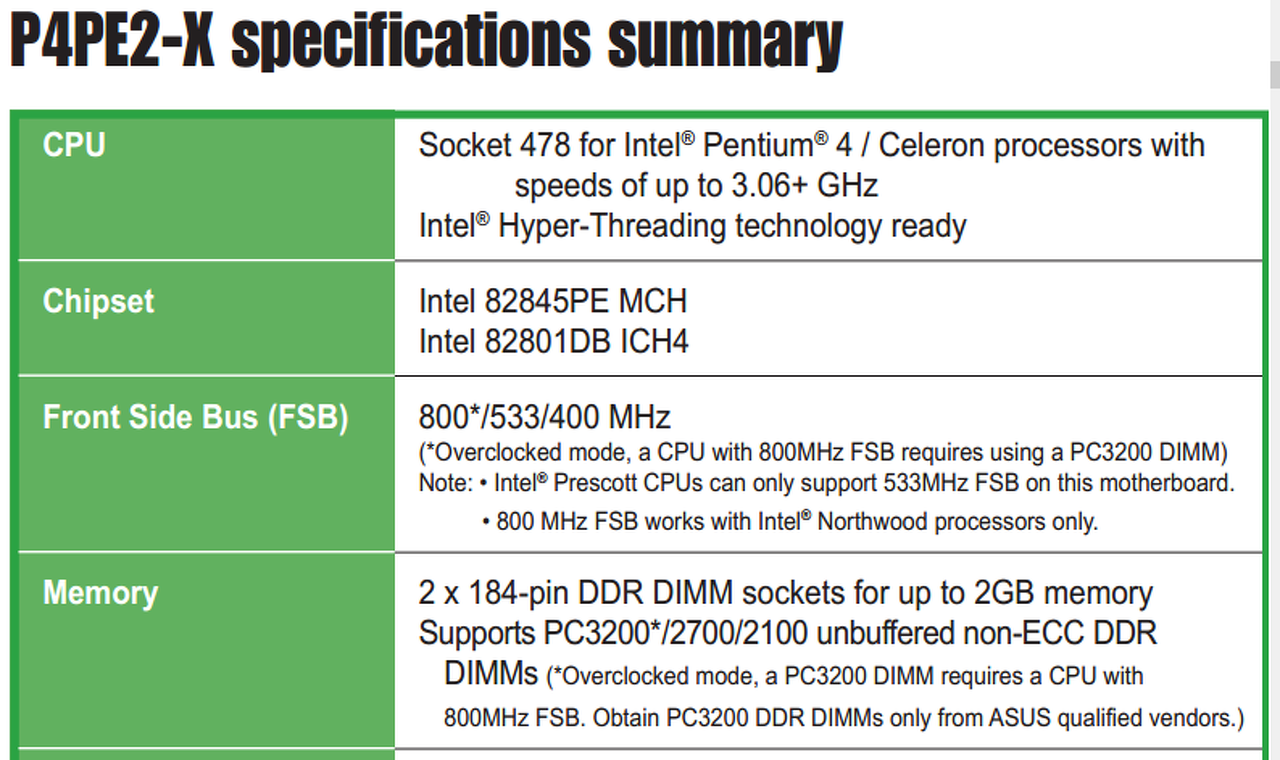

(#) steelbird válasza vladcepes hozzászólására (») Ápr 23, 2015 /
Az alaplap gépkönyve szerint a Front Side Bus max. frekvenciája 533MHz.
A 800mHz -es FSB csak Overclock módban megy és két feltételnek kell teljesülnie hozzá:
- PC3200 -as memória
- Northwood magos P4 -es proci.
Ha neked Prescott magos P4 -es procid van (Aida, vagy Everest megmondja), nem fogod tudni beállítani a 800MHz -es FSB -t.
Ha a fenti feltételek teljesülnek, akkor az Overclock engedélyezése után itt kell 200MHz CPU Frequency -t beállítani a 133MHz helyett.
A szorzó fix (14), az nem állítható. 200MHz*14 = 2800MHz
A hozzászólás módosítva: Ápr 23, 2015
(#) vladcepes válasza steelbird hozzászólására (») Ápr 23, 2015 /
Köszönöm a leírást! Este meg is nézem az Aida-val.

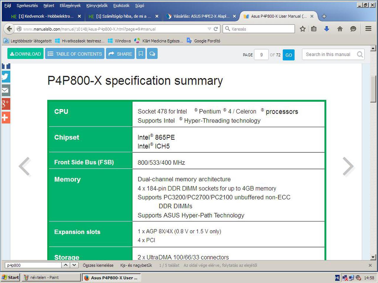

(#) vladcepes hozzászólása Ápr 23, 2015 /
Meg van ez az alaplapom is P4P800-X Ha ebbe raknám a procit?
Átállitottam 200 ra mentettem ujrainditottam de még mindig 1.8 MHz
ui: mikor ujraindítom, akkor azt irja Overclocking failed. (menjek visza a menübe és hogy konfiguráljam újból).

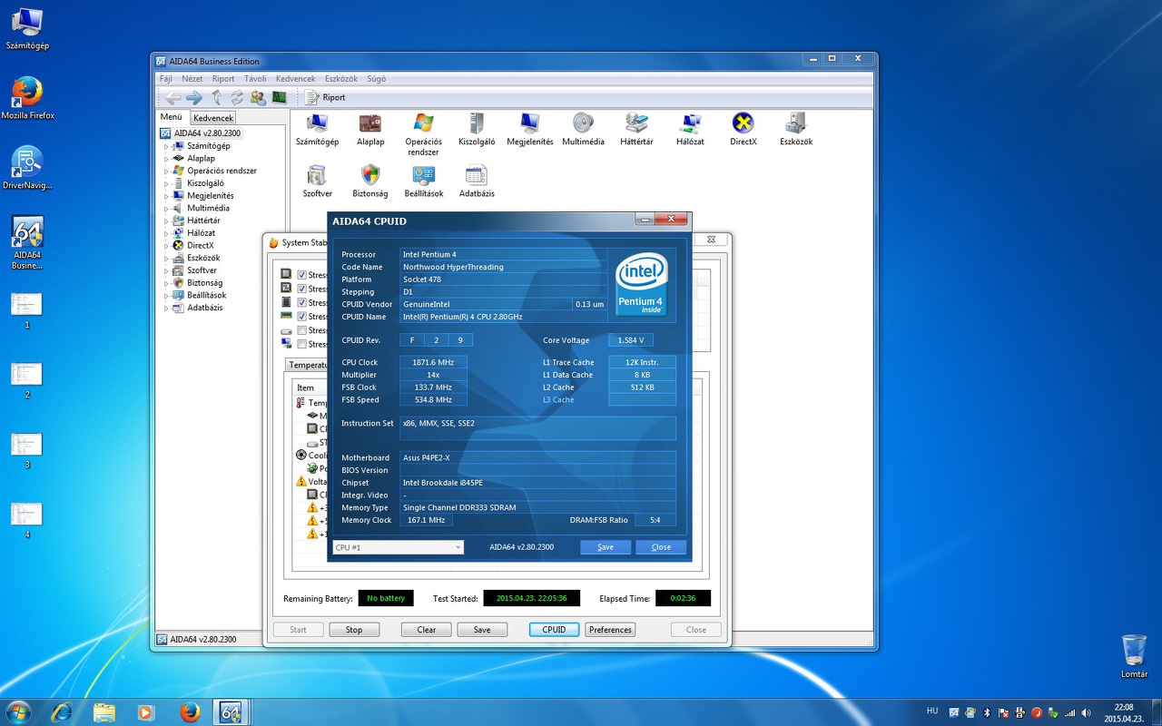

(#) Tomi20 válasza vladcepes hozzászólására (») Ápr 23, 2015 /
Tedd vissza a memóriákat, biosban minden legyen default, indítsd el az Aida-ban a rendszer stabilitás tesztet (fent eszközök) és akkor nézd meg, hogy mit mutat órajelet. Ott a valósat mutatja, lehet, hogy energia gazdálkodás miatt visszaveszi az órajelet, és nyugalmi állapotban ezt látod. Laptopoknál ez általános...

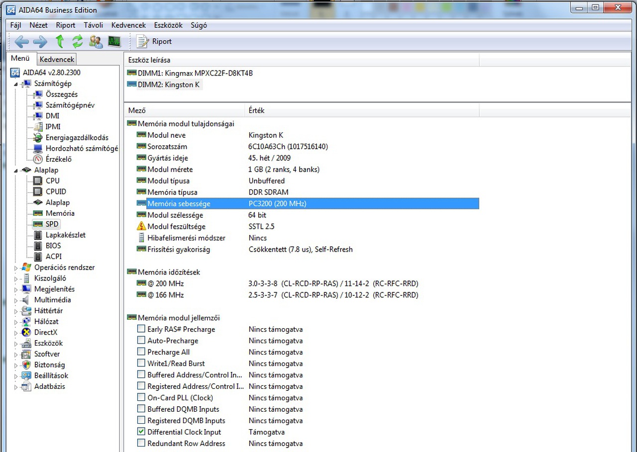

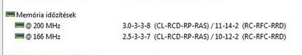

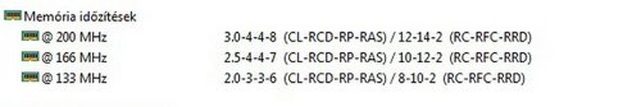

(#) belfi2 válasza vladcepes hozzászólására (») Ápr 23, 2015 /
A két memória időzítése egyforma?
(#) vladcepes válasza Tomi20 hozzászólására (») Ápr 23, 2015 /
Szia. Rendben! Ez kell?
Az egyik 1Gb-os a másik 512mb és mindkettő 400-as. Az 512Mb ossal el is indul a Windowsba ahol eddig 1.8 GHz volt ott 2.81GHz-et mutat. Ha berakom az 1Gb-ost is akkor nem indul a gép és kiírja hogy Overclocking failed.

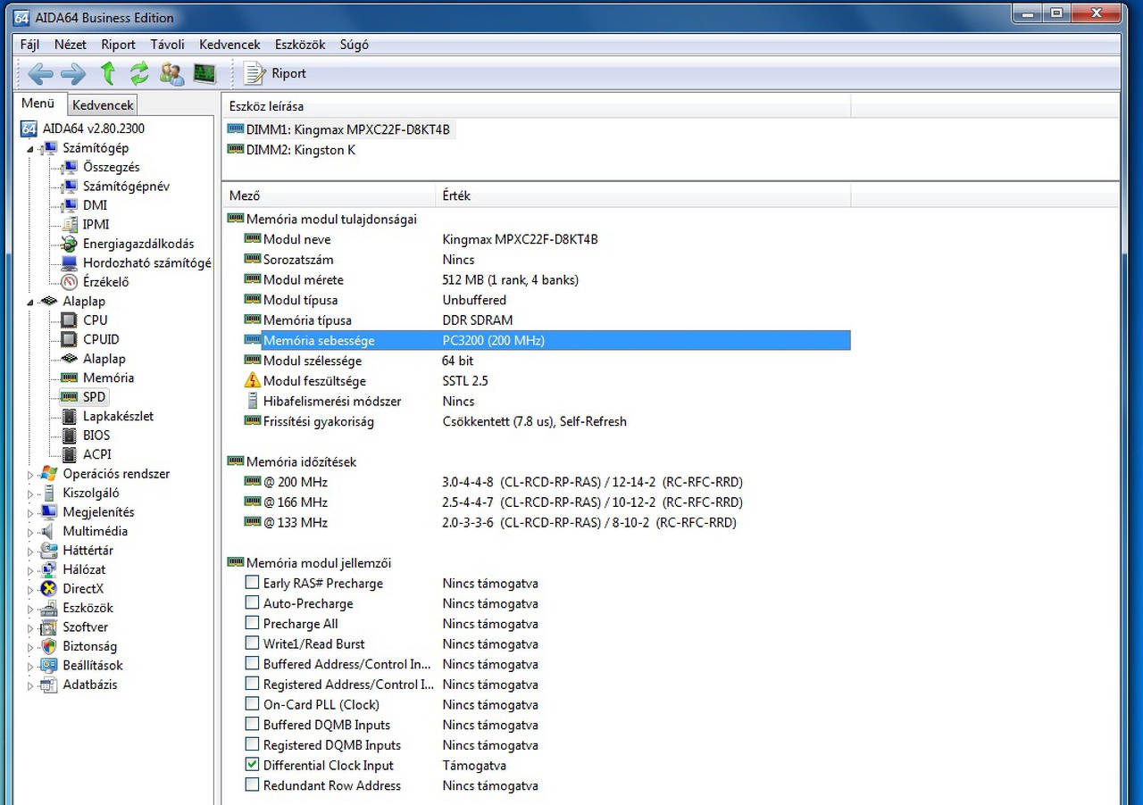

Az aidával nézd meg a memória időzítéseket.

(#) kala1982a válasza belfi2 hozzászólására (») Ápr 24, 2015 / 1
A linkelt képeken látható hogy a memóriák maximális sebessége 200 Mhz. Azért javasoltam, hogy vegye ki a kisebbet, mert az időzítések nem egyformák.
