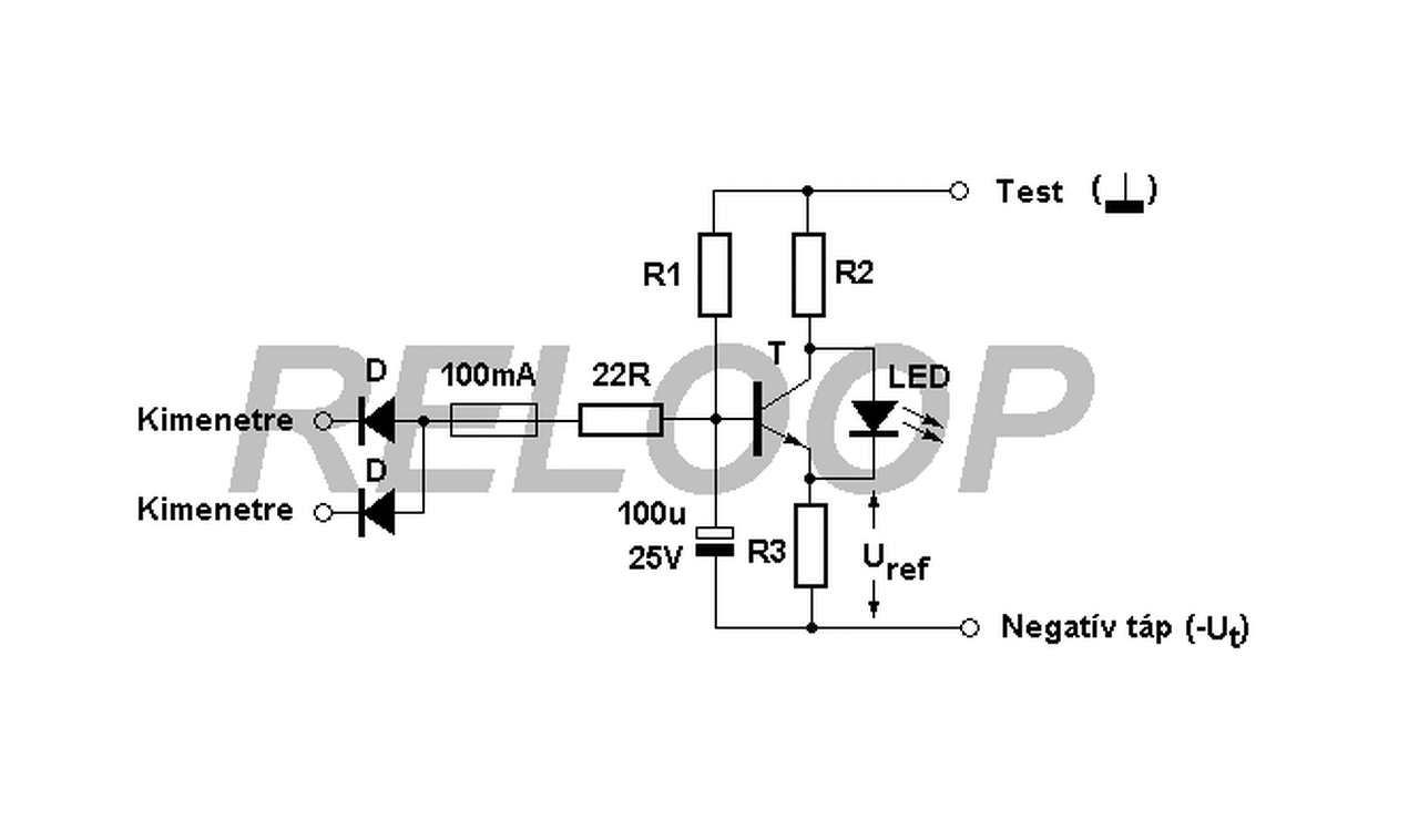

Nos elkészítettem a nyákot egyenlőre így mutatom csak ,hogy a hibák jobban észrevehetőek legyenek ,esetleg akinek van erre kis ideje átnézné,hogy jó e?
a nyák magában foglalja a kivezérlés jelzőt és a clip áramkört Előre is köszi!

Szia! A Clip 100µF kondenzátora és a tranzisztorának emitter-ellenállása nem látnám, hogy negatív tápra menne.
orvosoltam a problémát,ha mindenigaz

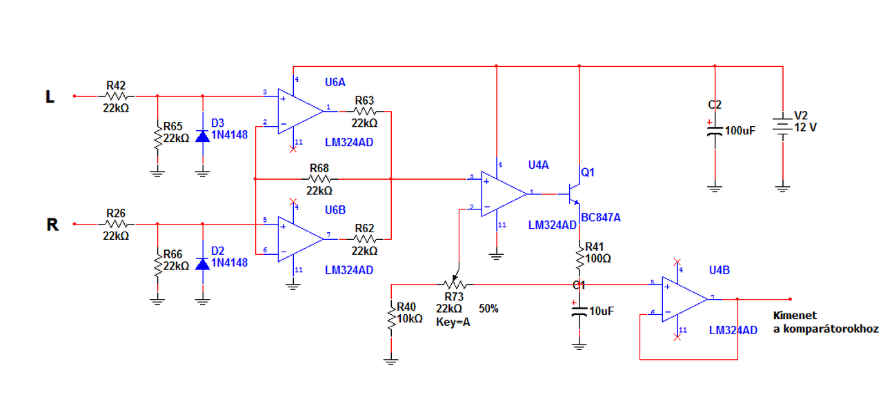

Korábban készítettem ilyen kivezérlésjelzőt. Most ugyanezt építem meg, de bővítettem 16 LED-re, és még egy két apró módosítást kapott, de a bemenetet ellátó rész ugyanaz. A gondom a következő. Van egy stereo jel, ami megy rá értelemszerűen 2 erősítő bemenetre (jobb és bal csatorna). Az lenne a feladat, hogy 1 kivezérlésjelző mutassa a 2 jelet méghozzá úgy, hogy mindig a nagyobbat jelezze ki. Tehát ha a jelszint L=125mV, R=127mV, akkor a 127mV kerüljön kijelzésre. (Nyilván a példámban 2mV különbség esetén ugyanannyi LED világítana, de mutatja, hogy mi a tervem) Ötletem már van, csak kíváncsi lennék más hogy oldaná meg... Fontos: ez nem sima 2 ellenállásos jel közösítés, vagyis nem stereo > mono átalakítás! Egy egyszerű példából kiderül, miért. A, L=250mV, R=10mV B, L=250mV, R=250mV Ha a stereo>mono átalakító a B esetben 250mV-ot ad ki, akkor A esetben biztosan kevesebbet. Nekem az a célom, hogy A és B esetben is 250mV legyen a kimeneten. Köszi, zoka. A hozzászólás módosítva: Jan 27, 2015
Szerintem téves az elméleted. Ha a két jelet 2 darab R26-s ellenálláson összegezed az R39-n, akkor egész más lesz a helyzet. Az A esetben elvben 250+10mV lesz a B esetben 250+250mV azaz ott az összeg lesz, igy a következö detektor az összeget fogja egyenirányitani és a diodákra vezetni, igy mindig a nagyobb szintet fogja mutatni, függetlenül, hogy melyik csatornábol jön a nagyobb szint.
Ha valoban külön akarod választani akkor duplázd a bemenetet a detektorral együtt majd egy diodás összegzö áramkörön tölts egy kondit a magasabb szintü jellel. Ilyenkor a LED-ek az erösebb csatorna jeleire fognak reagálni.
Nekem a szimulátor progi DC feszültségek esetén A esetben 130mV-ot, B esetben 250-et ad. Ha egyik bemenet 0V másik 250, akkor 125-öt.
Ezt a megoldást találtam ki. Az lm324-es "előfok" megoldja a jel összehasonlítást. Gyakorlatilag +/- 1-2 mV pontossággal működik, tökéletesen megfelel.

Idézet: „Szerintem téves az elméleted. Ha a két jelet 2 darab R26-s ellenálláson összegezed az R39-n, akkor egész más lesz a helyzet. Az A esetben elvben 250+10mV lesz a B esetben 250+250mV azaz ott az összeg lesz, igy a következö detektor az összeget fogja egyenirányitani és a diodákra vezetni, igy mindig a nagyobb szintet fogja mutatni, függetlenül, hogy melyik csatornábol jön a nagyobb szint.” Nekem az a lényeg, hogy a 2 ellenállásos összegzés ebben az esetben nem elég. Ha így működne ahogy írtad, az nem jó. Írok egy példát. Tegyük fel, hogy L és R csatornához külön-külön kivezérlésjelző tartozik. Van A és B hangszóró. Egyik kap "100W-ot", tegyük fel, hogy itt 8 LED világít, a másik kap 50W-ot, az 3dB-el kevesebb, tehát ott 7 LED világít. Na most én 1 LED-sorral akarom kijelezni kettő helyett. Ekkor 100 vagy 50W közül nyilván a 100W-ot kell kijelezni vagyis 8 LED-nek kell világítani. Ez úgy lehetséges, ha a 100W-hoz tartozó mV jelenik meg a kivezérlésjelzőn. Vagyis kettő jel közül a nagyobb. Ezzel szemben, ha simán összegezném a jelet, a következő lenne. 1, vagy összeadom a 100 és 50W-hoz tartozó jelet Ha ezt lefordítom mondjuk 4 Ohm terhelés mellett, az 20V illetve 14,14V, ez ugye a felerősített kimenőjel, de lényegtelen, akár bemenőjel is lehetne. 20+14,14=34,14V. Így 20*log(20/14,14), az 3dB és 20*log(34,14/20), ami 4,64dB vagyis ha 3dB/LED, kb 8 helyett 9-10 LED világítana, ami nem jó. 2, átlagolom, a 2 jelet. 20 és 14,14 átlaga= 17,07, ami 20*log(20/17,07)=1,37dB, ami kb 7-8 LED. Ezt lehetne cifrázni, mondjuk 100W és 0W, ekkor. 20V és 0 átlaga 10V, ami -6dB, tehát becsapna -2 LED-el. Remélem valaki tudja követni. ![]() Tehát A és B eset sem jó, azért kell úgy megoldani, hogy a két jel közül az aktuálisan nagyobb legyen kijelezve. És ehhez jó lesz az én kis áramköröm.

Nem kell ezt ennyit ragozni, az összegzés nem egyenlő a maximum képzéssel. És két ellenállás, még az összegzést sem korrekt módon végzi..

, ha te a csucsot keresed azt csak logikai eljárással lehet kimutatni (OR).
