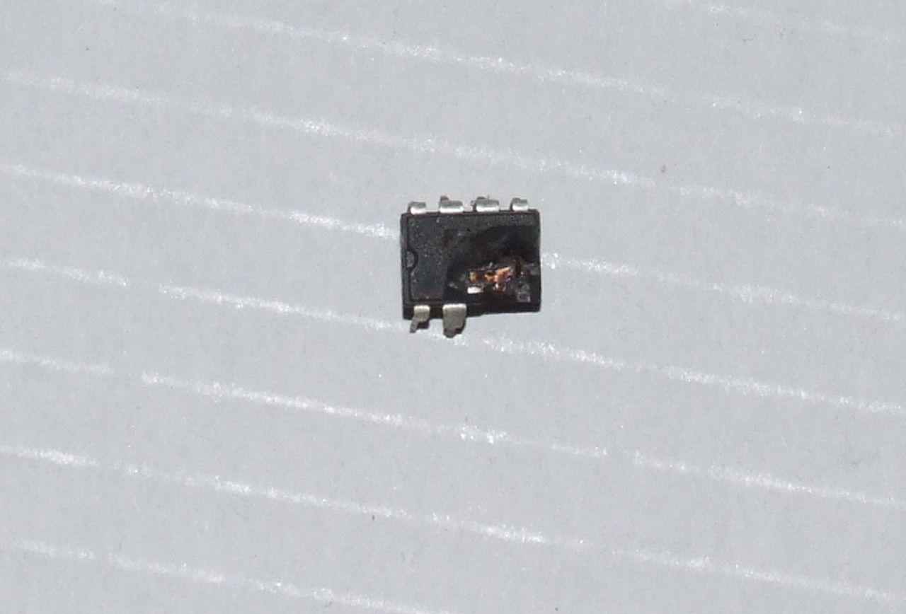

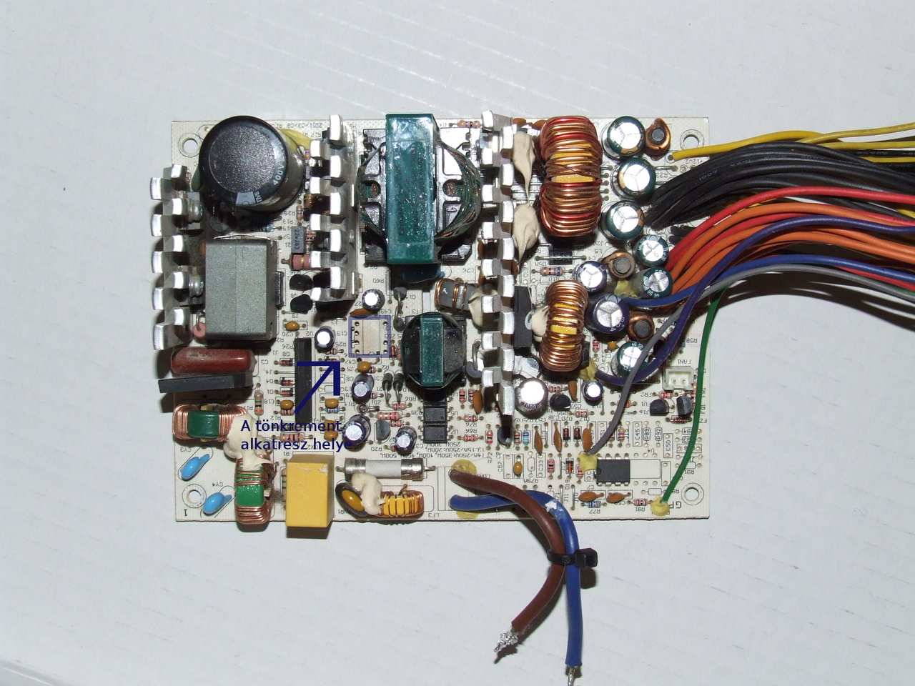

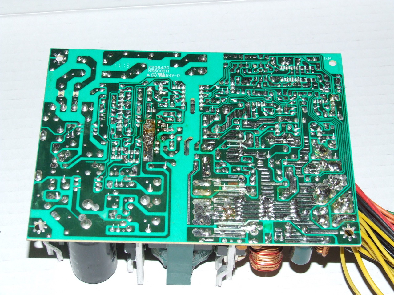

Sajnos, a fiam tápja kilehelte a lelkét. A tönkrement alkatrész egyértelmű, mert szinte felrobbant. Pont ezért, viszont nem tudom beazonosítani. A táp típusa alapján nem találtam semmi érdemlegeset a googl-el, de ilyesmit nem szoktam keresni. Talán nem jól csinálom. Ha valaki tud bármilyen infót (mi lehet az alkatrész, hol keressem a neten a típus alapján, esetleg valaki ránéz, és rutinból tudja mi az , szóval, bármilyen segítségért hálás vagyok.
UC3842, UC3845. Talán.
Ezenkívül még jó néhány változat lehet. Reméljük akad, aki jobban tudja.Jó lenne, ha látszana valami a lerepült darabkán. A panel hátoldaláról is kellene kép, hátha nem a meghajtó IC, hanem a segédtáp durrant. Gyanítom, a hátulja tele van SMD alkatrészekkel. Aktív PFC-snek néz ki. A hozzászólás módosítva: Jan 4, 2015
A többiek már leírták a lényeget, de egy pontot azért nyomatékosítanék: a primer köri pufferkondenzátort mindenképpen vizsgáld meg ESR-mérővel, vagy ha nincs ilyened, akkor egy gyors próba erejéig helyettesíteni kellene egy másikkal. Találkoztam már olyannal, hogy a primer puffer egyszerűen megszakadt, és ugyanígy elpusztult az aktív PFC-ben a FET, majd annak cseréje után zizegett a táp működés közben. A kondenzátor cseréjével a táp teljesen megjavult.
TNY176PN a típusa és általában csak "úgy" magától szokott szétmenni.
Nincs smd de itt a kép a forr. oldalról. Még annyit érdemes lehet tudni, hogy az 5-6-7 lábak össze voltak kötve. Én ehhez egyáltalán nem értek. Ha az ic feladatát meg tudja valaki mondani, érdemes lehet az alapján ic-t választani?
Természetesen ha ez az alkatrészkérdés megoldódik, ellenőrzöm a leggyakoribb meghibásodási lehetőségeket is. rhenrik
Kedves Henrik, az imént megmondtam a típust! Sok sikert a javításhoz. Forrás.
Nagyon köszönöm!
Így igaz, és például ez a kép is ábrázolja a pontos típust. Elvileg a szóban forgó tápegységről készült a kép.
Ez bizony az a típus. Nekem ugyan miért nem dobta ki a google? Lehet, hogy nekem már nem is a barátom?

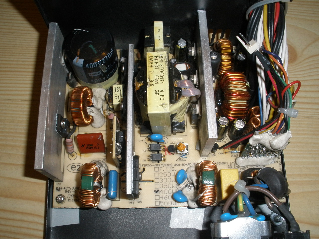

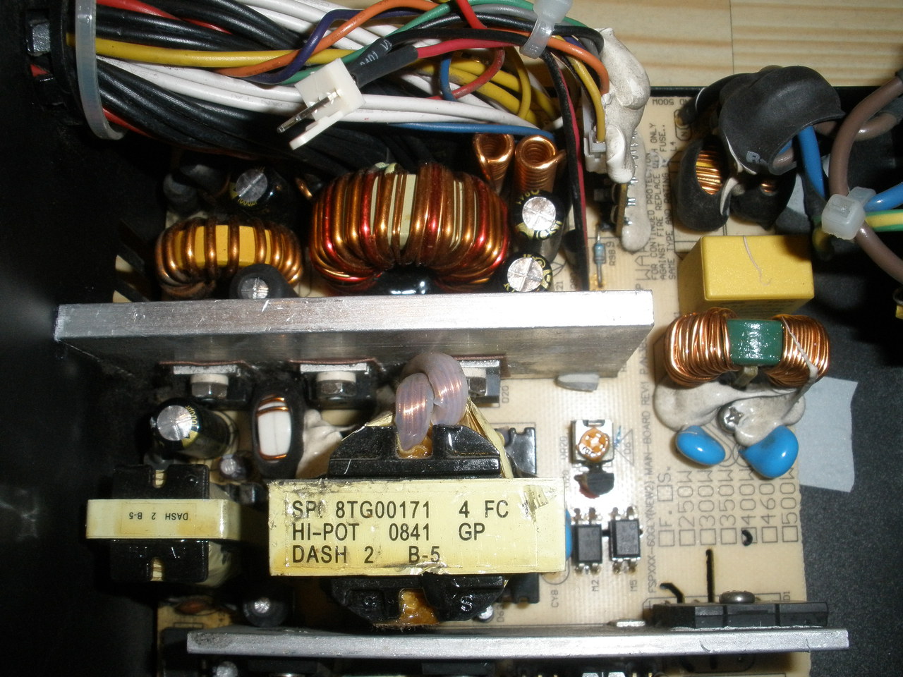

Birtokomba került egy Gigabyte GE-P470A-C2 táp. Akitől kaptam annyit mondott, hogy csak a ventit kell kicserélni benne, mert az nem forog, de szerinte a táp jó. A ventit kicseréltem egy működőre, mivel ami benne volt valóban meg volt szorulva, de a táp nem indul el. Nem látok elégett alkatrészt benne. Az egyik kondi púpos (a trafó mellett). Azt nem tudom, hogy mi lehet a baja, mivel nem értek hozzá, de kidobni nem szeretném. Olcsón javíthatók ezek a tápok?
Hát akár olcsón is meg lehet úszni a javítást. Ez aktív PFC -s, szóval ha PFC vezérlő ment el, akkor 1000Ft fölött van a javítás. Több kondi is púpos. Kondizd át az egészet, és reménykedj.
Esetleg a nagy 400V -os kondit is ki kéne cserélni, mert púposnak látszik.
Ez a tápegység tartósan túlmelegedett (gondolom addig használták a beállt ventillátorral, amíg csak ment). Ha nincs ESR mérőd, az összes kondenzátort ajánlatos lenne cserélni - és reménykedni hogy egyéb baja nem lett.
