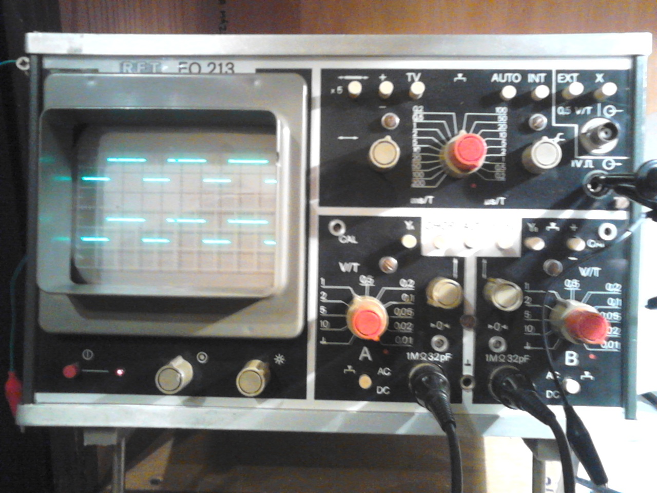

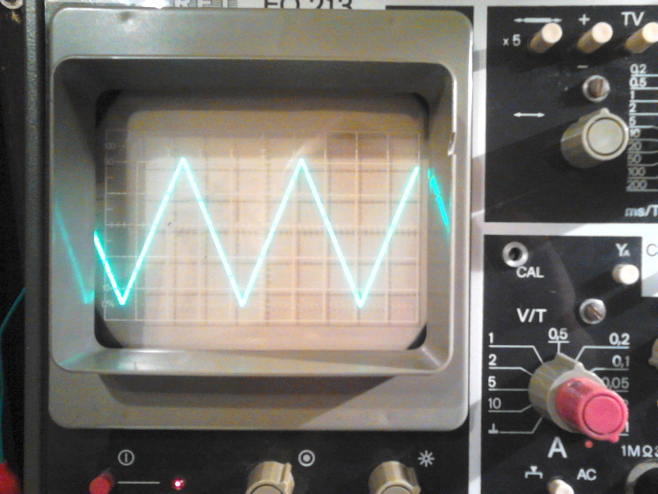

(#) Nagy Tamás válasza fecameca hozzászólására (») Jan 13, 2015 /
Ám legyen ! Ahogy időm engedi kap wd 40-et. Elrontani tuti nem fogja.
Viszont én hajlok arra hogy a forgatómechanika,tengely stb. kissé elkopott és a rögzített pozíciókban
tengely irányban mozdul picit és kissebb a szorító erő az éritkezők között.
Csakazért is jó lesz!

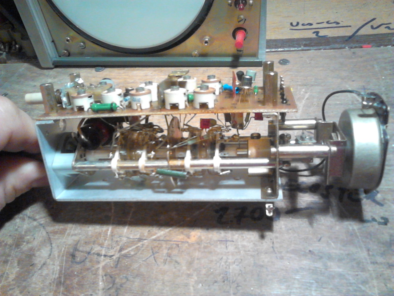

(#) mateatek válasza Nagy Tamás hozzászólására (») Jan 13, 2015 / 1
Az RFT EO 213-as szkópoknál a forgatógomb tengelye, és a yaxley tengelye egy tengelykapcsolóval kapcsolódik. Ennek a tengelykapcsolónak a csavarjai idővel föllazulnak, és úgy tűnik, hogy a a tengely kopott és lötyög.
Ha már odáig eljutsz, hogy annyira szétszeded az osztót, hogy fújjál bele valamit, akkor már csak egy apró lépés választ el a "hagyományos" módon történő megtisztítástól.

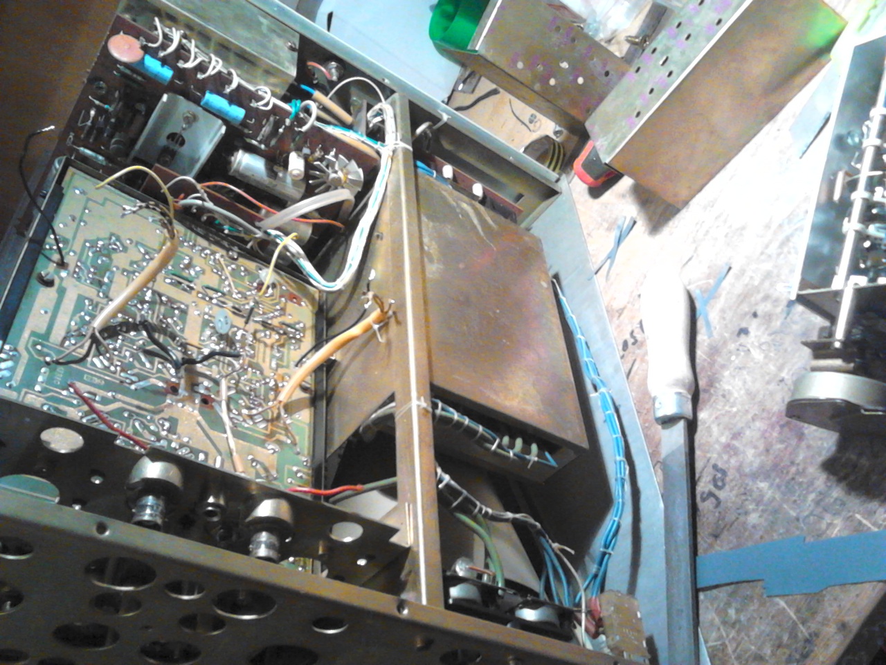

(#) Nagy Tamás hozzászólása Jan 13, 2015 /
Köszi mindenkinek az instrukciókért! Majd beszámolok,és le is fotózom.
(#) gerenk válasza nagym6 hozzászólására (») Jan 13, 2015 /
Igaza van az előttem szólónak. Ha már kibontod az osztó egységet a potméterrel együtt,
szedd szét, a poti házát is és úgy tisztítsd meg. Én is így tettem.

(#) Nagy Tamás hozzászólása Jan 20, 2015 /
Sziasztok! Sikerült megjavítanom az RFT V/div fokozatkapcsolókat. Kiszereltem őket és az összes érintkezőt megcsiszoltam 1000-res polír papírral.Volt rajta mocsok rendesen! (Majd átmostam.)Nem csoda hogy nem segített semmiféle kontakt tisztító .Magát a jaxlit nem szereltem szét, hanem csíkra vágtam a polírpapírt pici csavarhúzó segítségével csiszoltam le az oxidot az érintkezőkről.
Az összes állásban tökéletesen jók a kontaktusok.

(#) Ge Lee válasza Nagy Tamás hozzászólására (») Jan 20, 2015 /
Nem lett volna szabad csiszolni. Nemrég írtam le hogy én mit csináltam vele, rozsdaoldó, majd alapos mosás izopropil alkohollal. Hogy megcsiszoltad a felületét azzal szerintem jelentősen lerövidítetted az élettartamát, meg talán sokkal gyorsabban is fog oxidálódni mint eddig.
