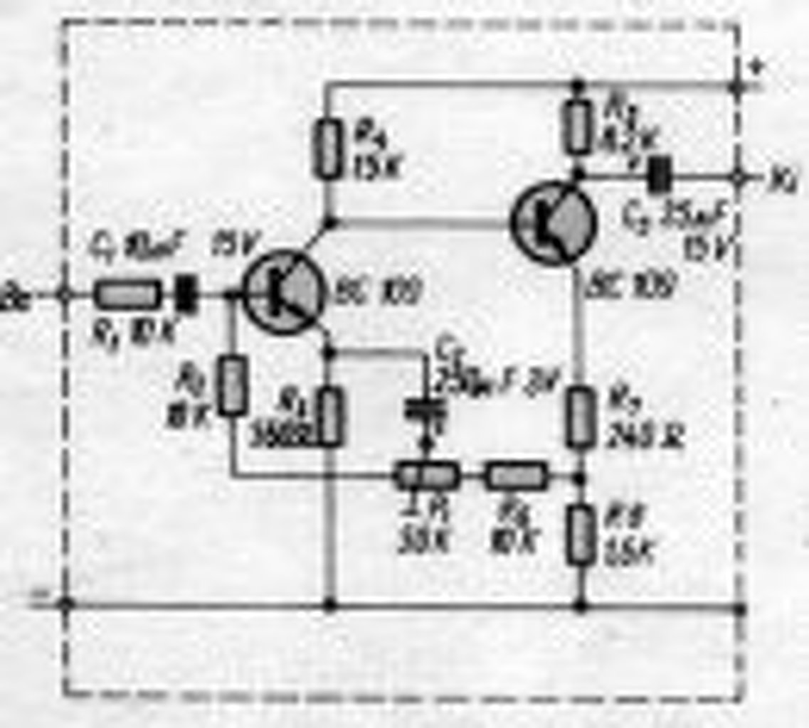

Sziasztok! Megépítettem a képen látható erősítőt ,azt szeretném kérdezni ,hogy a második képen látható előerősítőt használhatom hozzá?
A hozzászólás módosítva: Jan 23, 2015
(#) pjg válasza aramis hozzászólására (») Jan 23, 2015 /
Persze. A kimenetén lévő kondi sem kell.
