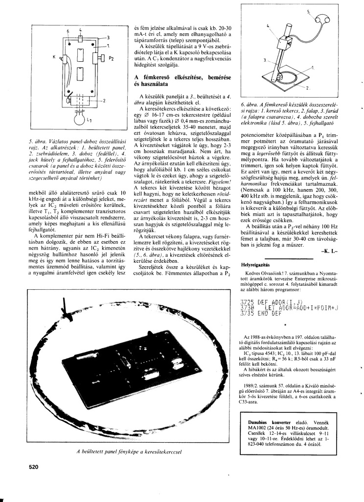

(#) Ge Lee válasza szikorapéter hozzászólására (») Jan 24, 2015 /
Mindegyikben van egyszerű is meg bonyolult is, de gondolom megfelelne erre a célra egy sima BFO készülék is, ahhoz még bonyolult fejet sem kell készíteni.
Ennek annyi a lényege hogy van egy egyszerű oszcillátor, ami mondjuk 100kHz-es frekin megy. Meg van egy másik, aminek az egyik frekvencia meghatározó tagja maga a keresőtekercs. Ezeknek a jele össze van nagyjából hangolva, és rá van kötve egy keverőre. Ha az egyik freki megváltozik (mert fém kerül a fej közelébe), akkor a keverő kimenetén ott lesz a különbségi jel, hallható hangfreki formájában.
(#) szikorapéter válasza Ge Lee hozzászólására (») Jan 24, 2015 /
A működését durván értem (főleg így hogy egyszerű magyarázattal le írtad nekem és köszönöm is. ) ,csak egy kapcsolást nem találtam ami ezt kivitelezni tudná nekem egyszerűen,és perzse kicsit zsugori módon.
A Rádiótechnika 89-es októberi számában van, van benne egy 4011 meg egy 741. A célnak szerintem megfelel.
Belinkelni be tudod? Rádiótechnikát sajnos alig örököltem.
Valahol a neten fent van, keresd meg. Ez még nekem is csak eredetiben van meg, had ne szkenneljem be. Akkoriban még nem volt honnan letölteni.
Emlékeim szerint működött, persze lehet rajta finomítani.
Megpróbálom megkeresni,ha holnapig nem sikerül akkor csak egy fényképet csinálna a kapcsolásról? Mág nyákrajz sem kell azt el tudom én is készíteni hozzá.
(#) nagym6 válasza szikorapéter hozzászólására (») Jan 24, 2015 /
Itt van a 89 októberi RT fémkereső. Sajnos minőség csak ilyen.
(#) szikorapéter válasza nagym6 hozzászólására (») Jan 24, 2015 /
Semmi probléma tökéletesen megfelel. Köszönöm szépen,írok mihejst sikerül megvalósítani a kész nyáklapot.
