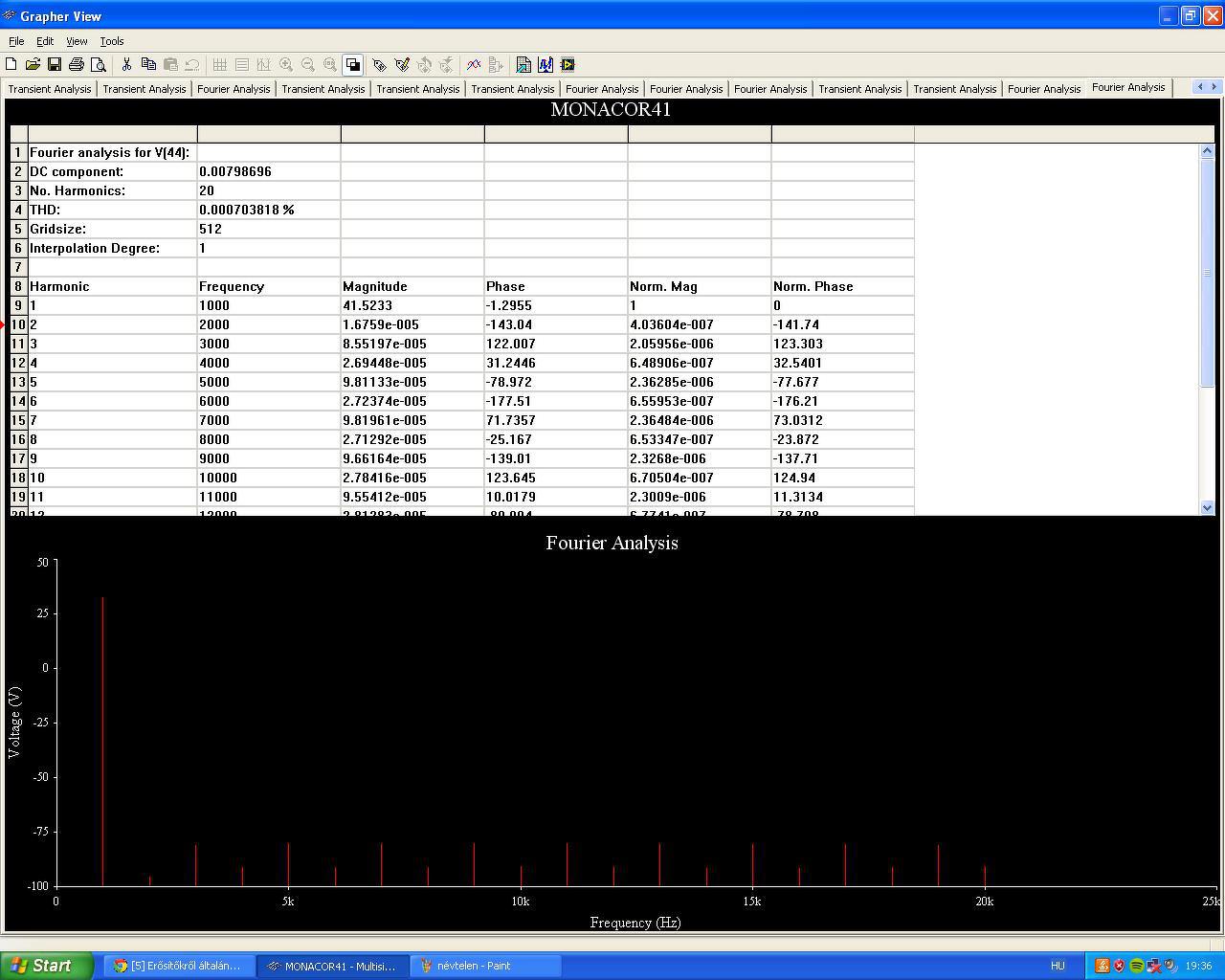

![]() Diff. bemenet áramtükörrel, két fix áramgenerátor... szerintem nem bonyolult. A tápfesz is lehet egy +/- táp. Mindegy, én azért tuningoltam még egy kicsit, úgy gondolom, ez már magáért beszél. THD = 0,000025% 1W -on, 40W -on pedig 0,072% Következő erősítőm ez lesz, már régen szeretnék egyet építeni egy meglévő dobozba. A hozzászólás módosítva: Jan 28, 2015
Tina szimulációs teszt, nem valós. De elég jól szimulálja a Tina.
Vagy azt kérdezted, hogy a Tinában hogy kell mérni a THD -t? A hozzászólás módosítva: Jan 28, 2015
Akkor inkább valami Monacor modifikálást csinálj, az THD-ra sokkal jobbat tud.
Megkeresem, de valami két nagyságrendre emlékszem, de teljes kivezérlésnél. ( Már ha nagyon kicsi THD-t akarsz. )
Még volna rajta mit csinálni, meg lehetne rajta finomítgatni, de annyira nem érdekelnek az analóg erősítők. Az alapharmónikus a kimeneten 41 V, a tápfesz meg 45, tehát egészen rendesen ki van vezérelve.
