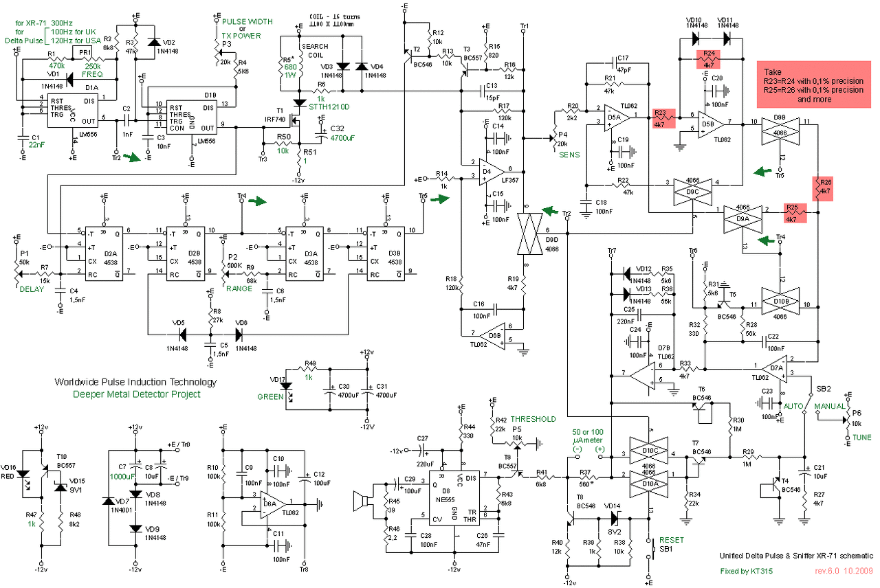

Mellékelve egy PIC-es PI detektor

Ezeknél a rajzoknál azt nem értettem sosem, hogy ha már vették a fáradtságot és megírtak egy programot a mikrovezérlőre, akkor miért olyan bonyolult még betenni egy tranyót ami kisüti a gate kapacitást, meg egy diódát a fettel sorba ami engedi szabadon nőni a feszt a tekercsen, és akkor talán még érzékenység is lenne.

Nem én terveztem, azt sem tudom honnan van, azonkívül, hogy a Törököktől. A Kvarc 20MHz-s.

Ez a Fet 5v tápról megy, egy 5-6 A dióda pedig 1,3 voltos veszteséget vinne be, vagyis 3.7 voltos
lenne a táp. A Fet D-je maga egy dióda, azzal már nem segítene még egy sorba kötött dióda. A PIC kimenete biztosan pufferelt és így egyedül is alkalmas a meghajtásra. A T2 Fet biztosan L-es
változat, vagyis digitálisan vezérelhető típus.
Ha nem azonos kapcsolásról van szó, akkor bocs.

Elképzelni nem tudom honnan szeded ezeket az "okosságokat" (nem stabilizál a zéner, meg 1,3V egy dióda). Nálam a 3,3V-os zéner pont ugyanúgy stabilizál mint a 15V-os vagy éppen a 33V-os. Nyilván van optimális zéner áram ami rajta van az adatlapján. Egy gyorsdióda nyitófeszültsége pedig nem 1,3V hanem 200 és 450mV között van.
Mintha azt írtad volna régebben hogy építettél PI gépet. Akkor most vagy nem építettél, vagy nem érted a működését. Egyszer már leírtam, de akkor ami aktuális azt leírom még egyszer.
Az ugye nem kérdés, hogy a FET kikapcsolásának időtartamától (is) függ a tekercsen kialakuló negatív feszültségcsúcs. Ha a FET lassan kapcsol ki akkor ez nem lesz nagy, mert a D-S képviselte pillanatnyi ellenálláson fog ennek a feszültségnek egy része hővé alakulni, tehát fontos hogy a fetet a lehető leggyorsabban kikapcsoljuk. Nem látok bele a vezérlő belsejébe, de kétlem hogy biztosítani tudná az ehhez szükséges A nagyságrendű áramot.
Aztán amikor kikapcsolt a FET, akkor ugye a tekercsben lévő energia elkezd visszaalakulni feszültséggé, vagyis elkezd nőni rajta a feszültség negatív irányban. Csakhogy ez a feszültség csak addig tud nőni, amíg be nem kapcsol a fetben lévő belső dióda, mert utána az már rövidrezárja a feszültségtüskét. Minél gyorsabb a FET belső diódája, annál előbb.
Erre már mások is rájöttek régebben, ezért bele is tettek egy diódát pl. a Delta rajzába.
