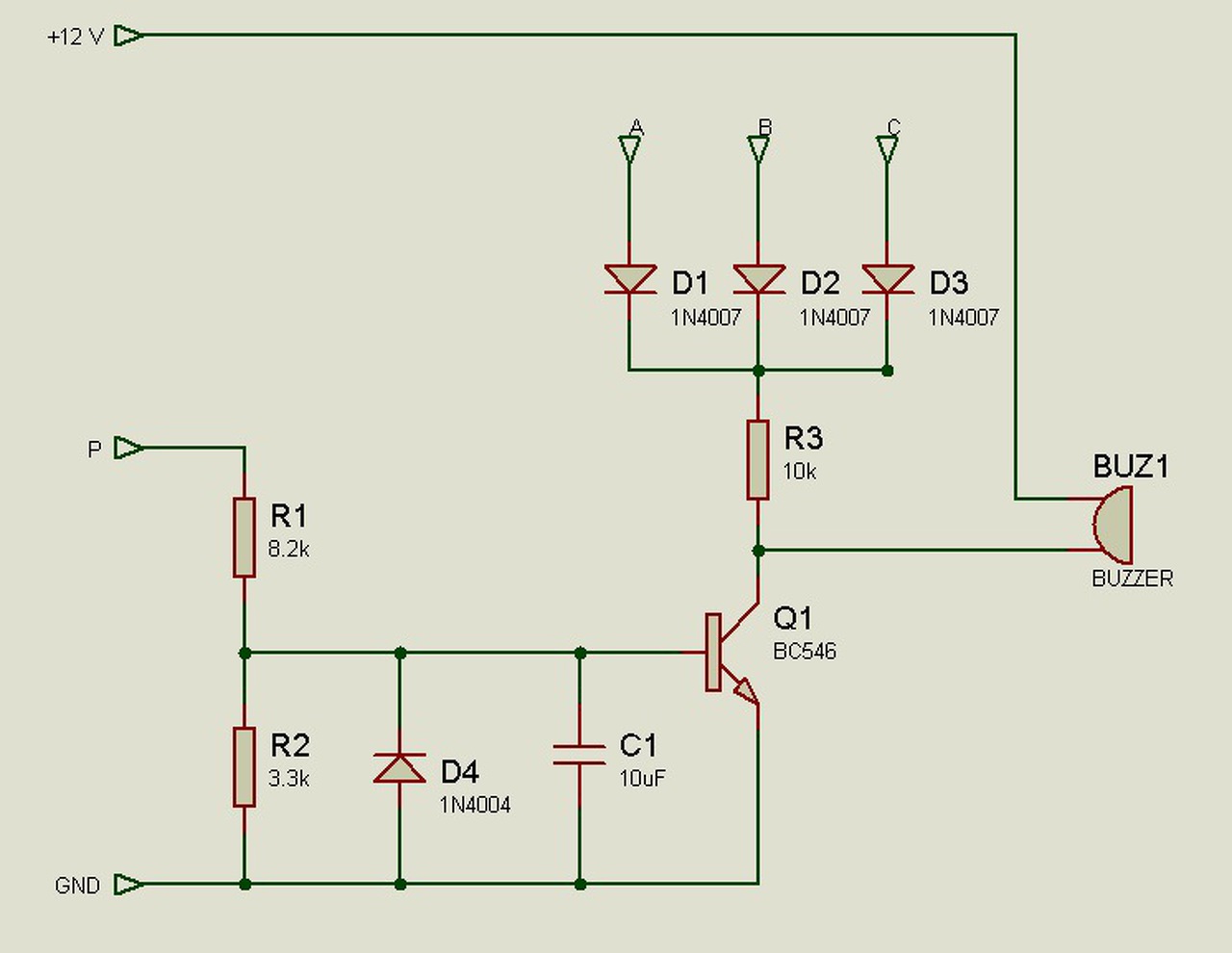

Lenne egy kis gondom a következő kapcsolással. Az cél az lenne, hogy a csipogó, csak akkor szóljon, ha az A, B vagy C bemenetek valamelyikén pozitív feszültség van, de csak abban az esetben, ha P bemenet is pozitív. Tehát, ha P vagy az A, B, C bemenetek közül valamelyik egyidejűleg nem pozitívak, akkor nem sípol a csipogó.
Nos összeraktam próbapanelen kétszer is a kapcsolást. Ha P nem pozitív, akkor nem szól, ez így rendben is van.
Viszont, ha nincs A, B vagy C bemenet, magyarán nincs semmilyen feszültség, amit a Q1 a Q2 bázisára kapcsolhatna (és P bemenet pozitív), akkor is szól a csipogó. Kísérleteztem, nem-e csak összeér valami, de ha kiveszem a 10KOhm-ot, ebben az esetben is szól. P mellett csak akkor nem szól, ha Q1-et kiveszem, de ez így meg nyilvánvaló, hogy nem szól akkor.....
Úgyhogy nem értem a dolgot.
Valakinek van valami ötlete? Esetleg hibás lehet a Q1?
(#) Gafly válasza jog27 hozzászólására (») Feb 1, 2015 / 1
Elvi hiba van a kapcsolásodban: A "P" pontról a pozitív feszültség a bázis emitter diódán keresztül kinyitja a második tranzisztort... Esetleg csökkentheted a második tranzisztor bázis emitter közötti ellenállást...
(#) Bakman válasza jog27 hozzászólására (») Feb 1, 2015 / 1
Sok a tranzisztor.
(#) jog27 válasza Bakman hozzászólására (») Feb 1, 2015 /
Köszönöm mindkettőtöknek a választ, lehet tényleg kissé túl lett bonyolítva.

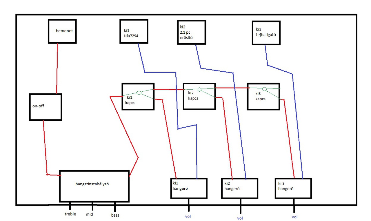

Olyan kérdéssel fordulnék hozzátok miszerint szeretnék egy pici kis keverőcskét építeni hangszínszabályzóval egybe építve.
A lényeg h egy olyan kapcsolás érdekelne amivel megtudom azt csinálni hogy a számítógépemből a kimenet belemenne egy kis dobozkába amiben lenne egy hangszín szabályzó (pl lm1036) és lenne hozzá 3db kimenet (fejhallgató, 2.1-es kis olcsó erősítő, ill általam készített tda7294-es erősítő)
És azt szeretném hogy ezeknek a hangerejét tudjam külön külön szabályozni, illetve ki be kapcsolni, hogy a 3 közül melyik szóljon, illetve ne szóljon.
Nem tudom így mennyire volt érthető amit leírtam, de biztonság kedvéért készítettem róla gyorsan egy nagyon gagyi tervet hogy miként is gondolnám.
Előre is köszönöm, ha netán tudnátok segíteni nekem ez ügyben.
Még kezdő vagyok de nagyon szívesen foglalkozom ilyesmivel
