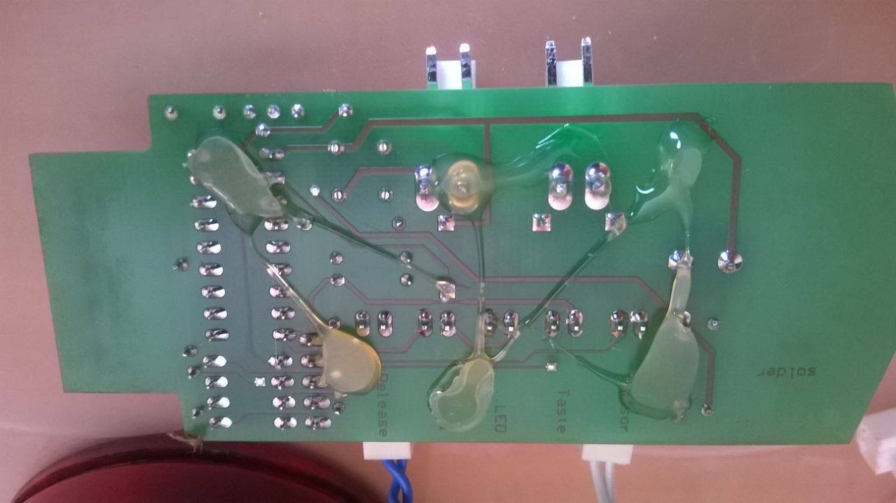

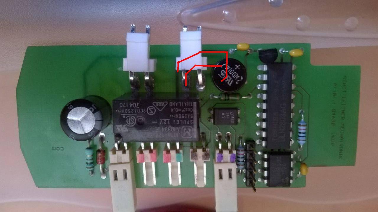

(#) pikta hozzászólása Jan 31, 2015 /
Egy ki segítség kellene.
Adott egy 12V-os vezérlőelektronika amelyikből mindkét betáp vezeték (+ -) kiszakadt a csatlakozó sarujából. A panelon a betáp csatlakozás után van egy W10GM típusú diódahíd.
Az lenne a kérdésem hogy ebben az esetben mindegy, hogy a betáp csatlakozóban melyik lesz a pozitív és a negatív pólus?
(A panelon a csatlakozónál nincs jelölve + - )
(#) nedudgi válasza pikta hozzászólására (») Jan 31, 2015 /
Mindezt a kérdésedből megállapítható adatokból következtetem. Képekkel könnyebb lenne. Ha valóban betápról van szó, akkor mindegy. Azonban a hozzászólásod (+ -) emleget, ez pedig azt sugallja, hogy nem biztos, hogy tápfeszültség bemenetről van szó. Ezenkívül a biztonság kedvéért meg kell nézni, hogy az általad bemenetként emlegetett csatlakozó csak és kizárólag a a W10GM ~ lábaira megy. Egyáltalán, miért emlegeted (+ -) néven azokat a drótokat?

(#) pikta válasza nedudgi hozzászólására (») Jan 31, 2015 /
Az bekötési leírásnál valami a betáp vezetékek is meg vannak különböztetve (sárga-piros illetve sárga-barna)
A bemenet közvetlenül csak a diódahídra megy.
A hozzászólás módosítva: Jan 31, 2015
(#) granpa válasza valaki2233 hozzászólására (») Jan 31, 2015 /
A 2., de 'normál' üzemre nem igazán való (túlgerjesztés). Ha valamit csinálnál belőle.
Beültetési illetve forrasztási oldal

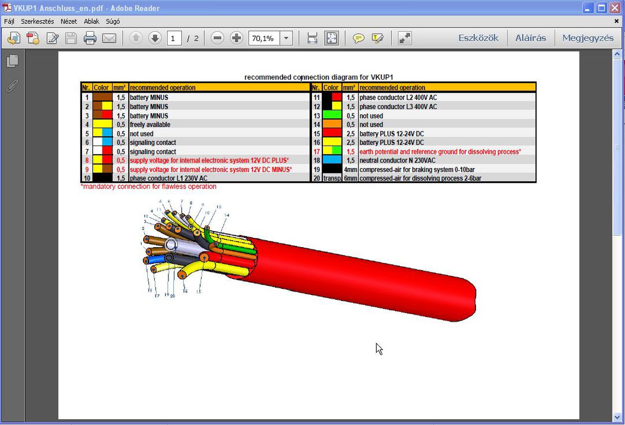

(#) gernerakos válasza pikta hozzászólására (») Jan 31, 2015 /
Most az a kérdés hogy az egyenirányítás előtt mindegy, hogy a polaritás?
Az egyenirányítő híd előtt váltóáramnak kell lennie. Mi az áramforrás?
(#) kendre256 válasza gernerakos hozzászólására (») Jan 31, 2015 /
Egyenirányító híd előtt lehet egyenfeszültség is, legfeljebb mindig ugyanaz a két dióda fog vezetni. A fordított polaritás elleni védelem egyik jó megoldása, és minden polaritásra működni is fog.
(#) pikta válasza kendre256 hozzászólására (») Jan 31, 2015 /
A kép szerint nem mindegy.
8, 9 számmal jelzett vezetékeknek kellene oda csatlakozni.
Épp ott írja, hogy mindegy. Ha fordítva kötöd be, nem kapcsol be az áramkör. Ha jól, akkor meg természetesen be kell kapcsolnia. Azt meg nem tudom, miért irtam ilyen hülyeséget.
(#) pikta válasza gernerakos hozzászólására (») Jan 31, 2015 /
(#) pucuka válasza pikta hozzászólására (») Jan 31, 2015 /
Pont azért megy a diódahídra, mert ahogy kendre256 írja, ha véletlenül fordítva kötöd be, akkor sem történik semmi, az áramkör nem megy tönkre, sőt, úgyanúgy fog működni.

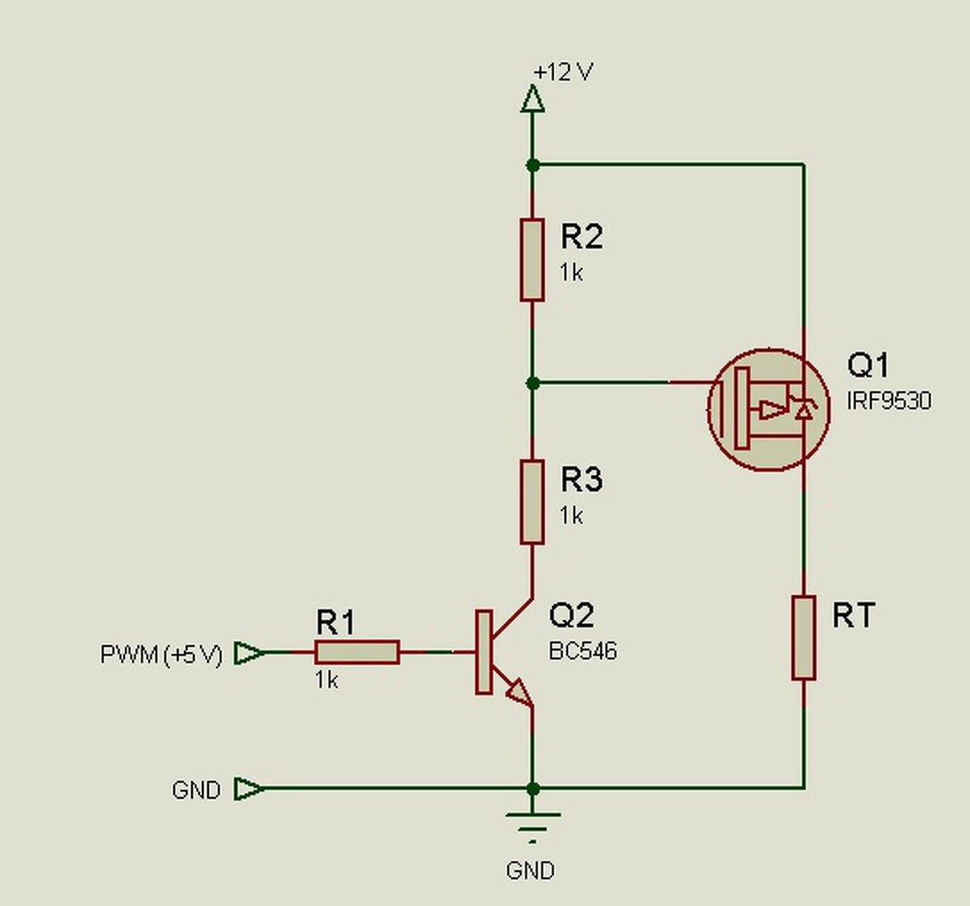

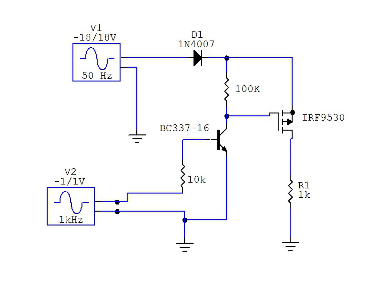

(#) Baxi hozzászólása Jan 31, 2015 /
Hi Mesterek!
Elakadtam a pwm meghajtással. Nem tudom mi lehet a gond. Szimuláció szerint működik, valóságban már nem
A szkóp 2 csatornán a fet gate-jén mért jel van a 1 csatornán pedig a fet kimenetén lévő jel.
Miért nem követi a fet kimenete a meghajtását? A kapcsolás is felraktam. A 50Hz egy sima trafó a 1Khz pedig pic pwm kimenete. Segítséget válaszokat előre is köszönöm.

(#) Bakman válasza Baxi hozzászólására (») Jan 31, 2015 /
A 100 Kohm -on keresztűl nem tud feltöltődni rendesen a Gate. Az is baj, hogy a feszültség, amit PWM-mel akasz szabályozni, csak 50 Hz-es. A dióda után kell egy pufferkondenzátor, de ebben az esetben a Gate-re nagyobb feszültség juthat a kelleténél és tönkremehet. Valahogy így kell csinálni.
