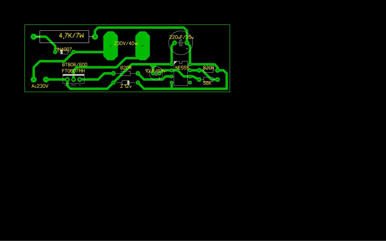

A rajz szerint 8,2 V-ról. A Zener dióda ekkora feszültségű. A kérdés az, hogy a triac-ról lekötve a 3. lábat ott van-e négyszög jel.
Üdv.: Feri

Ez lényegében hasonló az általad mutatott kapcsoláshoz, csak ez működik. Ez egy elektromos kapu villogója, kb 1mp-ként villog.
(#) vargaf válasza havranarpi hozzászólására (») Jan 31, 2015 /
Milyen ütemben akarod villogtatni? Tegyél rá egy LED-et előtét ellenállással és nézd meg villog-e.
Üdv.: Feri
(#) havranarpi válasza vargaf hozzászólására (») Jan 31, 2015 /
Egy sárga izzót szeretnék villogtatni ,közúton figyelmeztető jelzőfény.
Nagyjából 2-2 másodperces kitöltéssel
Remci- 12V helyett megfelel 8,2V-os Zener?

(#) Remci válasza havranarpi hozzászólására (») Jan 31, 2015 /
Szerintem meg, ki kell próbálni. Ha kell, akkor felteszem a paneltervet is.
A hozzászólás módosítva: Jan 31, 2015
(#) 20sz Jófiú válasza havranarpi hozzászólására (») Jan 31, 2015 /
A Rádiótechnika 98-as évkönyvéből építettem még régen egy egyszerű villogót 230V-os izzóhoz. Egy graetz, triak, diak, két ellenállás és egy kondiból állt az egész. Azt hiszem a rajzon egy speciális triak szerepelt, mert bele volt integrálva a diak, de ezt egy hagyományos triakkal és egy diakkal ki lehet váltani.
(#) havranarpi válasza Remci hozzászólására (») Jan 31, 2015 /
Megcsináltam dugdosós panelen ,de ez is csak világít
Akkor rossz a triak. Ennek villognia kell, többet is csináltam már. Vagy az Ic ment tönkre.
Meglett a hiba bár nem értem az okát.
Megfordítottam a triakon a betápot.
úgy volt rátéve ,hogy MT2 betáp MT1 kapcsolt szál.Amikor megfordítottam egyből elkezdett villogni.Köszi szépen
Amúgy miért nem mindegy ,hogy merről merre kapcsol?
(#) qvasz2 válasza havranarpi hozzászólására (») Jan 31, 2015 /
A vezérlése nem mindegy, tehát hogy melyik elektródához képest kapja a gate a vezérlő impulzust!

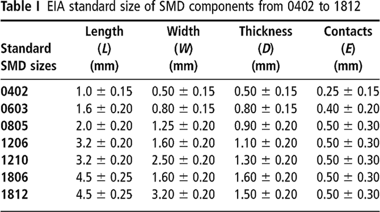

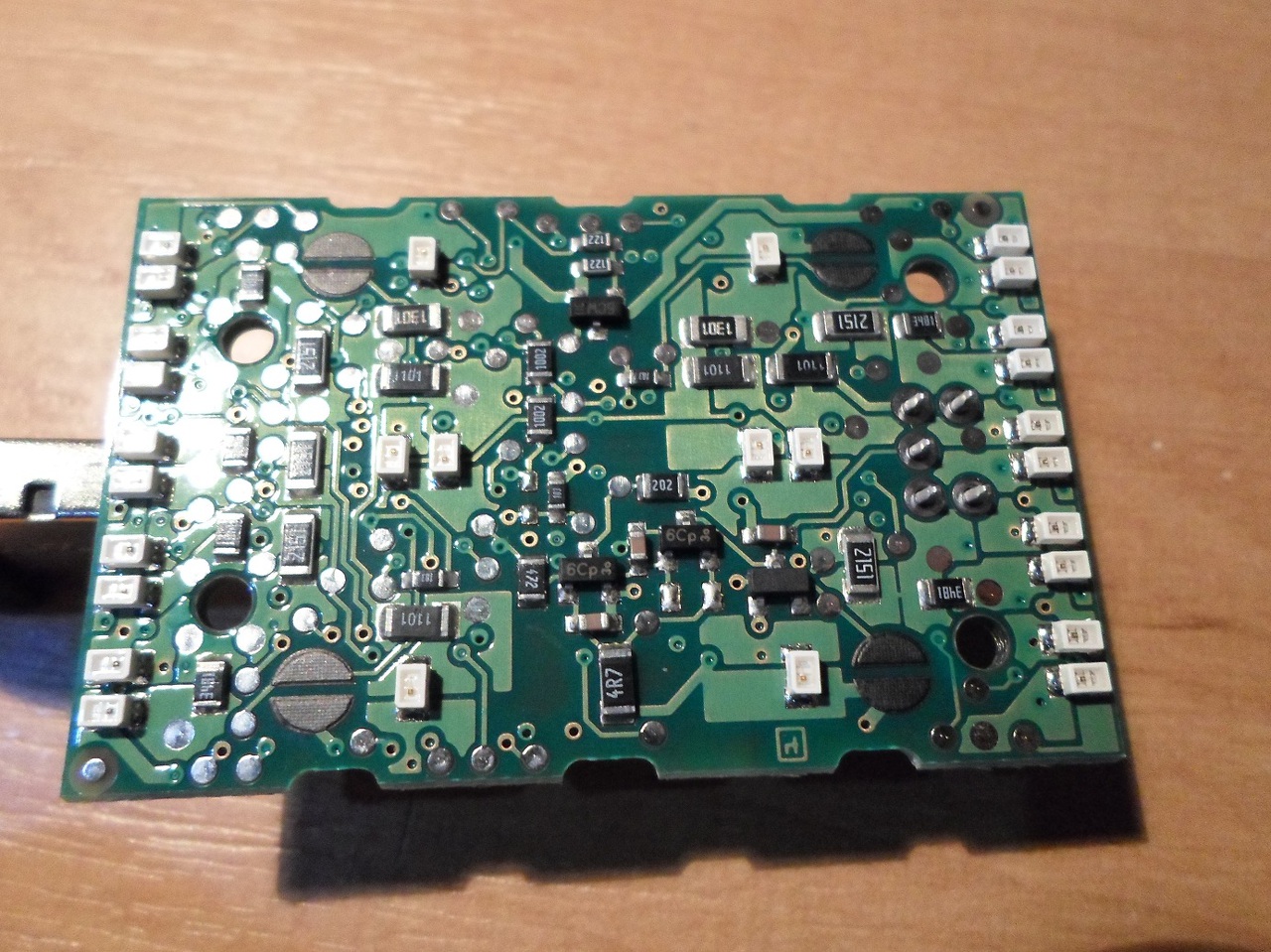

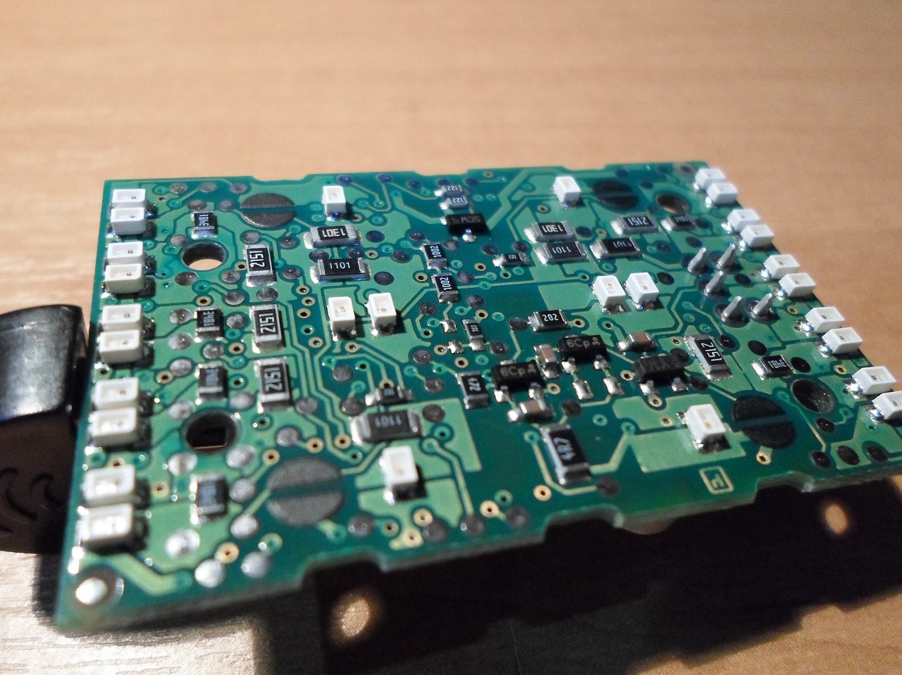

A kérdésem az lenne, hogy a képen látható fehér színű SMD ledeknek mi a tokozásuk? Fiziakia méret: hosszúság: 2,0mm szélesség: 1,4mm magasság: 1,2mm.
Hol tudok ilyen SMD ledet beszerezni? Amiket néztem 0603 és 0805-ösöket, mind ás tokozásban voltak.
(#) havranarpi válasza Szebence hozzászólására (») Feb 1, 2015 /
SMD méret táblázat
Lomexnél próbáld
(#) Remci válasza havranarpi hozzászólására (») Feb 1, 2015 /
Úgy van ahogy qvasz2 írja. De a rajzon eleve úgy van,hogy az Mt1 a betáp, az Mt2 pedig megy a lámpára.

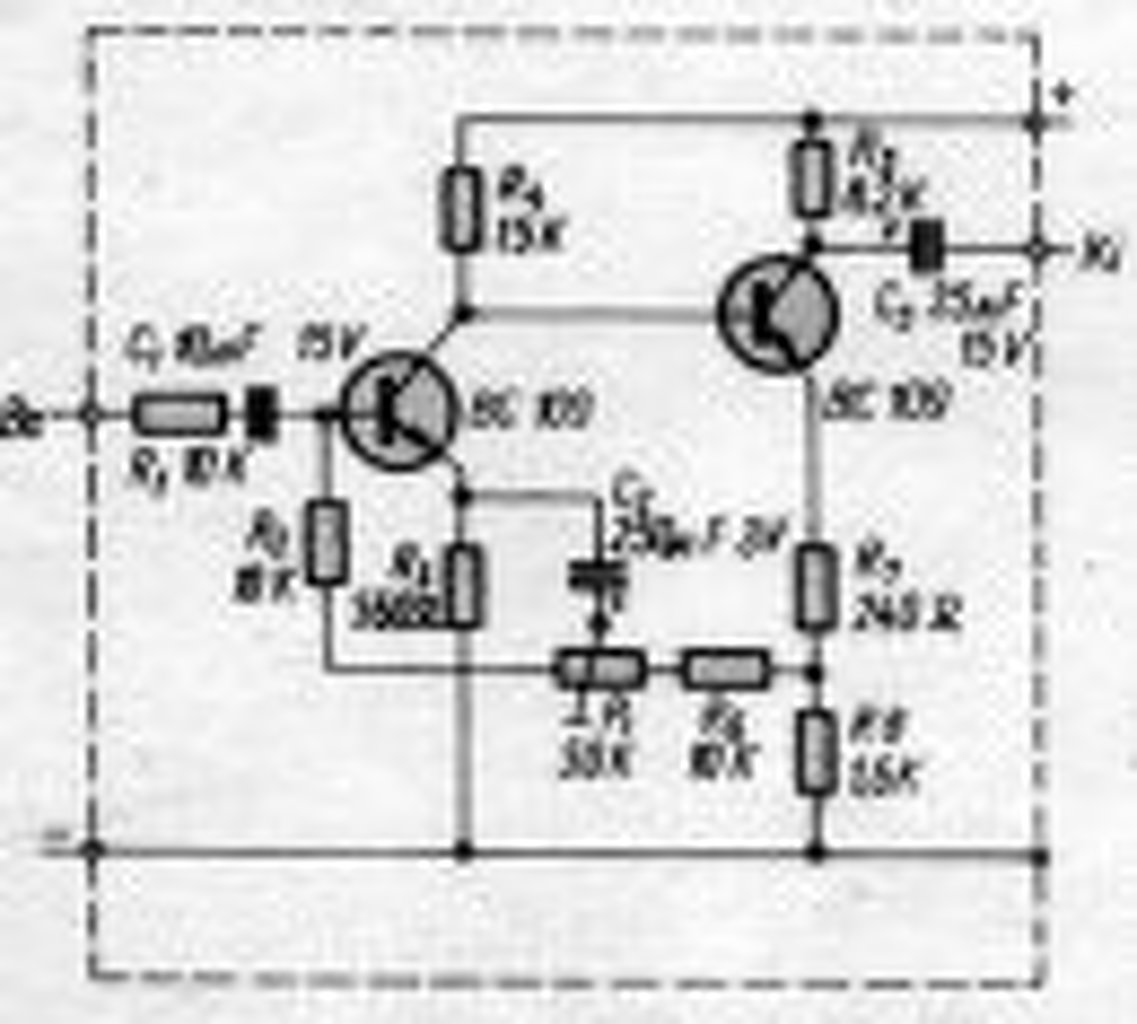

Sziasztok!Szeretnék tanácsot kérni tőletek a rajzon látható egy kondenzátor 250uf 3v-os.Létezik ilyen vagy elírás lehet?
(#) sany válasza aramis hozzászólására (») Feb 1, 2015 /
Valószínű létezik. De nyugodtan helyettesítheted pl. 220µF/10V kondenzátorral, ilyet könnyebben be tudsz szerezni.
(#) aramis válasza sany hozzászólására (») Feb 1, 2015 /
Köszönöm,így már jobban találok !
