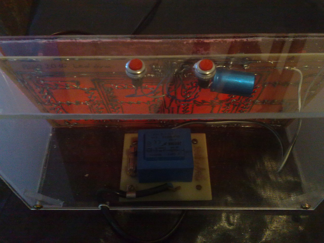

Üdv mindenkinek!
Sikerült nekem is befejeznem az órám dobozát!Már bekerülhet a konyhába,

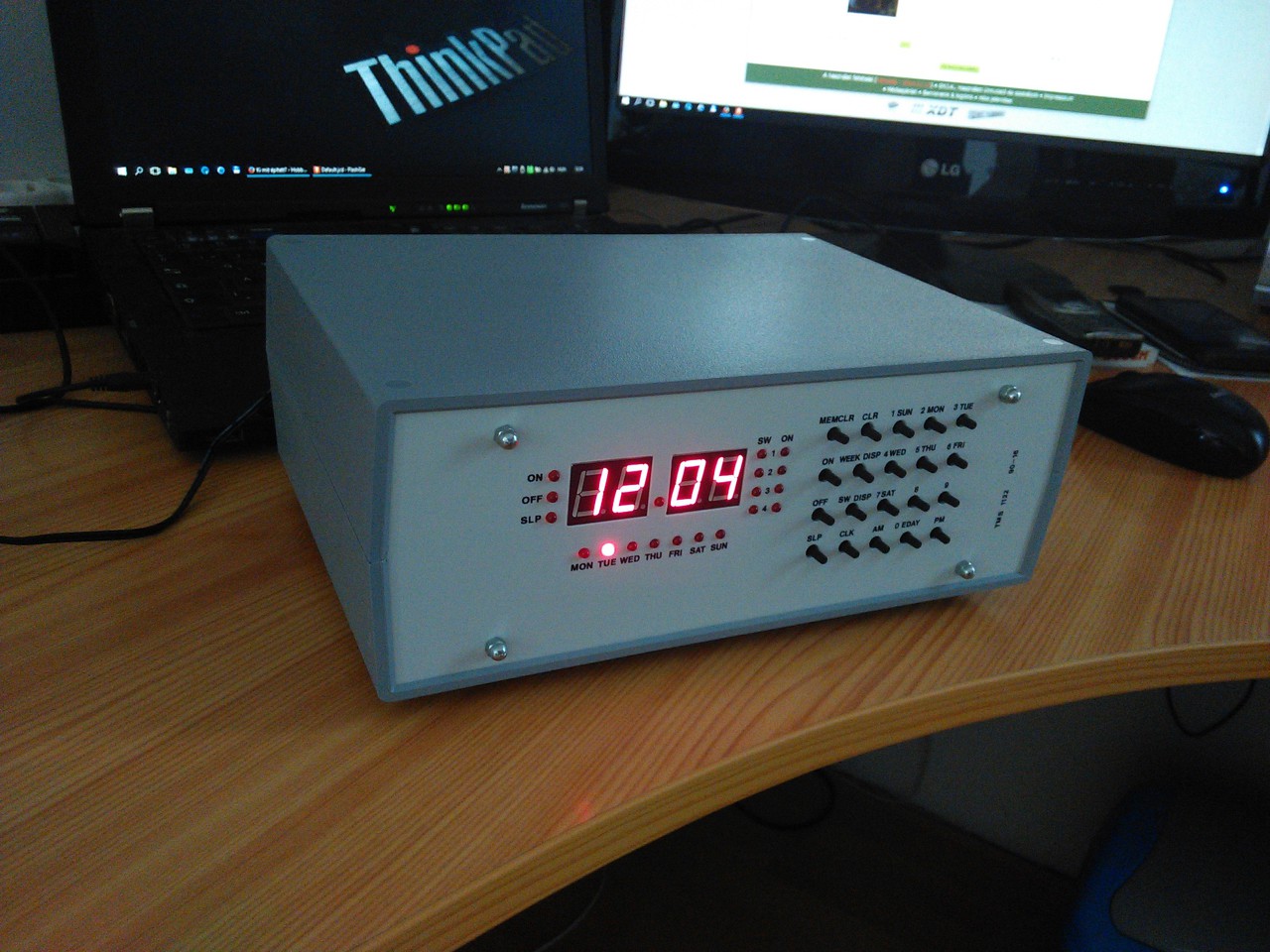

(#) popi61 hozzászólása Máj 24, 2016 / 10
Látom másoknál is készülnek órák.

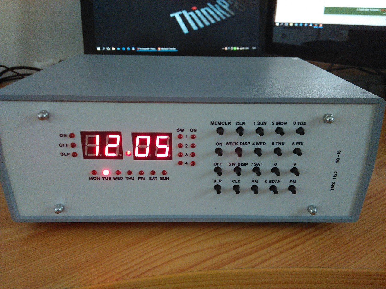

Pár héttel ezelőtt nekem is kezem ügyébe került egy 1990-ben készített szerkezet.
Kicsit ütött kopott volt már az eredeti lakhelye, ezért új dobozba költöztettem.
Sajnos már nem tudok neki egyedi méretűt csinálni, így marad a kereskedelemben kapható.
Abból meg ezt tudtam kihozni egy kézzel.
(#) csavarkulcs válasza popi61 hozzászólására (») Máj 24, 2016 /
Nice Job!
Szép munka!
Mit tud az a sok gomb?
(#) kocsgab002 válasza popi61 hozzászólására (») Máj 24, 2016 /
Nagyon jól néz ki, de valóban, mi ez a sok gomb?
(#) pjg válasza kocsgab002 hozzászólására (») Máj 24, 2016 /
(#) Csupasz válasza kocsgab002 hozzászólására (») Máj 24, 2016 /
Amikor készült, még a TMS1122 spec. óra IC volt az elérhető.
Gondolom, mert ez van az oldalára írva.
(#) csavarkulcs válasza pjg hozzászólására (») Máj 24, 2016 /
(#) csjoki válasza csavarkulcs hozzászólására (») Máj 24, 2016 /
Ez egy programozható négy vezérelhető kimenettel, heti, napi,óra, perc beállíthatósággal.
Nekem is van használatban.
(#) popi61 válasza csavarkulcs hozzászólására (») Máj 24, 2016 /
Köszönöm
Ez egy TMS1122-vel (4 bites uP) felépített kapcsoló óra.
Van 4 programozható kimenete (20 kapcsolási időpont).
A gombok pedig az óra és az időzítések beállítására szolgálnak.
Templomi harangok vezérlése készült belőle. Ezt meghagytam cseredarabnak, de nem volt rá szükség.
Most meg "hasznos időtöltés" címszóval elővettem.
(#) popi61 válasza Csupasz hozzászólására (») Máj 24, 2016 /
Tökéletes meglátás

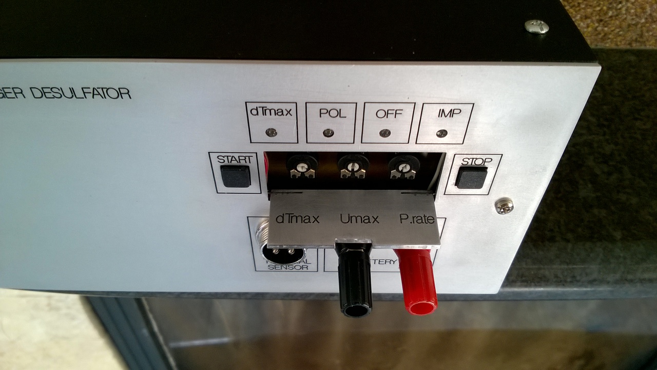

(#) tkovacs hozzászólása Máj 25, 2016 / 15

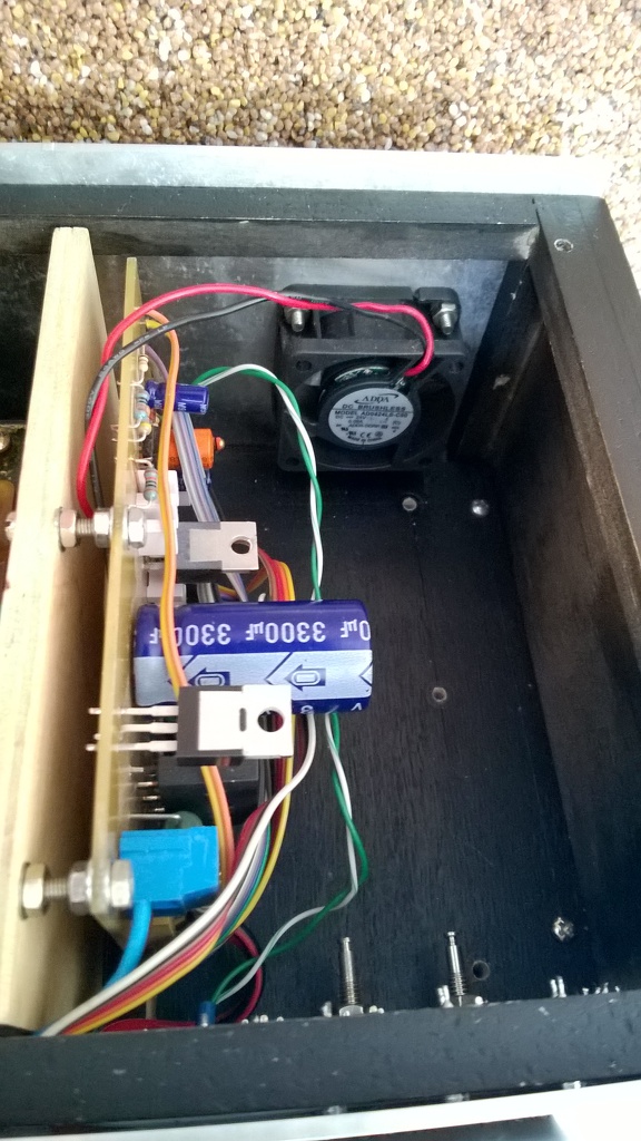

Bemutatom nektek az itteni cikkek között lévő akku regeneráló általam utánépített verzióját. A CNC munkáink között szerepelhetne, mert mind a nyákokat mind pedig a dobozt CNC-vel martam ki. Köszönet köbzoli és proli007 szerzőpárosnak.
(#) Bakman válasza tkovacs hozzászólására (») Máj 25, 2016 /
Az első képen nem teljesen értettem a settings részt. Trükkös!
(#) szucsistvan123 válasza tkovacs hozzászólására (») Máj 25, 2016 /
Gratulálok hozzá!
Az a settings rész nagyon teccik!

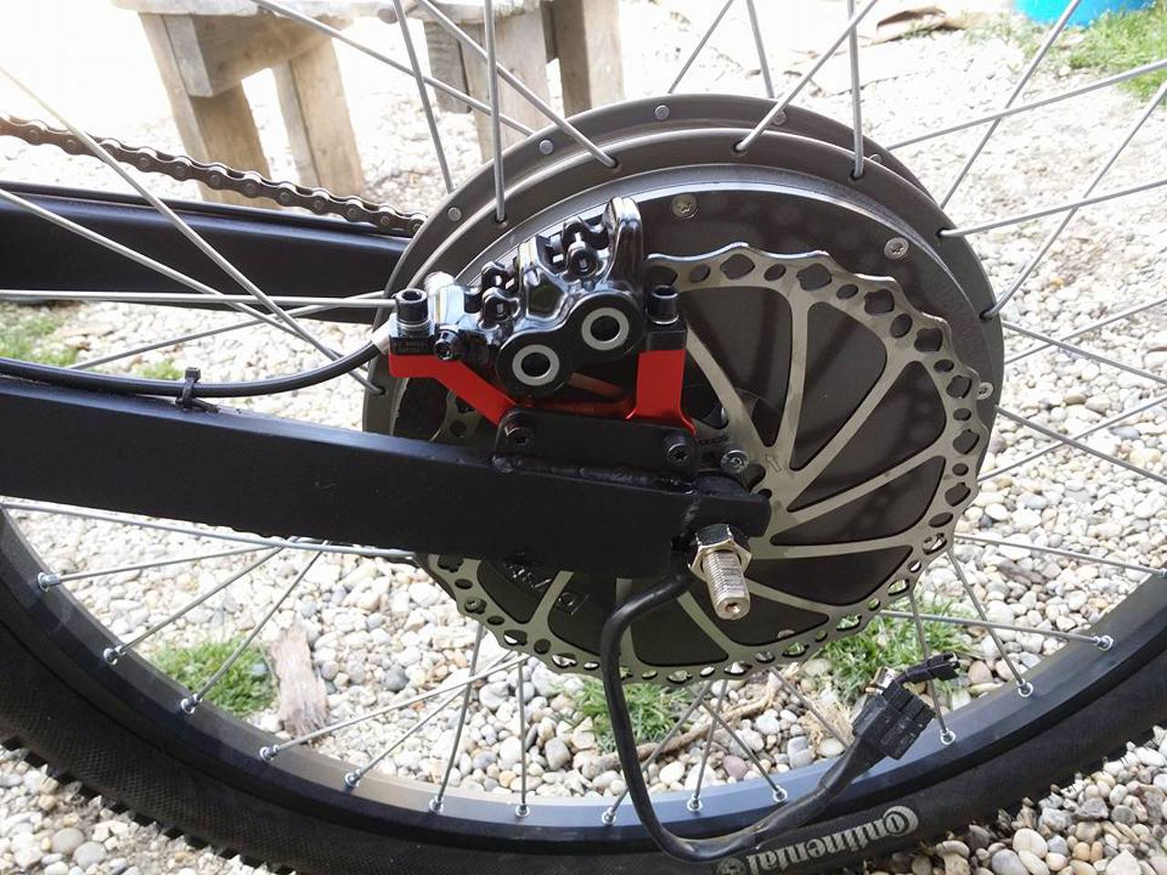

(#) don_peter hozzászólása Máj 27, 2016 / 11

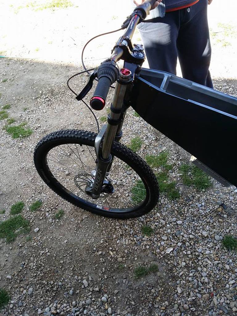

Elkészült a legújabb E-bike kerékpárunk.
Pár adat az új kerékpárról:
84v 20Ah-ás LIPO akku
5kW Crystalyte motor
Omega shutolt motor vezérlő (gyárilag tuningolt)
Marzocchi 888 RC3 EVO Ti első teleszkóp
Fox DHX RC4 World Cup Kashima központi teleszkóp
Magura MT5. 4 dugattyús sport fékek, 203mm-es tárcsákkal
Metál fekete festéssel.
Össz súlya 34kg.
Pár ezer kilométer megtétel utáni tesztek eredménye:
30km hatótáv padlón 70km/h (Eco mód)
40km terepen vegyes gyorsasággal (Eco mód)
60km lágy 20-25km/h sebességgel (Eco mód)
Max sebesség turbó módba 100km/h (nem teszteltük a hatótávot)
Saját tervezés és kivitelezés. (motor, vezérlő, teleszkópok, fékek, hajtás, kormány gyári)

(#) Szebence válasza don_peter hozzászólására (») Máj 27, 2016 /
Nagyon jó lett, fékezéskor valamennyire vissza is tölt, vagy csak simán a mechanikus fék van rajta?
(#) csavarkulcs válasza don_peter hozzászólására (») Máj 27, 2016 /
Jó lett a bringa.
Az a kép hol készült amelyiken a sínpár van?
(#) don_peter válasza Szebence hozzászólására (») Máj 28, 2016 /
Köszi srácok.
Jelenleg dolgozunk rajta, nagy sebességnél van visszatöltés, de kisebb sebességnél nem.
savarkulcs : egy kevésbé használt vonalon

(#) Buvarruha válasza don_peter hozzászólására (») Máj 28, 2016 /
Csak nekem ellentmondásosak ezek a részek?
„Omega shutolt motor vezérlő (gyárilag tuningolt)
saját tervezés és kivitelezés. (motor, vezérlő,....”
(#) don_peter válasza Buvarruha hozzászólására (») Máj 28, 2016 / 1
Igen szerintem csak neked azok.
„Saját tervezés és kivitelezés. (motor, vezérlő, teleszkópok, fékek, hajtás, kormány gyári)”
Minden saját tervezésű és kivitelezésű és a kivételek a zárójelben vannak. "...gyári)"
cua: Simán, nagyon jó és stabil a váz, minden kapcsolódó szöget erősen összevarrtunk.
Awi-val van az egész hegesztve, az alumínium oldalai, pedig szegecselve és csavarozva.
A 100km/h sebességnél, turbó módba kell állítani a vezérlőt mellyel azért mi sem szeretünk játszani, így csak tesztelés erejéig volt egy párszor lemérve a teljesítményt.
