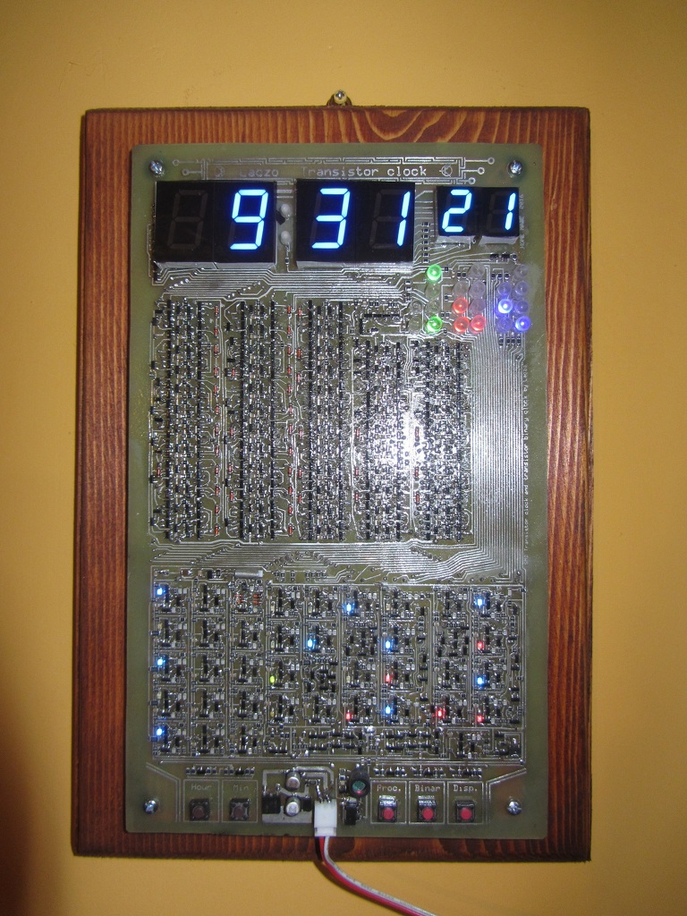

Szeretném megmutatni a nagy nehezen elkészült tranzisztor órámat.
Az ötlet innen származik. Mivel ez egy amerikai 12 órás és hálózati 60 Hz-ről működő alkotás, ezért kénytelen voltam módosítani a kapcsolást. így most elkészült 24 órás és saját quartz kristállyal meghajtott változat.
A kapcsolás magától adta egy bináris óra odasűrítését. Továbbá terveztem rá fényerőszabályzót (éjjeli üzemmódra), de akár ki is lehet kapcsolni a fényeket ha valamiért zavaróak.
Ez az óra rávett hogy elkészítsem első videó szerkesztésemet és feltöltésemet is. Ez itt látható.
Üdv. Laczo

Ezen nem csodálkozom, ennyi alkatrészt beforrasztani... Ilyet épeszű ember nem csinál.
Ezt ma már meg lehet oldani egy avr-el vagy pic-el negyed ekkora méretben, de a tiédnek pont az a varázsa, hogy ilyen bonyolult.
Hány óra munkád van benne és mennyi az alkatrészköltsége?

(#) llaczo válasza gerleimarci hozzászólására (») Máj 21, 2016 /
Szia. Hogy hány óra munka van benne nem mértem. Fél év esténként, néha több hetes kihagyással. A költségeket inkább nem közlöm mert az asszony is látja A kék kijelzők és a nyák az ár fele.
Nagyon sok buktatón, hibán túl vagyok úgyhogy a következő már negyed idő alatt meglenne.

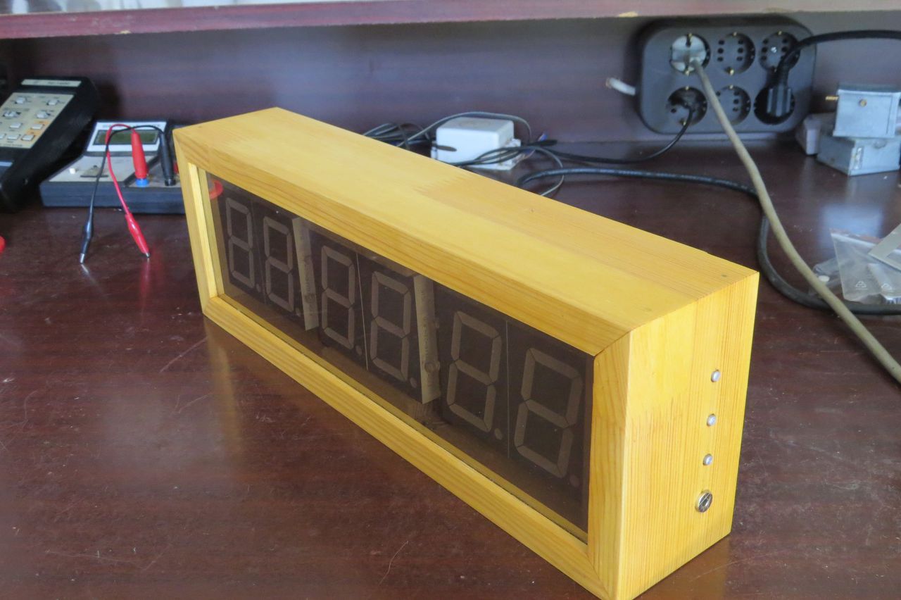

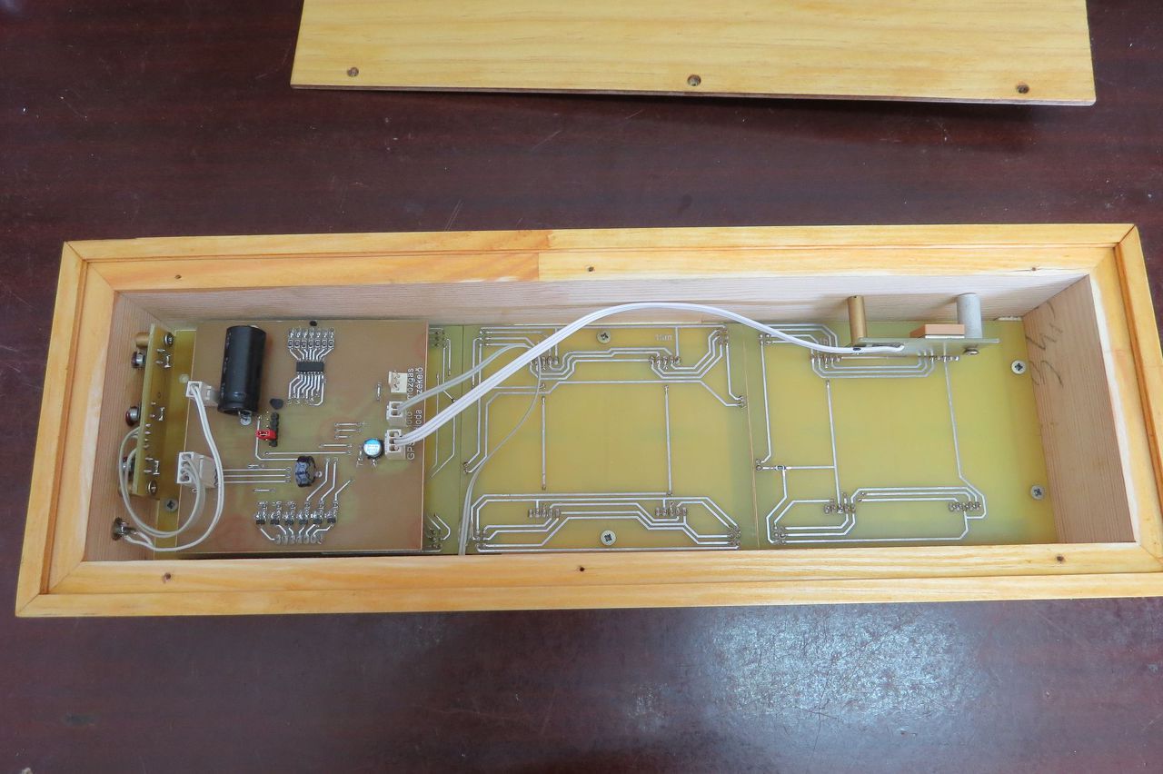

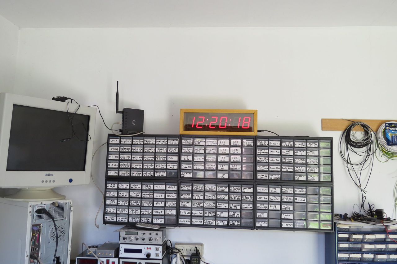

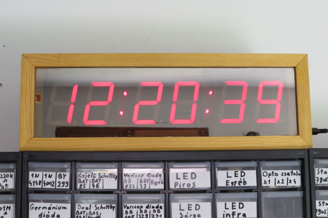

(#) Ferkógyerek hozzászólása Máj 22, 2016 / 17
Régóta tervezgettem, hogy építek egy órát a műhelybe, most végre ezt is lehúzhatom a listáról.
Nézegettem a neten lévő rajzokat, de egyik sem felelt meg az igényeimnek, így magam terveztem egyet. A doboz kivitelezését az egyik asztalos ismerősömre bíztam, az nem az én érdemem.

(#) Ferkógyerek válasza granpa hozzászólására (») Máj 22, 2016 / 1
Az első alkotásom amihez méretre készült a doboz

Csak az időt mutatja, ez volt a cél. Ezért is vetettem el több kész projectet, ami mutatott dátumot, hőmérsékletet stb.
Minden funkciója a pontos idő kijelzésének van alárendelve.
A program tudja a dátumot, ebből számolja ki a téli-nyári időszámítást, de nem mutatja.
Automatikus PWM fényerőszabályozást, GPS-ről történő automatikus idő pontosítást és mozgásérzékelő funkciót tud még.

Összességében ok. a dolog, de azért közölhetnéd az asztalos ismerősöddel, hogy keretlécet nem illik látható felületen toldani (2.jpg bal felül). Egyébként gratula.

(#) Gránátalma válasza Szammer hozzászólására (») Máj 22, 2016 /
nem is egy fából van a keret, jobb felül is van toldás, és a fa mintázata is eltér.

(#) pont válasza Szammer hozzászólására (») Máj 22, 2016 /
Szerintem hossz toldott táblásított fenyőből (tulajdonképp környezetvédelem) van, az egész doboz, azért a toldások.
(#) zsozso72 válasza Szammer hozzászólására (») Máj 22, 2016 /
Kicsit furcsállom hogy a kinézete számotokra ennyire fontos,mikor ti csak a képet nézhetitek róla,még a gazdájának így is tökéletesen megfelel. Amúgy számomra mint asztalos teljesen elfogadott hogy toldott anyagból készítsek bárminemű látszó dolgot,sőt van aki külön így kéri.

ÁÁÁÁÁÁÁÁÁ! Azt a toldás dolgot gondold át újra. Egyértelműen látszik hogy hossztoldot-rétegragasztott alapanyagból dolgoztak (ami pl. a nyilás-zárók alapanyaga), és itt az ilyesmi tökéletesen elfogadott.
Sötétebb lazúr sokkal jobban tompította volna a tónusbéli eltérést.
