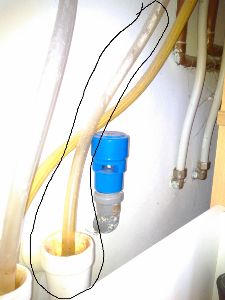

Szia! Egyszerűen a kondenzációs kazán jellegéből kifolyólag termelődő kondenz folyik ki egy csövön a lefolyóba és ennek a hangját hallod. Ez teljesen normális hang mert nekem is ilyen!
Nekem saválló gumicsőből van a kazánt és a szennyvízrendszert összekötő cső így látszik amikor folyik a csőben. Remélem erről van szó!
Csináltam egy gyors képet....látszik hogy párás a cső a kondenzvíztől amit a bojlerszifon fog fel.
Szia! Köszi, de ez csak most jött elő. Ha csak a kondenzvíz lenne, akkor eddig is kellett volna hallanom. Olyan hangot képzelj el, amikor egy tartályban túlnyomás van és a levegő vagy víz elkezd lassan szivárogni. Ami furcsa, hogy csak magas lángon tapasztalható a jelenség. Először a tágulási tartályt ellenőriztük és nem is volt benne nyomás. Azt hittük, hogy ez a baj, de a feltöltés után sem szűnt meg a jelenség. Hőcserélő nem lehet?
Lehetett volna a t.tartály is, mivel ha nincs benne nyomás, akkor fűtéskor, a fűtőköri túlnyomásból adódóan kinyit a biztonsági szelep. Itt egyértelműen nem erről van szó, mivel annak nyoma lenne a padlón vagy a bútoron attól függően, hogy mi van alatta! Ha a hőcserélőben van vízkő akkor az szokott érdekes hangokat csinálni. Más tippem nekem sincs mint a vízkő a hőcserélőben....túl nagy baj biztos nincs, ha egyébként jól működik és tartja a nyomást.

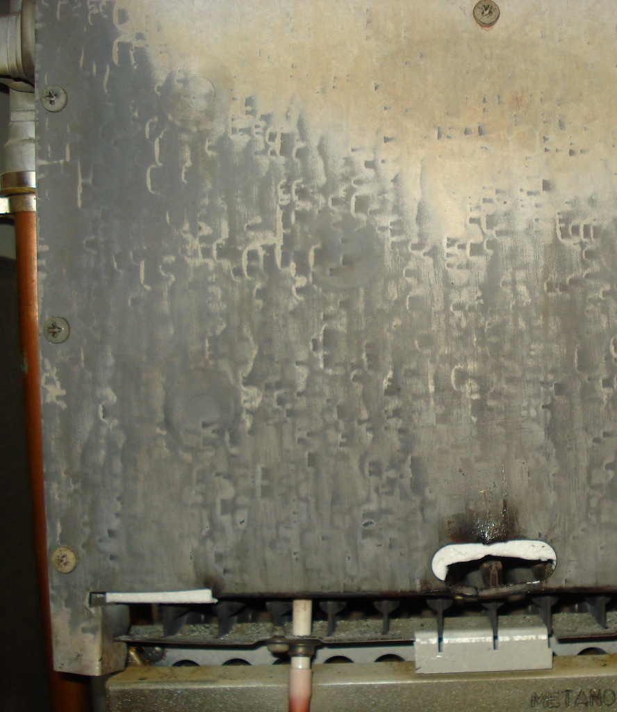

Segítséget,illetve tanácsot szeretnék kérni. Adott egy Radiant RBC 20E/midy 2001.évjáratú gázkazán. A problémám a következő: Egyik napról a másikra begyújtás után olyan nagy lánggal ég/melegít hogy a tűztérből kicsapnak a lángok ezzel fel forrósítva a burkolatát.A kazánköri ntc kábelt már cserélni kellett a nagy melegtől(össze sült)!A tűztér lemeze már több helyen el színeződött illetve deformálódott. Egy szerelő Kb:3 éve kicserélte azt a tűzálló lapokat a tűztér belsejében,de még így is nagyon átforrósodik néha még izzik a lemez is.(próbálom a képen megmutatni) A kazánon nem történt a probléma előtt semmiféle javítás ill.kalibrálás. Előre is köszönöm.
Egy kazánmosás nem ártana neki. És a légutánpótlást se ártana megvizsgálni.

Az égőfejben a nyomás meg emelkedhet csak úgy minden beavatkozás nélkül? Légutánpótlásra nincs szükség a mérő műszer szerint,a külső illetve belső tisztítást mindig elvégzem. A tűztérben lévő lapokat ki cserélném.Hol kaphatók olyat és mi a pontos neve?

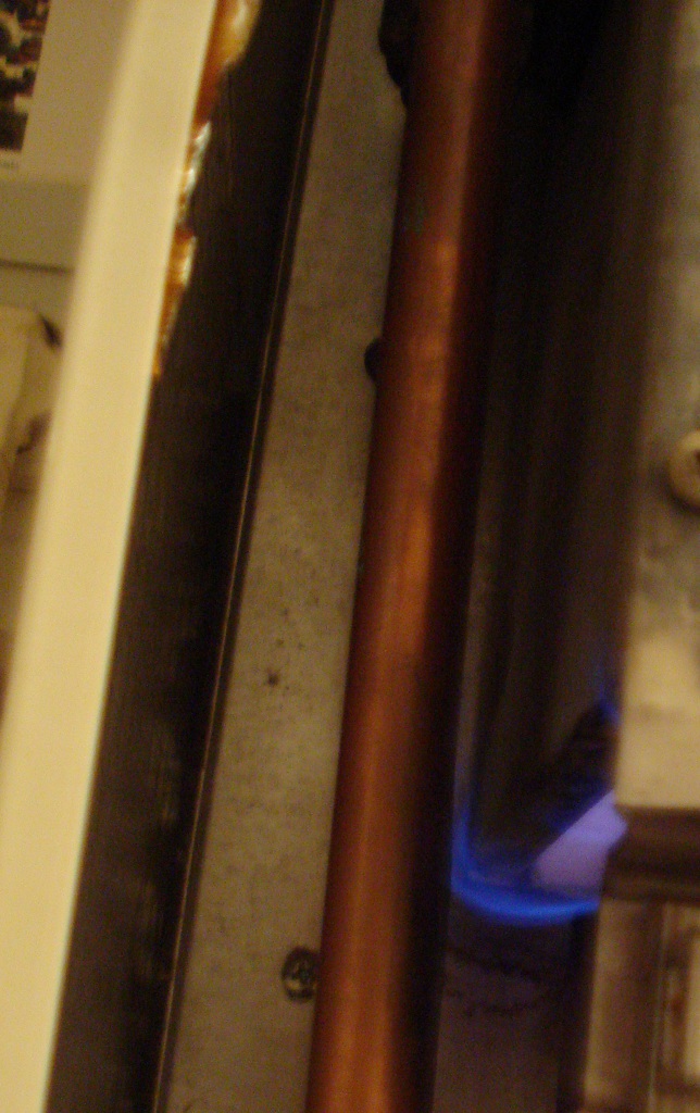

Egy kis segítséget kérnék egy Radiant RCM 20 kombi kazánnal kapcsolatban. Néhány napja bizonytalanná vált a melegvíz ellátás működése, azaz van amikor begyújt és melegíti a vizet de pár másodper után lekapcsol (őrlángra), van amikor be sem gyújt. Áramláskapcsolót mértem, az rendben működik. Van esetleg ötletetek, hogy mi okozhatja ezt? A fűtés rész rendben működik, ott nem kapcsolgat le.
A képen látszik, hogy visszaég mert
- vagy nincs levegője az égőnek - vagy nincs huzata a kémenynek - vagy le van dugulva a kazánod a lamellák között Az kevés, hogy csak leporolgatod. Ilyenkor ki kell venni a kazánt és kimosni. Milyen mérőműszert használsz, ami ezt megállapítja? A légutánpótlást biztosítani kell. A hozzászólás módosítva: Jan 31, 2015

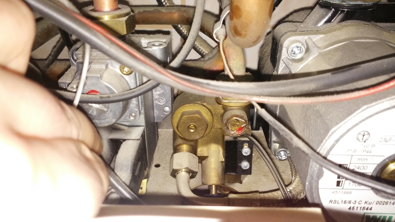

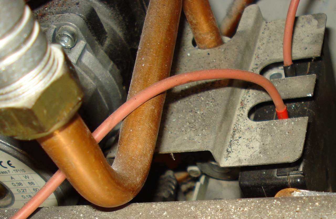

Buderus Logamax uo12-24 kombi kazánom reggel úgy döntött, hogy nem állít elő több HMV-t, nem kapcsolnak be az gázégők. A fűtés részével minden rendben, működik ahogy kell. Tudnátok légyszi segíteni ilyenkor mit érdemes megnézni? Hátha valami egyszerűbb problémába futottam. Előre is köszi!
A legegyszerubb hiba az szokott lenni, hogy nincs elegge kinyitva a melegvizcsap. Probald meg az osszes melegvizcsapot maximumra nyitni. A csapok vegen levo szuroket is kitekerheted.
A nyomásérzékelő romolhatott el ami állítja a váltószelepedet. Ha mechanikus többnyire elég kitisztítani
@bbalazs_,McAdams, Köszi a választ és segítséget. Sajnos nem megy bármennyire is nyitom meg a csapokat… Gondolom a képen látható rész akkor nyomáskapcsoló "is"?, a kis fekete csoki meg egy relé? Ha megnyitom a csapot és összezárom a vezérlőből kijövő két végét a relébe menő drótnak és működik akkor kizárhatom a vezérlő hibát ? (jó gondolat?). Ha nem a vezérlés, akkor meg maga relé vagy a takarítás. Hogy kell nekiállni ennek a takarításának? Bocs, ha nagyon láma kérdés.

Müködés közben még VÉLETLENÜL sem zárogatunk benne semmit rövidre mert túlhevül a radiátor részben a víz és megnyílhat, vagy letilt. Igazából én Vailantokkal szoktam foglalkozni.... vagyis látni kell fotó alapján csak a konkrét tipusismerettel rendelkező mondja meg, hogy mi, micsoda. Azt viszont kipróbálhatod ha lehet hogy a vízoldalt megcseréled és 4-5 vízcsapnyitással "megmozgatod" a rendszert.... némi esélye van.
Megfogadom a tanácsod. Bocs láma vok, de a „vízoldalt megcseréled” azt hogy érted? Egyébként, ha elindítom a fűtést, megnyitom a csapot, majd nyitott csap mellett kikapcsolom a fűtést, akkor nem kapcsol le és van HMVm, (tudok tusolni,apró öröm)! Vagy így használni is veszélyes lehet?

Sztem a kis fekete csoki az áramlásérzékelő lesz. Gyakorlatilag egy kapcsoló ami ha jól működik, akkor kapcsol be amikor folyik a víz. Ezt ki tudod mérni, ha lehúzod a vezérlő panelról (persze előtte áramtalanítsd a kazánt!) A működéséhez nem kell, hogy áram alatt legyen.

Közben szerintem a tegnapi fűtés utáni járatástól ma már elindult a HMV gyártás is, szóval McAdams-nek lesz igaza. Hozzáteszem, tegnap fáradtan tényleg nem volt egyértelmű a „vízoldalt” szakzsargon egy kezdőnek, mondjuk miután leírtam nem kellet sok logika, hogy kitaláljam a ki és bemenőt kell felcserélnem. A hétvégén meg is csinálom, hogy kijöjjön a kosz. Köszi a segítséget!
