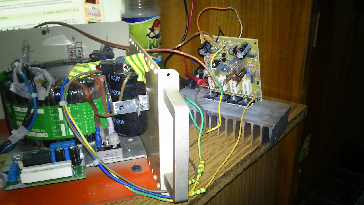

Egy kis helpet kérnék a fetes erősítő élesztésével kapcsolatban,a +- oldalon eső feszültségek 10 ohm 10 ohm ellenállásokon 2-2 v,a nyugalmi trimmer jelenleg 0ohm on ál,ha kiveszem a hangszóró 50 ohm ját a pozitív 10 ohm elkezd pörkölődni,gondolom ez a nyugalmi miatt van,egyébként szól az erősítő de a kimeneti 50 ohm is melegszik picit kivezérléskor.Nem merem kivenni az áramkorlátokat nehogy ismét egy garnitúra fet elrepüljön.Azt tudom hogy a pozitívon kellene beállítani a nyugalmit de jelen esetben nem tudom hogy ezt elkezdhetem e.A bordát hűteni fogom míg belövöm.

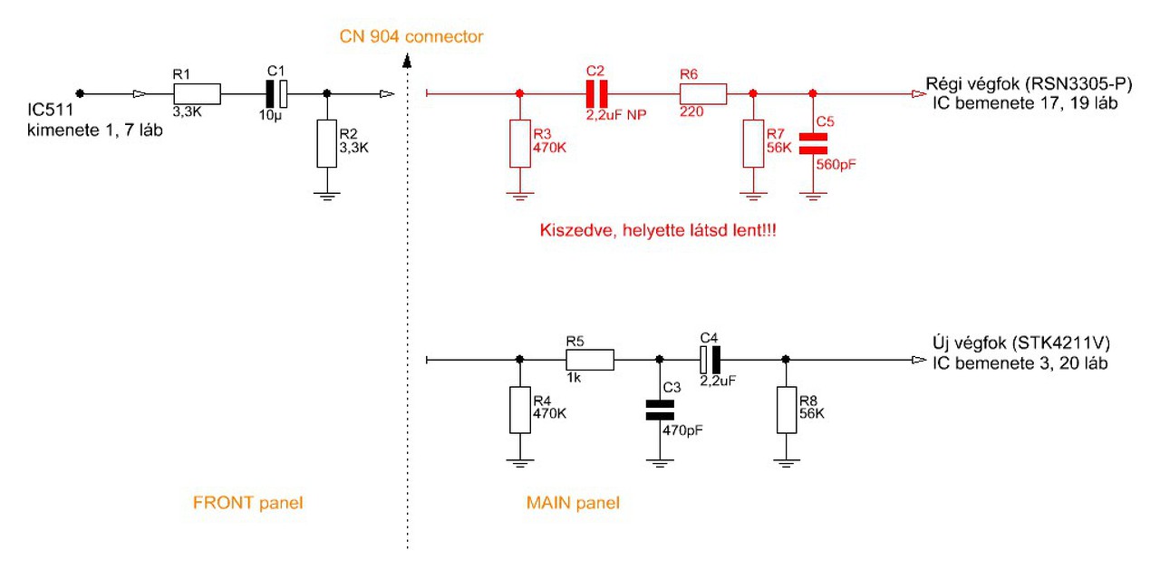

(#) metabo123 válasza reloop hozzászólására (») Feb 2, 2015 /
OK, ma lesz időm és cserélem az ellenállást.
Lehet buta a kérdés de ez hogyan hat ki a végfok teljesítmény adataira (max teljesítmény)? Ezzel a végfok erősítését csökkentem, igaz?
Még egy kérdésem lenne:
Csatoltam egy ábrát, amin a jel útjában lévő passzív alkatrészek láthatóak az előfok (hangszín) IC kimenetétől a végfok IC bemenetéig. (Összehasonlítás képp rajta hagytam a régi végfok bemeneti elemeit.) Indokolt ez az alkatrész erdő vagy lehet ezen valamit gyomlálni? (A FRONT panelen lévő Q505, Q506 tranzisztorokat kiszedtem, ezek némítást végeztek, amire nem volt szükségem) Egy dolog már látszik is: C1 és C4 elkók polaritásával baj van. Ezt orvosolhatom a régi bemenetről kitermelt 2,2µF-os BP elko alkalmazásával.

Szia! A bemenet testre van kötve ilyenkor? Úgy nézem gerjed rendesen.
(#) zotya1983 válasza reloop hozzászólására (») Feb 2, 2015 /
Nem,zene közben mértem,testre zárt bemenettel +80,-80 v ot mérek.
(#) reloop válasza metabo123 hozzászólására (») Feb 2, 2015 /
A maximális teljesítmény változatlan marad, csak nagyobb bemenő jel kell majd az eléréséhez.
Itt nem csak csatolásról, hanem sávszűkétésről is szó van, nem igazán lehet elspórolni.
Rendben, köszönöm a segítséget!
Meglett a gond köszi a segítséget,a bemenetet fordítva adtam neki..
100mA-t be tudtam lőni rajta.
