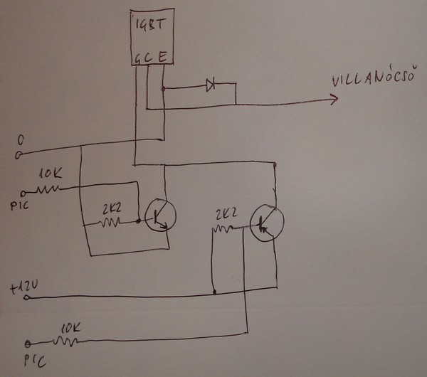

Igen, úgy csinálom (illetve csinálnám) ahogy írtad. Sajnos a fő problémám továbbra is, hogy mivel nem tudni a villanócső ellenállását, mérni nem lehet (én legalábbis nem tudom), így teljesen saccolás, hogy hány és milyen igbt elegendő oda. Eddig hagyományosan ellenállás hidakkal hoztam ki a gate-re jutó feszt, de ahogy írtad gyorsnak kell lenni a kapcsolásnak. Csatolom az egyik öteletemet ehhez, lehet, hogy hülyeség, de itt fixen kapja a 0 ill. 12 V-ot felváltva ahogy szükséges. Ez jó lehet? A diódát így gondoltad? Sajnos egyre inkább úgy tűnik, nem tudom elkerülni, hogy a kisfeszt előállító trafót földeljem a hálózati táphoz (kondi negatívjához) a közös föld érdekében... Mindegy, de legalább így működne.

A PNP tranyós rész nem jó, gondolom a PIC 5V-ról megy, így az folyton nyitva lesz, mivel a magas szintje 5V, így az negatívabb mint a tranyó emittere. De igazából oda nem is lényeg, hogy tranyóval legyen kapcsolva.
Szerintem elég lenne, ha az igbt gate-je egy párszáz ohmon 12V-on lenne, és az NPN tranyóval lehúzod, amikor ki akarod kapcsolni. Amíg nem adsz gyújtófeszt rá, a villanócső nem vezet, így nem számít, ha lassan kapcsol be az IGBT, neked a kikapcsolás a lényeges, hogy gyors legyen. A védődiódát meg a test és föld közé gondoltam. A villanócsövet megmérni úgy tudnád, hogy pl. egy pici ellenállást kötsz sorba vele, amin nézed a feszültséget. Tárolós szkóppal lenne az igazi. Ha tudod, hogy mennyi ideig vezet a cső, akkor a kondi energiájából kiszámolhatod az áramot is. Nekem IFK-2000 csöveim vannak, ezeknél a katalóguslap alapján 1000-1500A-t számoltam (800V-ról).

A gate-et a két ellenállással kb. 12V-ra belövöm. Nem tudom jó-e, beraknák egy kondit is, hogy ne szagatottan kapja a gate-re a jelet. Nem tudom mekkora kell, hogy egyenáramnak érezze az igbt. Hányszor rájöttem már, hogy jó volna egy szkóp...
![]() Az NPN tranyónak szintén belövök két ell.-sal mondjuk 0.8V-ot a bázisára (optoval kapcsolva?), ezt is kondival kiegyenesítve, hogy ne lüktessen. Ez lehúzza az igbt gate-jét 0-ra, viszonylag gyorsan... Mit hagytam ki? A kondi megoldja azt, hogy a tranyók folyamatosan nyissanak? Mekkora kondit szoktak ilyen helyre?
Ez így nyers halál az igbt-re nézve. Ajánlom hogy vegyél egy IGBT meghajtó IC-t, de lehet egy fetmeghajtó is megteszi. Nem kerül sokba, talán egy fél igbt ára lehet. De hidd el nekem az igbt-k meghálálják. Ha a felfutás ideje kicsivel is hosszabb a kelleténél(mikroszekundumokról beszélünk), a disszipáció miatt instant tönkremegy, vagy robban.
Ez így nagyon nem szimpatikus.. Használj rendes meghajtást az IGBT-hez, egy 230/12V-os trafóról rendesen egyenirányítva, szűrve. A tranzisztornál meg nem kell 0,8V a bázisra, kapcsolóüzemben működik. A kondenzátor miatt éppen a felfutási idő nő, ha ráadod a vezérlőjelet, vagyis lassabban zárja le az IGBT-t. Mindjárt rajzolok valamit, hogy gondolom.

Na, rajzoltam egyet, én kb. így csinálnám. A védődiódák helyett lehet akár szupresszordiódát is rakni a gate-re, meg a villanócső mellé pl. egy 650V-os varisztort.
