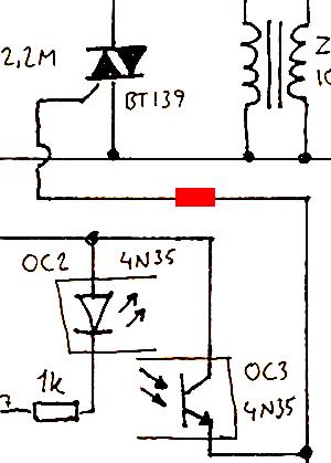

				A következő stúdióvaku kapcsolást építettem meg, ami működik is, csak a probléma ott kezdődik ha elsütöm a test gombal vagy akármilyen módon a vakut OC3 optotranyó meghal! Próbáltam optotriakal is az is ugyanerre a sorsra jutott! Ha valakinek van ötlete mi okzhatja vagy hogy tudnám ki küszöbölni azt megköszönném!
				1., mi hal meg? az opto dióda v. a tranyó ( pontosan)...?
		2., tippelek a tranyóra, mert ha megnézed , a triac gate direktben kapja meg rajta keresztül a DC tápot - oda kellene egy soros párszáz ohm... indulj vissza pl. 470 ohmtól addig, ameddig be nem gyújt a triac - talán 220 ohm már oké.
				A tranyó hal meg, van egy hasonló kapcsolási rajz is ott van még egy 1Kohm ellenállás a BT139 vezérlése és a föld felöli lábán! Ugy is próbáltam de akkor is behalt! A soros ellenállást én is hiányoltam de mivel több helyen is látam így gondoltam jó lesz. Ki fogom próbálni!
				Esetleg még tehetsz egy diódát paralel a gate-tel ( katód : gate, anód: test, nehogy visszapofázzon .
		Ellenállás van rajta, a 10 k....
				Köszönöm a segítséget! A 220ohm bizonyult a jó megoldásnak! Most már tökéletesen működik! Mégegyszer köszi!

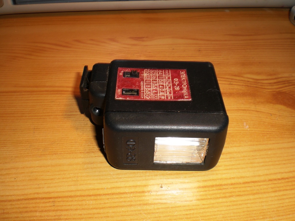

				a hétvégén kimentem a piacra, és rátaláltam 1 lomosnál a képeken szereplő vakut
		öszvisz egy 100asba került nekem azzal a problémával fordulok felétek, hogy nem villan el, de feltölt 136 voltig, ha megnyomom a kisütő gombot akor sem van rajta 2 érintkező emi a fényképezőbe kell, és ha azt rövidrezárom akkor villania kéne a teszt gomb és a 2 érintkező ugyanoda vezet a gomb 1 lyukas fémdarab a nyák másik oldalán van 1 glimmlámpa, oda 30-40 volt megy, de sose világít, lehet ez a baj? mert végül enek az égőnek kéne hátulról megvilágítani a teszt gombot ha rövidrezárom akkor úgy jó lehet? ha megnyomom az érintkezőt akkor a multiméter szerint lassabban kezd tölteni felfele a kondi, és ad is lefele magából mert szépen megrázott szerintetek a villanócsővel van a probléma???? mert ha igen akkor megcsinálom sokkolónak az elektronikát   remélem tudtok segíteni

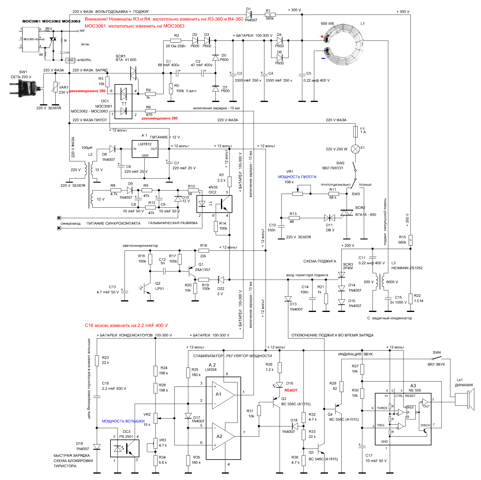

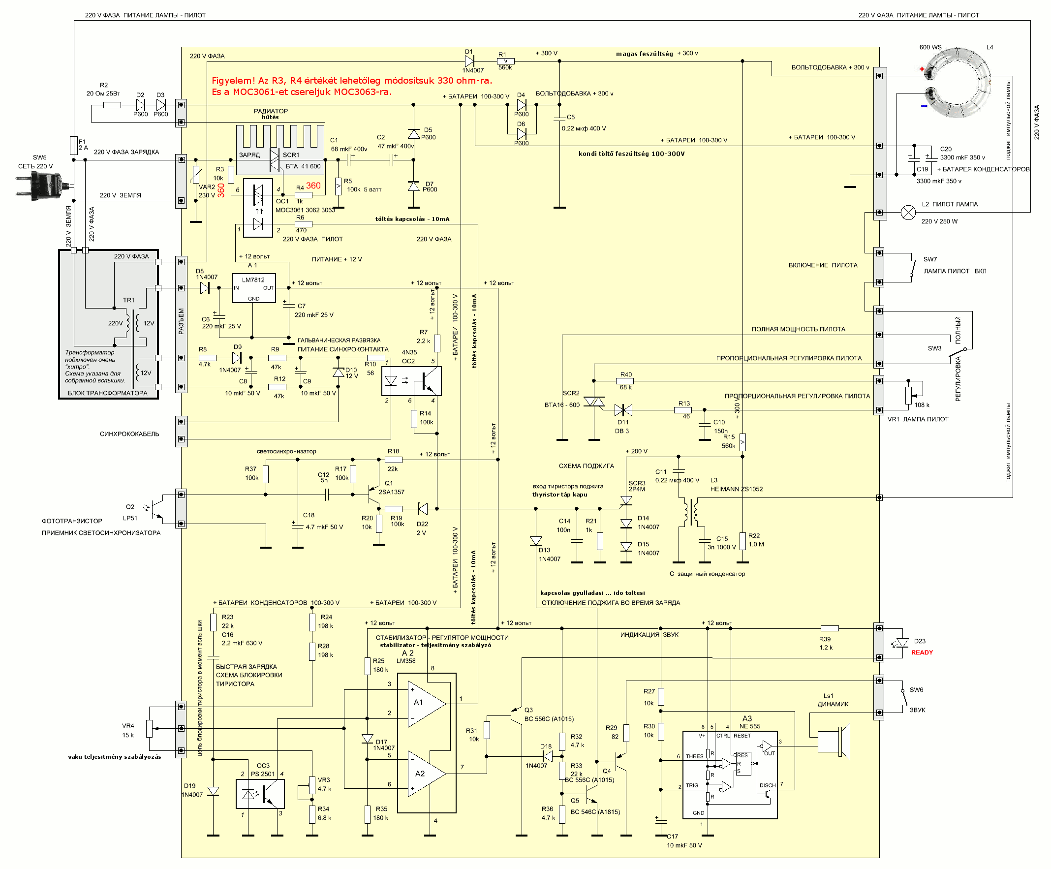

		Én is neki veselkedtem egy stúdió vakunak. A jelenség a következő. Ha a kondi amit rásüt 500µF akkor szépen villan a cső, majd csippan, led világit és nyomhatom újra a teszt gombot. Ha a kondit megnövelem 2300µF-re, akkor villan, majd égve marad a cső, R2 melegedni kezd mint, és ha nem kapcsolom le időben akkor felrobban. Amit meg eszleltem, hogy a maximalis 300V-os határ feszültséget be tudom állítani töltésnel, levenni viszont 150V alá nem bírom, de 200V alatt nem is villan el a cső 500µF-el (nagyobbal nem tudom, mert azzal nem tudtam kísérletezni.) Utoljára most kipróbáltam azt, hogy az R1 és D4 között lévő átkötést megszüntettem, de így is a fent leírt módon működik. (Szerintetek sem kell az az átkötés oda?) MOC3063 van berakva a töltéshez és a R3, R4-et kicseréltem 360ohm-ra, de ez sem változtatott a működésén. A *_forditott.gif a külső elemek huzalozására jó inkább a másik jobban átlátható talán. Van öttletetek mi lehet a baj? HyGy

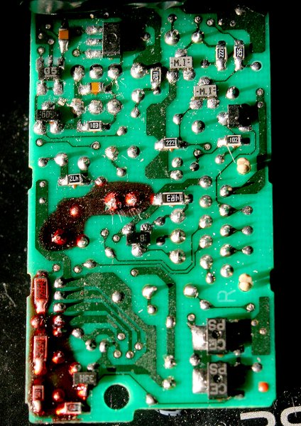

		A készülék bekapcsolásakor elindul az oszcilláció, de azonnal megáll. A ki-be kapcsolgatással a kondenzátor kb.160 voltra töltődik. A teljesítmény tranzisztorok jók, az oszcilláció elindul, de rögtön leáll.
				A 940831 számú kérdést szeretném kiegészíteni. Kaptam egy javaslatot , sikerült letölteni egy katalógust, mely tartalmazza a vaku szerelési rajzait de sajnos a kapcsolási rajz nem volt meg.  ezenkívül leforrasztottam a nagy kapacitású kondenzátort, feltöltöttem egyenirányító, és ellenállás segítségével 250 voltig. A kondenzátor 10 perc múlva is csak 4 voltot csökkent.
		Segítség!!! Szervizbe nem tudom vinni mer kisnyugdíjas vagyok!
				Sajnos a fent említwtt oldalon csak szerelési vázlat, és alkatrész számok vannak.
		Mellékelek két fotót melynek kellene a kapcsolási rajza.

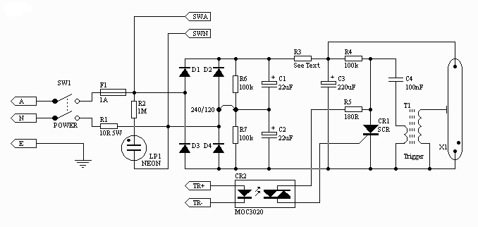

		Ezt a kapcsolást csináltam meg, tudna valaki abban segíteni, hogy hogy tudnám gyorsabban feltölteni/feltöltetni a kondit?
				Az R3 értéke befolyásolja a feltöltődés idejét , ha csökkented -csökken az idő is .(gondoloma C3 ról van szó)

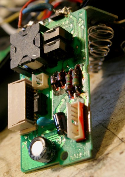

		Segítségre lenne szükségem. Van egy rendszer vakum aminek kiszakadt a tápcsatlakozója. egy akkupakkról működik 4 pólusú csatlakozóval. 1-2 között 6.5 v-ot, 4-2 között 7.5 v-ot mértem, mindkettőnél a 2-es anegatív. A 3-as pólusnak látszólag semmi köze semmihez. Az akku elvileg 14.4 voltos. a vakuban ugyanúgy mint a molex csatlakozóknál van egy sárga két fekete és egy piros vezeték. A vaku nyákján a két fekete össze van kötve. Valószínűnek tartom az akkupakk 3 pólusa egy kapcsolókén funkcionál, a problémám viszont az, hogy az akksiban a kétszer 7.2 volt negatívja közös akkor abból hogy lesz 14,4 volt. Erről lenne szó: http://www.phottix.com/index.php/en/indra500-ttl-and-accessories/ph...s=cart Előre is kösz a segítséget.

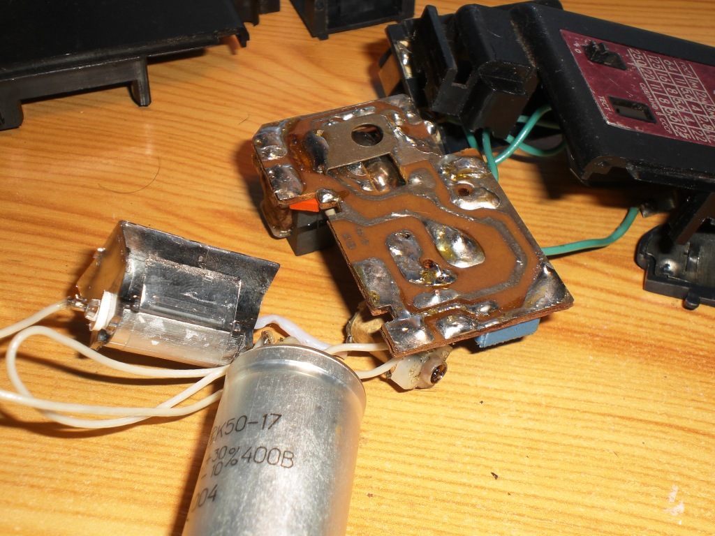

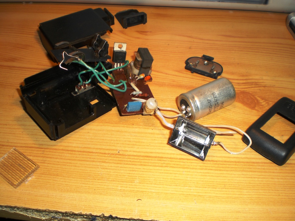

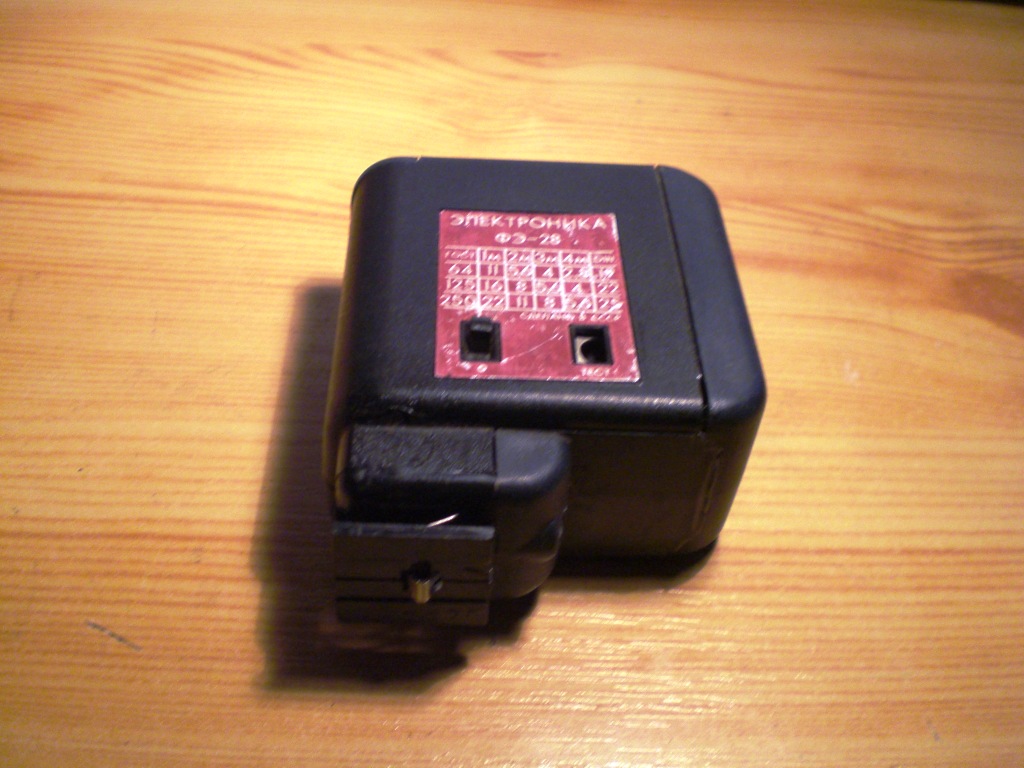

				Sziasztok! Húsz éve nem használt orosz Fil 102 halózati vakuimat próbáltam ki, az egyik rendesen működik, a másik némi sercegést produkált és mást semmit. Illetve, hogy az R1 ellenállás (10W) erősen melegszik. Lehet, hogy az 1500µF -os kondi ment tönkre? Mert akkor kuka, az egész nem ér annyit, mint egy új kondi. (a másik kondit tudtam ellenőrizni, az jó.)
