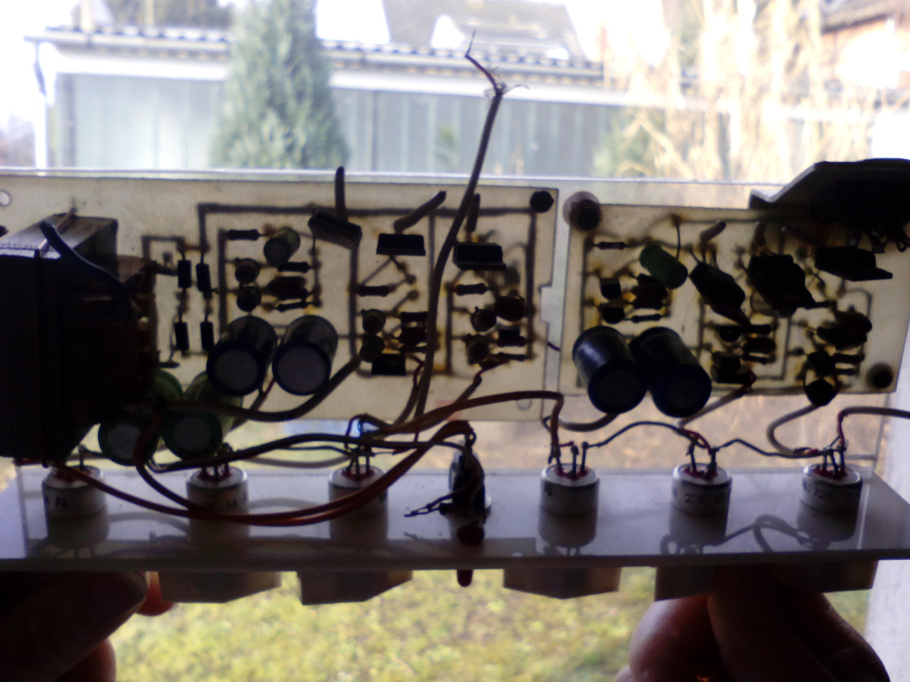

Nem vagyok túl nagy szakértője az elektronikának--még--. A házunk átalakítása során,találtam egy régi fényorgonát.Ezzel még nagy bulikat csináltunk kb.20éve.Most hogy előkerült,tanulási céllal szeretném feléleszteni(nem működik),és utánna átalakítani. Tennék elősször bele optokat,és majd ledet. Csináltam pár képet,és az lenne a kérdésem,hogy tud-e valaki a képek alapján kapcsolási rajzot. A guglit néztem képek alapján a bss elektronika esetleg hasonlít.
Ez ugye csak egy bontott része és nem is a leginkább fontosabb a kérdésedhez. Kérlek a többi darabról is készíts képet értelmes válaszhoz...
Ez az egész.A lámpák es a hálózati fesz forrasztva volt bele,ezt csípőfogóval kikötöttem.Csak a vonal bemeneten volt csati.Rajzoltam hozzá egy kapcsolási rajzot az eggyik oldalról--a rajz a kész termékről lett visszakövetve nem bisztos higy 100% de szerintem jó--.
Az első kérdés az lenne ,hogy ismer-e valaki ez alapján eredeti rajzot,már csak az alkatrészek miatt is. És mivel ezen erőssen rajta van a hálózati fesz,így nem méricskélnék rajta semmit.Mondjuk csoda hogy eddig nem lett senkinek baja.Ha kikötöm róla a hálózatot,és a lámpákat mondjuk lecseréle 12V 5W ra akkor működne-e. A hozzászólás módosítva: Feb 28, 2015
Az a hangszóró (jobbra fent) mikrofonként volt bekötve?
Mert ha nem, csoda, hogy eddig túléltétek ezt a szerkezetet.
