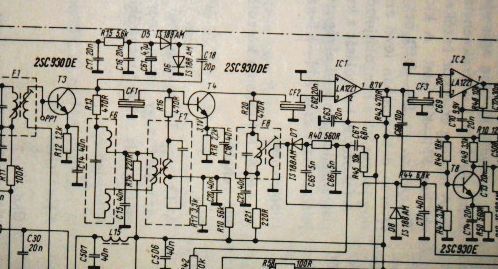

Két éve már pedzegettem a témát, miszerint egy tranyós Fm vevőben kerámia Kf szűrőket használnék. (Pucuka tanácsára) Pucuka segítséget adot nekem, eddig érlelődött bennem. Most a konkrét megvalósítást szeretném jóváhagyatni a fórumtársakkal. Helyes az elképzelésem, miszerint a Q4 tranzisztor kollektorát kötöm a szűrő egyik "szélső" lábára, szűrő középsője testre megy, szűrő másik "szélső" lába Q5 bázisára? Eddig ez a kisebbik gondom, szerintem így helyes. A másik, hogy a rajzon lévő Tr2 szekunderének másik kivezetése a Tr3 primerének egyik kivezetéséhez csatlakozik. Ez egy az egyben elhagyható, igaz? A kapcsolás az általam említett módon megépíthető?
Régebben megcsináltam ezt a kapcsolást, kerámiák nélkül, de ott a nyák, és maga a megvalósítás is enyhén szólva 1.0 lett... Ez lenne a 2.0.

(#) fecameca válasza Atosbacsi hozzászólására (») Jún 26, 2015 /
„A másik, hogy a rajzon lévő Tr2 szekunderének másik kivezetése a Tr3 primerének egyik kivezetéséhez csatlakozik.”
Ez így nem igaz. Valamit nagyon elnézhettél. Talán az R17 ellenállást nézed tr3 trafó primernek. A Q4 kollektorára is csak úgy köthetsz, ha az elhagyott trafó helyett beteszel egy ellenállást, vagy fojtót. Apropó, a trafókat kihagyod? Vagy azokon felül pluszba akarsz betenni szűrőt? De inkább vegyél elő egy gyári rádió kapcsolást, amiben kerámia szűrő van. Vagy tegyek fel egyet? Ez most AM vagy FM?
(#) ha1drp válasza Atosbacsi hozzászólására (») Jún 26, 2015 /
- A kerámia szűrők lezárása nem biztos, hogy illeszkedik a kapcsoláshoz. Működni mindenképpen fog, de a szűrő gyári adatait nem biztos, hogy hozni fogja. Értsd: Nagyobb beiktatási csillapítás, kisebb elnyomás sávon kívül, kevésbé meredek vágás. Ha széles-sávú (műsorszóró) vevő része lesz a szűrő lezárása már kevésbé kritikus.
A szűrő beépítésénél vedd figyelembe, hogy a szűrővel párhuzamosan a T2 nem üzemelhet. Annak eltávolításával viszont át kell tervezni az áramkört.
- A C17 kondenzátor hidegítő kondenzátor, csak látszólag van a Tr3 primerén. Simán a testre köthető, illetve ahogy a rajzon van tápfeszültségre.

(#) pucuka válasza fecameca hozzászólására (») Jún 26, 2015 /
Mert átalakítani szeretne, némi érzékenységet, szelektivitást növelni.
Atosbácsi:
Legjobban egy "öcsi panellel" tudnád megoldani, a kerámia szűrő akkor működik jól, Ha a meghajtása, és a lezárása megfelelő. Mivel van beiktatási csillapítása is, némi erősítésre is szükséged lesz. Ahogy feameca mondja, az áramkört puskázd ki egy gyári kapcsolásból.

(#) Atosbacsi válasza fecameca hozzászólására (») Jún 26, 2015 /
Ne haragudj véletlenül pucuka-t írtam helyetted. Nem szokott csalni az emlékezetem, de most igen... Elnézést. Te javasoltad annakidején a kerámiaszűrő beépítését.
A trafókat kihagynám, a Kf szűrőket helyettesíteném kerámiával. És Fm vevőről lenne szó, ezt sem említettem.
A rajz sokat segített, köszönöm! Kicsit kutakodtam, a szűrő ami nekem van (Hestore-ből) az én kapcsolásomban 330 Ohm-mal lezárandó.

(#) dokidoki válasza Atosbacsi hozzászólására (») Aug 16, 2015 /
Szia.
Nos, kezdésnek nem is rossz, főleg ha a működése sikerélményt nyújt. Említenék egy észrevételt: Látszik a nyák tervezésen, hogy nem vagy az RF technikához szokva. Mert a rajzolat kb. úgy néz ki, mintha a kapcsolási rajzról lett volna egyenesen átkopírozva. Jobban nem tudtam megfogalmazni.
A panelterven ezáltal nem csak az a szokatlan, hogy szellős, és a jó működést rontó hosszú a vezetékezés. De mellette ha követed a GND-n folyó áram útját, akkor észreveheted, a tápellátás felől haladó áram először a RF áramköröket érinti, és a GND-vezeték végén meg a hangvégfok mint legnagyobb áramfogyasztó rángatja az egész vonalat. Így hangerőfüggő gerjedékenységet okoz.
Ez kiküszöbölhető még most is, ha a GND rossz irányú vezetését egy fólia átvágással és egy helyes vezeték pótlással elköveted. Az hozhat további javulást, ha a RF - áramkörök táplálását R- C tagokkal elválasztod, ill. pótlólag szűrőzöd, Rezgéskeltőnél meg alkalmazol tápfeszültség stabilizációt. a kapcsolási rajzot nem néztem meg, így lehet, hogy olyat is írtam ami benne van.

Köszönöm a hozzászólást! A cél a működés volt, meg a tanulás. Egyébként nem hogy az RF technikához nem vagyok szokva nyáktervezés terén, de semmilyenhez sem. Való igaz, nagyjából egy kapcsolási rajz "másolata" a rajzolat. Előzőekben tárgyaltuk, ez egy létező "kit" koppintása, de azért annál (az elrontott tekercs rajzolaton kívül) jobb, mert a rajzolat annál is ilyen, csak az egész nagyobb. Tudom, bőven van hova fejlődni, de nem akarok megrekedni az egyenes AM vevők szintjén.
