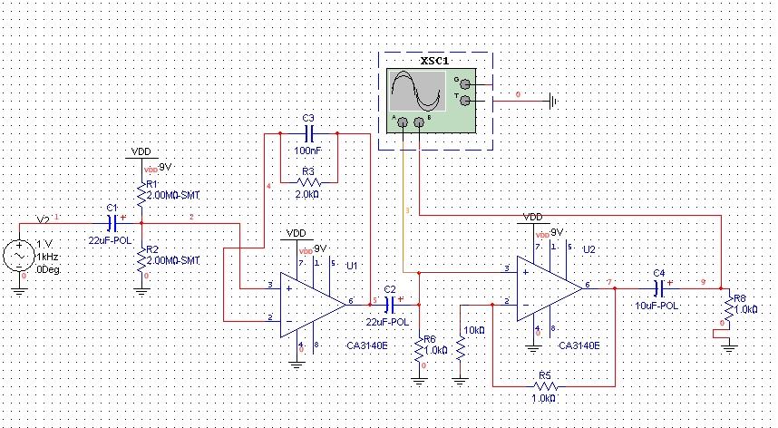

Az mért van hogy ha 2db 1N4002 diódát ellenparallel kötök egy 10k-s feszültség osztó és 1k-s soros ellenállás után akkor rendesen eltorzul a bemenő szinusz jel, a csúcsokat jól levágja +-0.7V-ra. Ha 2 zenert rakok ellen-sorosan akkor kicsit sem torzul a jel, viszont nem találtam 0.7V-os zenert.Milyen megoldás lenne erre? Üdv.
Talán azért, mert a zener záróirányban átenged egy bizonyos határig, az 1N4002 meg nem?
Erről beszélek:
http://www.headwize.com/projects/limiter_prj.htm (1.kép) Kép: Hivatkozás Sima dióda nyitó irányban 0.7V felett vezet, vagyis ha a jel meghaladja ezt akkor a diódán keresztül folyik az áram a föld fele (vagy -től) vagyis a kimenet nem lesz nagyobb 0.7V-nál. Csak nálam a képen is látható kapcsolást leszimulálva, eltorzítja a jelemet. Mellékelem a szimulációt. Zöld a bemenő jel, piros: leosztott jel, narancs: dióda utáni jel. 10Khz a frekv.
Szerintem kicsit félreértetted a diódát: nem 0.7 V-nál kezd el vezetni, hanem valamekkora nyitóirányú áramnál, és ha nyitva van, kb. 0.7 V esik rajta, ezért korlátozza a kimenő feszültség csúcsértékét. Ennek a diagramnak ilyen kapcsolás mellett gyakorlatilag így is kell kinézni.
Ha úgy méretezed a bemeneti osztódat, hogy a diódákon sose eshessen annyi feszültség, amekkora a nyitóirányú, akkor visszakapod a szinuszgörbét, természetesen kisebb amplitúdóval.
Szerintem próbáld meg 1N 4148-as diódával (gyorsabb és a kapacitása kisebb).
