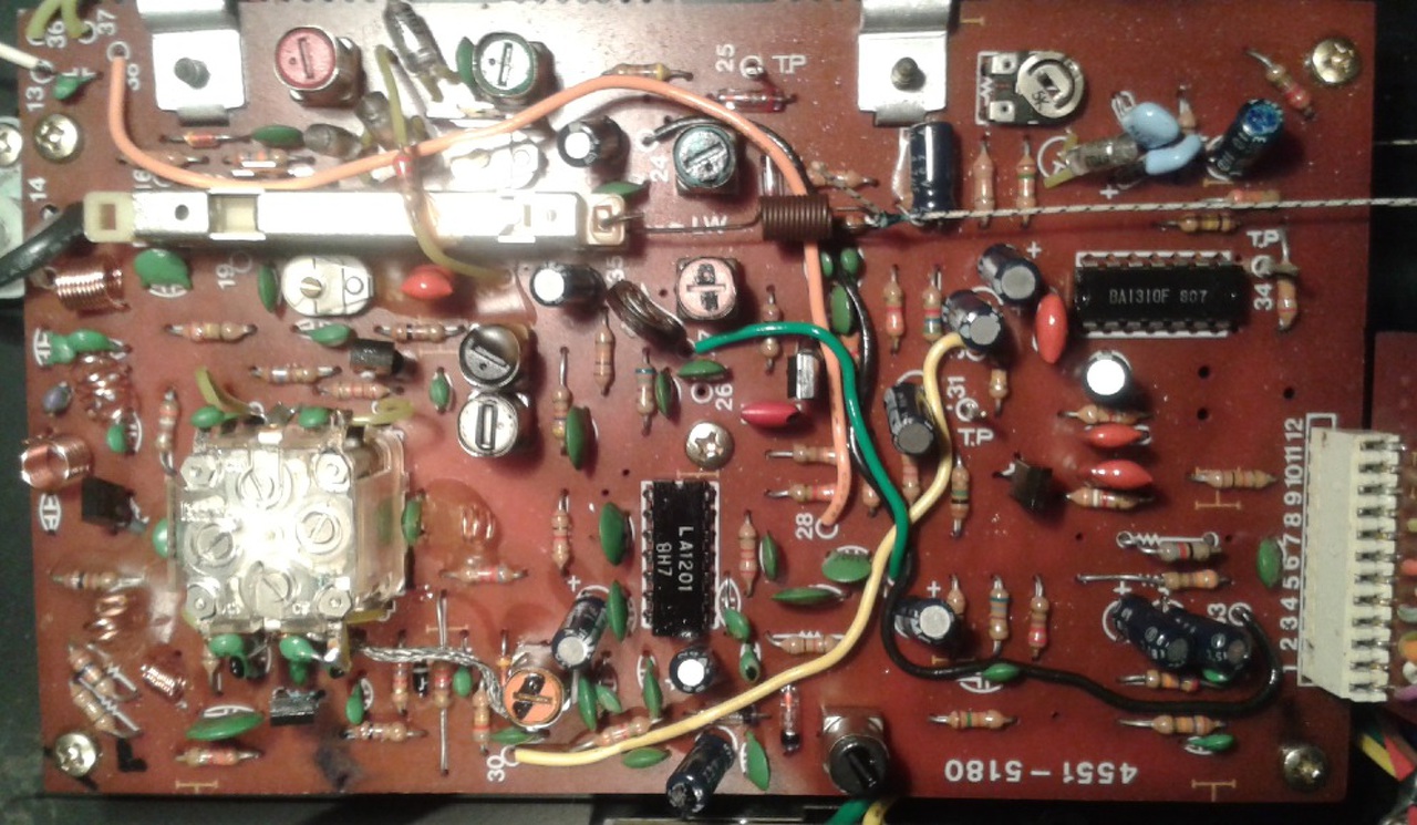

Sziasztok! Egy rádiókhoz értő(k) segítségét szeretném kérni. Lenne itt egy ITT MC 10 music center és a rádió részét , ha megfeszülök sem tudom gatyába rázni. (Jópár ilyen lomból mentett készüléket felújítottam, de a rádió résszel speciel sosem volt gond így nem is nagyon értek hozzá).
A jelenség az, hogy az FM vétel torzít, főleg a basszus tartomány. Gyengébb adóknál "viszonylag" élvezhető, sőt ha félrehangolom a sztereo jel "szélére" az adókat akkor (pár dB-el kisebb lesz a hang, de még sztereo) viszonylag torzítás mentes. Jel/fesz. szintek az IC-ken rendben vannak. Látható probléma nincs. Úgy tűnik mintha a teljesítmény-erősítő kapna túl sok jelet, viszont a magnó és lemezjátszó (ami ugyanarra az áramkörre megy) tökéletesen torzítás mentesen szól. Én így utolsó gondolatként a sztereo dekóderre ami BA1310 (A290D NDK-ssal helyettesíteném) gondolok.
Esetleg az IC bemenetén lévő 2,2 mF kondi még bejátszhat?
Rajz sajnos beszerezhetetlen. Íme a panel s a dekóder spec.
Előre is köszönöm a segítséget. Vagy esetleg melyik topicban próbálkozzam?
(#) kadarist válasza levente507 hozzászólására (») Feb 9, 2015 /
A BA bemenetén jó a jel? Vezesd a bemenetet a kimenete úgy, hogy a kimenet ne csatlakozzon erre az IC-re. Vagy akár egy külső erősítővel is meghallgathatod, hogy melyik ponton van torz vagy torzítatlan jel.
A hozzászólás módosítva: Feb 9, 2015
(#) pucuka válasza levente507 hozzászólására (») Feb 9, 2015 / 1
Az FM demoduláció rendben van? Elhangolódott diszkriminátorral szokott ilyen gond lenni.
Nem látok kapcsolási rajzot, csak a sztereó dekóderről. Ez az áramkör a KF erősítő vége.
A diszkriminátort pontosan behangolni csak Wobblerrel lehet (de legalább egy szignál generátor), vagy fülre, nagy gyakorlattal. Pontosan frekvenciára úgy húzhatod, hogy jel nélkül a kimenetén 0 V legyen, ezután egy nagy jelű állomásra torzítás minimumra, kis löketnél is (kivezérlésnél, hangerőnél) torzítás minimumra. Elég bonyolult, mert három tekercset kell hangolni.
De lehet, hogy szorzó demodulátorod van, akkor elegendő a pontos KF -re húzás.
A külső erősítővel történő hibakereséshez nem kell kiszerelni a panelt. Az LA1201 KF erősítő 12-es lábára van kötve az aránydetektor tekercse, lehet, hogy az van elhangolódva.

(#) levente507 válasza Sebi hozzászólására (») Feb 11, 2015 /
Tegnap éjjel 2-kor végre feléledt a kicsike.
Szerencsére sem az aránydetektor, sem a diszkriminátor, annál inkább egy diszkriminális tranyó okozta a bajt. Sztereodekódertől visszakövetve a jelet gyorsan kiderült, hogy az egyik ellenállás lábánál még torzítatlan jel másikon meg nem. Pont ott ahol a (2s)c458-as lába is volt.
99%-ban erre gyanakodva, de jó diagnoszta módjára, mivel úgy gondoltam hogy lehet hogy a 7,2 V kevés a tranzisztornak először feszültség növelésben gondolkodtam, végigmértem mindent és egy gyanús 10Mf elkót cseréltem. (nem volt zárlatos...). Szerencsére egy korábbi bontott panelon megtaláltam a keresett alkatrészt és végül azt is kicseréltem (végső elkeseredésként). Halk hang és némi búgás követte a beavatkozást. Kiderült hogy a régi tokozás pont fordított. Megfordítva a tranyót, lőn világosság helyett, lőn szép hang. Olyan retro lágy kellemes torzítatlan. Így egy újabb darabja a múltnak megmentve. Köszönöm a segítséget Mindenkinek.
