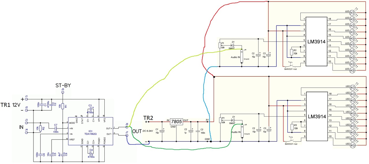

Építettem egy mono kivezérlés mérőt duplán, de mind a kettő bemenete ugyan azt az erősítőről jövő kimenetet kapja meg. Az erősítő és a mérő két külön tápról megy. A probléma a következő: ha mind a két mérő bemenetét rákötöm az erősítő kimenetére, akkor a mérő egyik potija belülről basszus hatására nagy hangerőnél szikrázik (fém tokos a poti). Külön-külön használva a mérőt semmi gond nincs. Mellékelem a kapcsolási rajzokat. Válaszaitokat, tippjeiteket előre is köszönöm szépen! A hozzászólás módosítva: Feb 14, 2015
Hello! Ez így nagyon nem jó. Ilyen perverz módon csak maximum a LINE kimentet lehet szabályozni. Arról nem beszélve, hogy az erősítőd hidalt (ha jól látom), és ott a kimenetén féltápfeszültség van. Ide kondi kell a kivezérlésmérő bemenetére, mert ha csak az egyiket kötöd rá, akkor várhatóan a két kimenet közé kötötted a kivezérlés jelzőt. Kettőnél meg lehet valami zárlat van. Minden esetre egy rajz kellett volna a táplálásról, nem leírás.
Én tennék egy ellenállást a diódával sorba meg egy kondit mivel jelen esetben a poti minimumnál szinte rövid zárat csinálsz, ami elégeti a potit is és a diódát is nem beszélve a végfokról.
Itt egy rajz az összekötésről és a táplálásról. A két trafó nem egy kétszekunderes trafó része, hanem két darab különálló trafó. A rajzot a neten találtam, igaz, ott segédmotor fordulatszámának kijelzéséhez használták,de mellékelték audio rendszerekhez is az átalakítást. Kokozo ötlete nem rossz, estefele ki is fogom próbálni, mert jó elgondolásnak tartom! Ha a poti minimumnál van, annyi vehető csak észre, hogy nem villognak a LED-ek, szerencsére a végfokot nem cseszteti.
Ez így elég "értelmetlen", de köss a két zöld vezetékkel sorba egy-egy 1kohm-os ellenállást. Akkor működni fog így. A poti viszont lehet már halott, ha szikrázott..
Szeretném megérteni, hogy miért gondolod értelmetlennek az összekötést? Így hirtelen arra tudok gondolni, hogy nem "érted", hogy miért kötöm ugyan azt a mono jelet a másik két áramkörre. A válaszom az, hogy ez egy erősítő előlapjára fog kerülni dizájn jelleggel és nem akartam párhuzamosítani a LED-eket, mivel a kimenetein csak 3V-ot ad le, ezért építettem belőle kettőt.
Azért "értelmetlen", mert nem lett volna szükség külön tápfeszültségre a kijelzőnek. Bőven jó lett volna az erősítő 12V feszültsége a kijelzőnek is. Nem kellett volna a híd kimentet használni, csak az egyik felét. Csak az egyenfeszültséget le kellett volna választani a váltóról. Valamint ha a Led-eket nem párhuzamosan, hanem sorba kötötted volna, akkor simán meghajtja egy LM3914 mind két Led-et. (Sőt akár többet is, ami belefér a tápba.)

Vettem két új LM3914-et, kicseréltem az IC-ket, meg a dióda elé egy 1kOhm-os ellenállást tettem, valamint a potikat is kicseréltem. Az erősítőmnek és az LM3914-es körnek külön tápja van, mert a kivezérléshez párhuzamosan kötök még nagyobb teljesítményű fogyasztókat és hogy ne vegye el az erősítőtől a teljesítményt. Egyesével leteszteltem őket, működött. Aztán mind a kettővel egyszerre kipróbáltam, egy ideig ment is, kb. 1 percig, de aztán az egyik megadta magát. Mellékelem a NYÁK rajzomat is, de elvileg hibátlannak kellene lennie. Valamint az sem megoldás, hogy párhuzamosítom a LED-ket, mert 2 külön potival szeretném állítani az érzékenységet. A hozzászólás módosítva: Feb 21, 2015
A két bemeneti potit nem így szokás bekötni, főleg ha végfok kimenetéről vesszük le a jelet. valamint proli007 topiktárs tanácsait sem követted, szinte változtatás nélkül újra bekapcsoltad.
