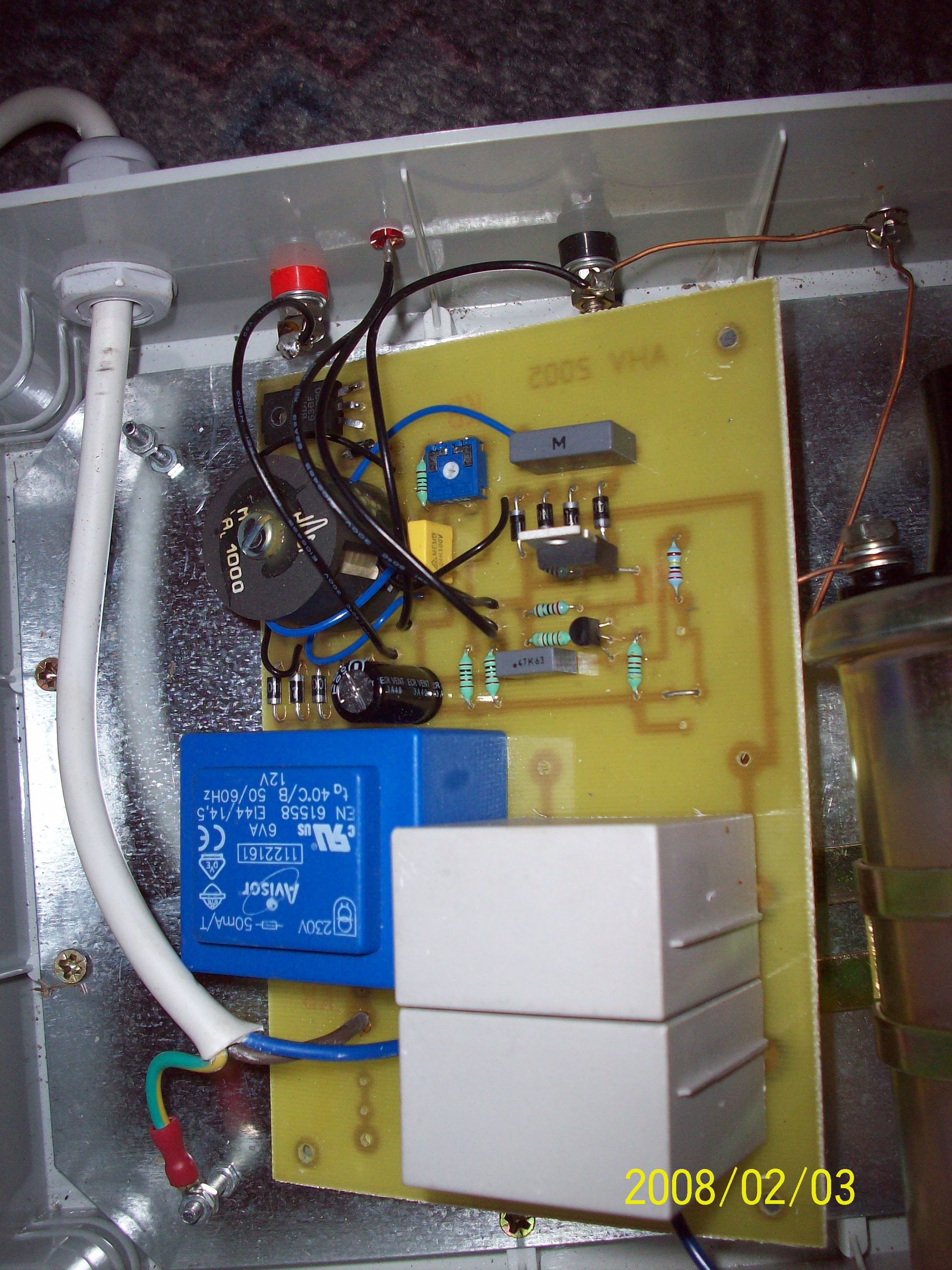

Ebben a cuccban nem megszakításról van szó, mivel a tirisztor kisüti a kondikban tárolt energiát a primeren keresztül - ez nem a hagyományos megszakítós áramkör.

A legegyszerűbb módja,ha a meglévő kondenzátorok feszültségét megméred (kicsit macerás mert másodpercenként kisül),és ezután a pótlólag beépitett kondenzátorral újra megismétled. Ha azonos,vagy kis eltéréssel ugyanazt a feszültséget méred akkor nyertél. Ha lényegesen kevesebbet,két választás marad:növelni az oszcillátorfrekvenciát,vagy növelni az 1 másodperces impulzusok közti időtartamot.
(#) mex válasza ferci hozzászólására (») Feb 3, 2008 /
„Szerintem ezek MP vagy hasonló kondik, 1-2u2 3-400 voltosak”
Inkább 10µF nagyságú kapacitásúak,ha nem nagyobbak. A dobozra irt adat:3.2Joule. Ha 400V-os töltünk két párhuzamosan kötött 10µF kapacitást a tárolt energia csak 1.6 Joule...

(#) Szebence válasza Szebence hozzászólására (») Feb 3, 2008 /
Csináltam még pár képet...
Az 1. képen lehet látni, hogy egy kék kábel a nyákról rá van kötve a gyújtótrafóra... a 2. képen lehet látni, hogy erre a kék kábelre még valamit rá lehet kötni gyárilag a panelen, mert ottvan 2 üres furat és az egyik a kék kábellel van összekötve, esetleg ide betéve valamit lehet növelni a teljesítményt?
Másik két kép pedig hátha segít valakinek még...

(#) mex válasza Szebence hozzászólására (») Feb 3, 2008 /
A 2N6027 egy PUT (programozható tranzisztor),a kapcsolásban ez vezérli a tirisztort,ez határozza meg az impulzusok gyakoriságát. Mint már irtam még egy kondit kell párhuzamosan kötni a kettő meglévőhöz,ezzel kell kezdened. Az értéke minimum 4.7 µF legyen de az sem baj ha 10µF 400V feszültségű. Nem biztos hogy a legelső üzletben megkapod...
Természetesen a két naggyal párhuzamosan. Egyébként ott a két üres forrpont is.
(#) László zs hozzászólása Feb 4, 2008 /
Visszarajzoltam. Az ellenállások azok nem biztos, hogy jó értékkel kerültek felírásra a rajzra, ha lehetne akkor olvasd le a színeiket illetve a kis szürke kondinak az értékét is.
A panelen van egy átkötés, ha oda potit rakol tudod változtatni a kerítésre adott impulzusok közötti időt.
A jelenlegi potival a vasmagos oszci frekvenciáját, szekunder tekercsen a kimeneti feszültséget tudod kismértékben változtatni, a tranyó munkapont beállításra való.
Nem tudom, hogy a gyújtótrafó az tirisztoros gyújtáshoz való vagy nem, mert ez is sokat számít.
A kimeneti energia ideális esetben a W=(1/2)*C*U2 képlet szerint alakul. Ebből kifolyólag a kimeneti energiát érdemesebb a feszültség növelésével végezni (ha bírják az alkatrészek).
Hogyan tudod növelni az energiát?:
- poti állításával
- gyújtótrafó cseréjével
- kondi (fehér nagy) növelésével (ha túl nagy lesz akkor a kimeneti energia csökken és nem nő, mivel nem tud megfelelő feszültségre feltöltődni lásd a képletet ill. bizonyos esetben csökkentésével
- trafó áttekercselésével (vasmagos)
- trafós feszültségátalakító átalakításával
- másik poti beépítésével (ha csökkented az impulzusok sűrűségét, nagyobb feszültségre tudod feltölteni a kondit) megvizsgálandó hogy az állatoknak nem e ritka a kerítésre adott impulzus
**problémák: 6VA-es trafó nem sok mindenre elég, nem látok biztosítékot (helye megvan), a szekunder körben nem ártana valami gyorsabb működésű dióda**
A szekunder feszültséget nem kontrolálja semmi (csak a kb. másodpercenkénti kisütések), ebből kifolyólag mérés céljára nem érdemes megszakítani (szépen szalad felfele).
Átalakítás esetén célszerű lenne megnézni a szabványt (ember és állat védelme miatt).

(#) László zs válasza Szebence hozzászólására (») Feb 4, 2008 /
Most nézem, hogy elvileg a trafóban van - így nem kell. Egyébként ahol a 230V-os vezetékek mennek a panelra, ott lenne a helye a foglalatnak. A panelterv szerint a fázisba és a nullába is (mindíg elég csak a fázisba rakni**kivéve az egyenáram**) . A foglalatról csatolok képet.
A kicsi kondi 47nF -most láttam meg (tetején van).
A kondi helye (amit veszel) az a nagy fehér kondikkal párhuzamosan kell (a nagy fehér kondi és az átkötés -később poti- közötti terület).
