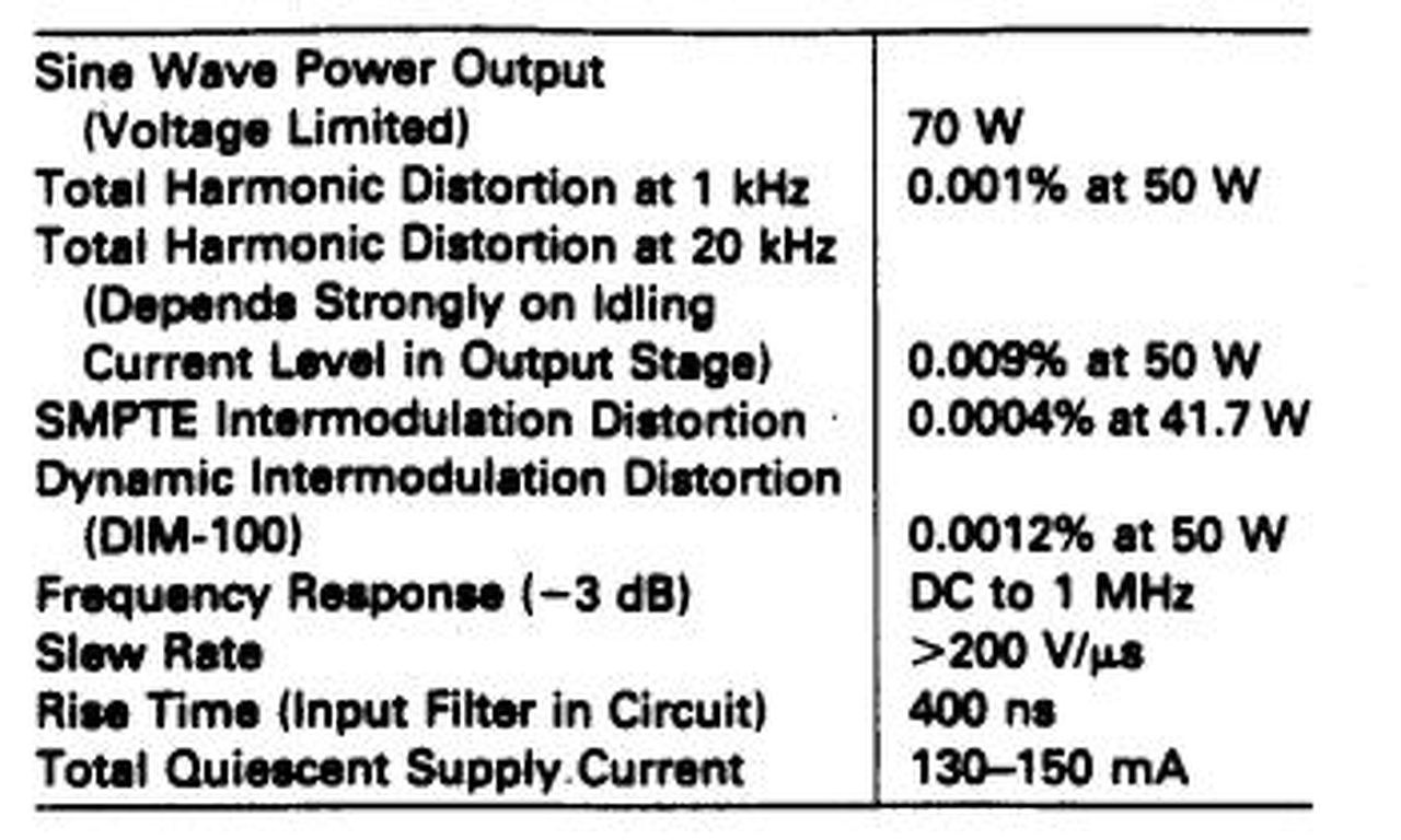

(#) Orbán József válasza V1rusH hozzászólására (») Feb 14, 2015 /
A TDA2030-at kukoricacsuhéból készített amatőr erősítő is lefőzi.
Persze mozizáshoz majdnem mindegy, hogy mi van ott, ami szól.
Azért egy félvezetős erősítő torzítási adatánál a tizedesvessző után legalább 2 db nullának illene lennie. Én egy ilyen erősítőt vetettem a mókusok elé, mert nem félvezetőset is kiprószálok...
