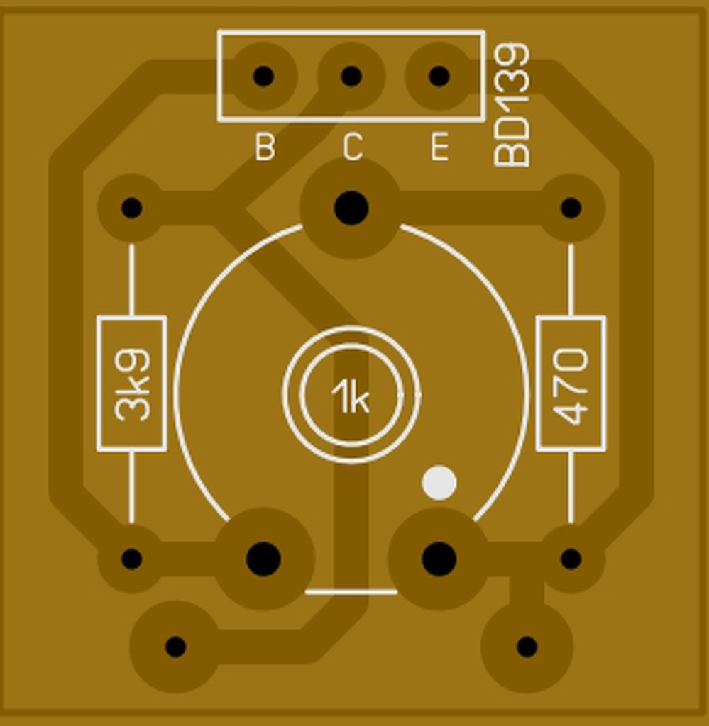

(#) zotya1983 válasza reloop hozzászólására (») Feb 15, 2015 /
Értem én hogy a termikus együttfutás a lényeg így nem a legszerencsésebb, de a rajz amit linkeltél csak a bd139 et mutatja,azt felerősítem egy helyi bordára vagy magára a hűtőbordára tegyem? A lábkiosztásokkal vagyok meglőve meg hogy mit és hol vágjak el, ha kell felteszem a panelt és berajzolod nekem ha megkérlek?

(#) Buvarruha válasza zotya1983 hozzászólására (») Feb 15, 2015 /
„Értem én hogy a termikus együttfutás a lényeg így nem a legszerencsésebb, de a rajz amit linkeltél csak a bd139 et mutatja,azt felerősítem egy helyi bordára vagy magára a hűtőbordára tegyem?”
Tehát nem érted, nyílván nem saját borda kell neki, hanem együtt kell melegedjen a végtranyókkal, ha a termikus eggyüttfutás a lényeg.
(#) zotya1983 válasza Buvarruha hozzászólására (») Feb 15, 2015 /
Nem teljesen világos,de így már érthetőbb, viszont egy vizuálra még szükségem lenne,akkor tehát a bd sem helyben lesz hűtve hanem megy a bordára.
(#) reloop válasza zotya1983 hozzászólására (») Feb 15, 2015 /
Rendben, jelentkezem majd vele.
Köszönöm
Mellékelem.
Köszönöm, no ezzel elagyalok ma este Addíg jutottam hogy kivettem a 2 diódát,a potit meg ha jól veszem ki a rajzból az órairánnyal megegyezően kell elforgatni míg a csúszka az 1 láb a trimmeren pont a kollektor (drain) körre nem kerül?
(#) gandalfcappy válasza reloop hozzászólására (») Feb 16, 2015 /
Á neeem ez a borda lesz rajta, van 220x180x50mm-es bordám, az megymajdnrá. úgy csinálom, majd ajogy leírtad, az a rajz egyértelművé tette a dilgokat, amit Zolinak készítettél. Azt tényleg elfelejtíttem metemlíteni, h a nyugalmiáram elövése eléggé rosz ennek a kapcsinak, mert mindíg elmászkált, így hátha jó lesz, hogy hőkapcsolatba lesz a "végével".

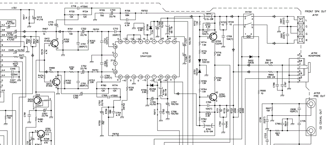

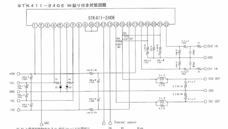

(#) szucsistvan123 hozzászólása Feb 16, 2015 /
Van egy IC és ebből szeretnék erősítőt építeni. egy hifiből lett bontva. Tehát van trafó is hozzá.
Az IC: stk411-220E. tudnátok valami kapcsolást hozzá? a gógle nem talált semmit, csak sok kínai sz*rt.
(haveromnak kéne)

(#) Szabi1 válasza szucsistvan123 hozzászólására (») Feb 16, 2015 /
(#) szucsistvan123 válasza Szabi1 hozzászólására (») Feb 16, 2015 /
Ez működhet?

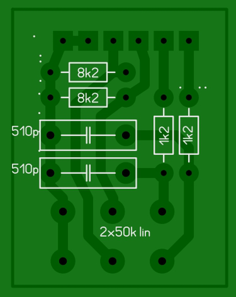

(#) reloop válasza Helios hozzászólására (») Feb 16, 2015 /
Az 50k poti csúszka és test közé tegyél 8k2 ellenállást!

(#) Helios válasza Buvarruha hozzászólására (») Feb 16, 2015 /
2 darab potim van szabadon a két végfokra. Ideiglenesen a lehető leg egyszerűbb megoldásra lenne szükségem.
(#) Buvarruha válasza Helios hozzászólására (») Feb 16, 2015 /
Akkor szimplán kösd be őket ahogy kell és kész.
(#) zotya1983 válasza gandalfcappy hozzászólására (») Feb 16, 2015 / 1
Amit láttál videót ott még a nyugalmi áram beállító áramkör nélküli szimpla 2 diódás trimeres próba volt csak, ezért írtam hogy ma marattam nyákokat a paneleknek a fenti rajz alapján,és azokkal már szépen elmennek majd a panelek remélem.

(#) reloop válasza szucsistvan123 hozzászólására (») Feb 16, 2015 /
Mellékelem a forráskészülék rajzrészletét. Nem amatőrnek való feladat.
(#) szucsistvan123 válasza reloop hozzászólására (») Feb 16, 2015 /
Szép! Hol találtad? (én egy napig kerestem hasonlót sikertelenül) Megérni valahogy kioperálni magát az erősítő részt belőle? egy külön NYÁK-ra? (persze egy a szakmában jártas segítségével)
