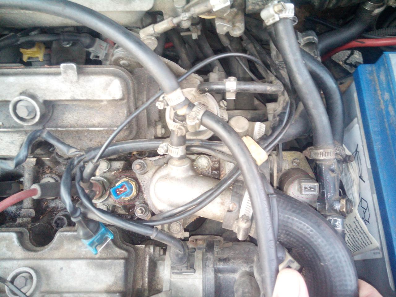

(#) gyulus79 hozzászólása Márc 2, 2015 /
Nekem lenne egy olyan problémám hogy van egy Fiat Brava 1.2 esem. És egyik pillanatról a másikra fel ment az alapjárat 3-4000 re. És volt már alapjárat motor cserélve de sajnos nem változott semmi. Ugyan úgy maradt a magas alapjárat. Ha esetleg tudna valami okosat mondani azt meg köszönném.
