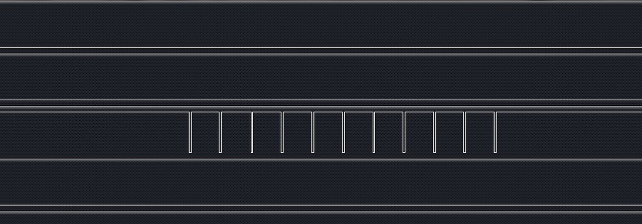

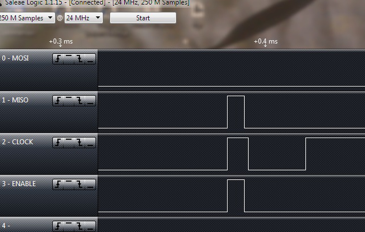

Sziasztok! Egy ideje szenvedek már a SPI-vel 24H-s picen. Logikai analizátorral nézném a kommunikációt, ha lenne, de nincs. Esetleg a periféria elhelyezésen, konfigurálásán, kívül kell még valamit csinálni? Config bitekkel esetleg, vagy valami?

(#) Balagemann2031 válasza Zsora hozzászólására (») Feb 14, 2015 /
Szia! Majd egy nokia 3310-es kijelzőre küldenék adatokat, de egyenlőre szeretném látni, hogy megy ki adat, elvileg analizátoron kellene látnom a SPI master órajelét, meg a kimenő adatot. Microstick 2 a környezet. 26,25,24,23-mas lábakra van beállítva a SPI modul.

(#) Zsora válasza Balagemann2031 hozzászólására (») Feb 14, 2015 /
Milyen mikrovezérlőt nyúzol? PIC24HJ128GP502-t?
Az ilyen kis lábszámú mikrovezérlők perifériakiosztása elég furfangos a tetszőleges lábhozzárendelés miatt (RPx lábak). A programrészletedben nem látom a Control Register Unlock folyamatot, ami a lábhozzárendelések engedélyezéséhez kell. Anélkül nem módosíthatod a beállításokat. Doksi 138. oldal (11.6.3.1).
