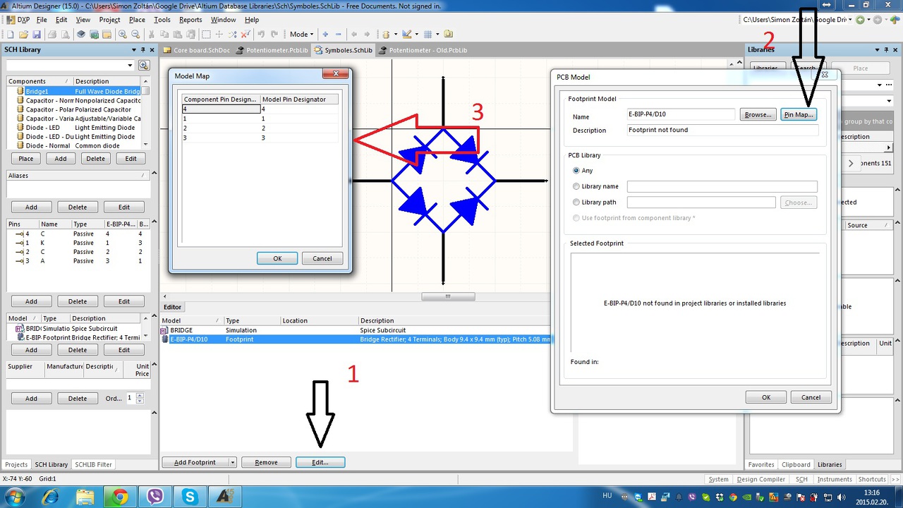

Valaki meg tudná nekem mondani, hogyan lehet az Altium 14 sch.lib állományban egy alkatrész pin-jéhez több footprintes lábat hozzárendelni? Pl. power FET-nek a drain és a source is 3-4 lábon van kivezetve a SO8 tokban.
Úgy, hogy az SCHLIB-ben az alkatrészhez lepakolod azokat a plusz lábakat, "hidden"-re állítod. Amikor pedig hozzárendeled a PCBLIB-ből a footprint-et akkor van ott egy olyan hogy "Pin map".
Nem találtam meg a Pin Map-ot. Tudnál küldeni egy screenshot-ot?
Íme: Nyilak megszámozva.
Köszönöm, megoldva!
