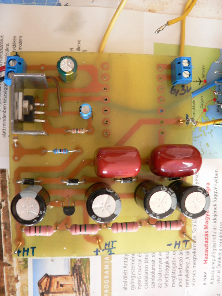

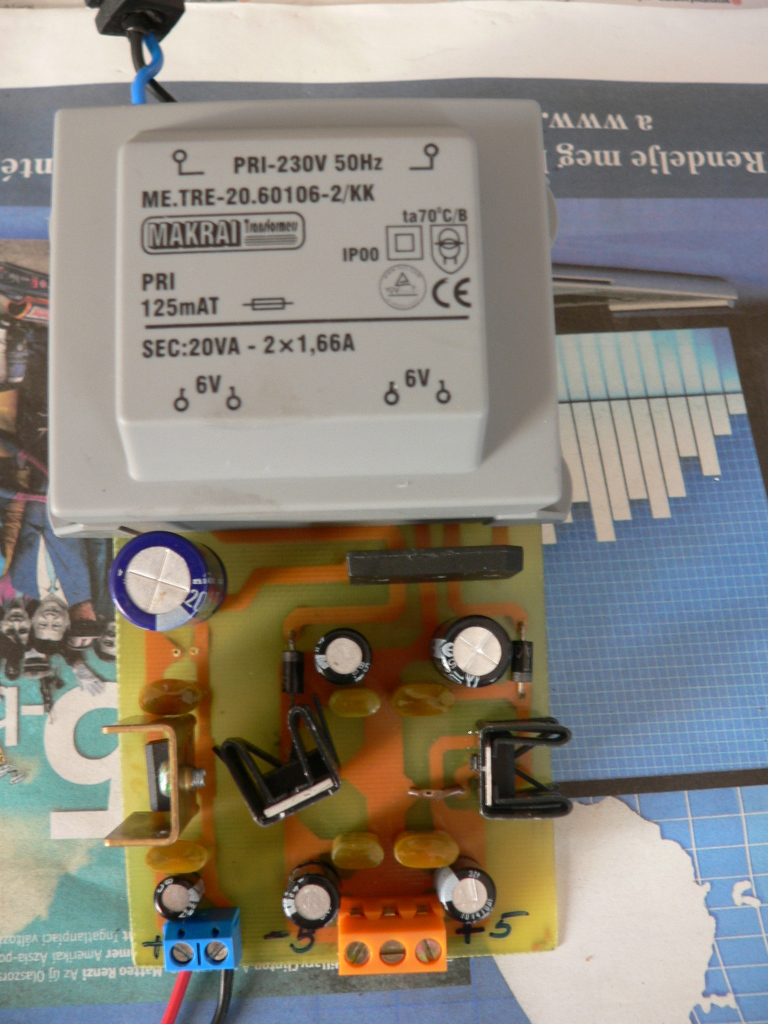

Elkészült a két tápom!
A kisfesztáp rendben működik!
A nagyfesz viszont nem működik! Mivel nem kaptam LM2585-12 IC, csak LM2585-ADJ-t! Ezek nem csereszabatosak, mert az ADJ 2. lábára egy feszültség osztót is kell tenni. Az LM adatlapja szerint (20. oldal), ha R2=2kOhm akkor R1=567kOhm. Ami a rajzon R31=100kOhm, és R32=180kOhm, valamint ezek kapcsolásán is módosítani kell! A Tr1 12 menetes tekercse 0,04mH lett. A hozzászólás módosítva: Feb 16, 2015
Valami nem OK!
Átalakítottam az a datlap szerint! Amint ráteszem a TR1 tekercseire a vezetéket, azonnal leesik a táp 0V-ra!
LM zárlatos volt, a 4.és 5. láb közt!
Új berakása után. Adatlap szerint számolt képlettel, kb.100V-al kevesebb a feszültség!
nem vagy valami szerencsés ezzel a táppal.
Sajnos ez Van!
De átverekszem magam rajta!
Majd holnap!
De koncepciót váltottam, a kisfesz nél!
Helló!
Nos az LM-ből akövetkező feszeket tudtam kicsikarni, ha R2=kOhm: R1=567kOhm 250V R1=780kOhm 255V Valószínű ez a kéolet ide nem jó, mert a transzformátor áttételét nem veszi figyelembe. Az adatlapon nem látok trafós számítást, bár angolul nem nem tudok! Az adatlap 21.oldalán látható képletekről lenne kérdésem. Mi a VF N=menetszám? D=hatásfok? Valaki aki tud angolul kérem segítsen, vagy valami számítás a trafós üzenhez. Menetszám emelés vajon segítene? Ami kellene LM2585ADJ Flayback számítás! A hozzászólás módosítva: Feb 21, 2015
