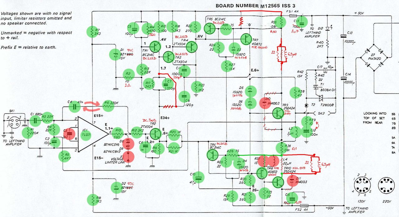

T1 B = 0,3V; T1 E = 0,048V; T3 B = 2,15V; T3 E = 1,41V; T4 E = 0,7V
(#) reloop válasza gabripapa hozzászólására (») Feb 22, 2015 / 1
Tr2 hibás, vagy rosszul van beültetve. Semmilyen joga nincs az R17-en folyó áramnak.
(#) reloop válasza pjg hozzászólására (») Feb 22, 2015 /
Szia! A tápágban áramkorlátozó van, és a pozitív táp ül a kimeneten. Ennek tükrében szemet hunyhatunk felette
(#) gabripapa válasza reloop hozzászólására (») Feb 22, 2015 /
Készítettem egy összehasonlítást az én kapcsolásom és a board n. M12565 között, amire hivatkozol. Hátha segít. Pirossal ábrázoltam az eltéréseket, más értékeket, más kábelvezetést, zöld, ami ugyanaz.
Tr7 kollektorán 12V+ van a földhöz képest.
HOHÓ!!! megvan a baj!!! BC303 az pnp. Én balga. Rosszat rendeltem. BC300, 301, 302 az npn belőle!
Remélem csak ez volt a hiba. Nagyon-nagyon köszönöm a segítséget! Esetleg egy pillantást vetnél még az összehasonlításra, hogy már más ne derülhessen ki?! Kösz
Látom megy ez neked
Vetnék pillantást, ha lenne mire
Már semmi nem menti, hogy trehány vagyok , pedig nem is... . Na most csatolom!
Jó ez, a rajzot (ISS3) csak azért választottam mert szerepeltek rajta a feszültségek.
Átforrasztok bele egy BC182B, holnap veszek 300-ast. Kíváncsi vagyok. Kösz, hogy rávezettél! Üdv.
(#) gabripapa válasza gabripapa hozzászólására (») Feb 22, 2015 /
Megírom, hogy megosszam az örömömet: működik!!!!, szól a végleges hangfalakon. A hangjáról majd később nyilatkozom, csiszolódjon kicsit. Még egyszer köszönöm, egy apró figyelmetlenség hova vezet, hihetetlen...
