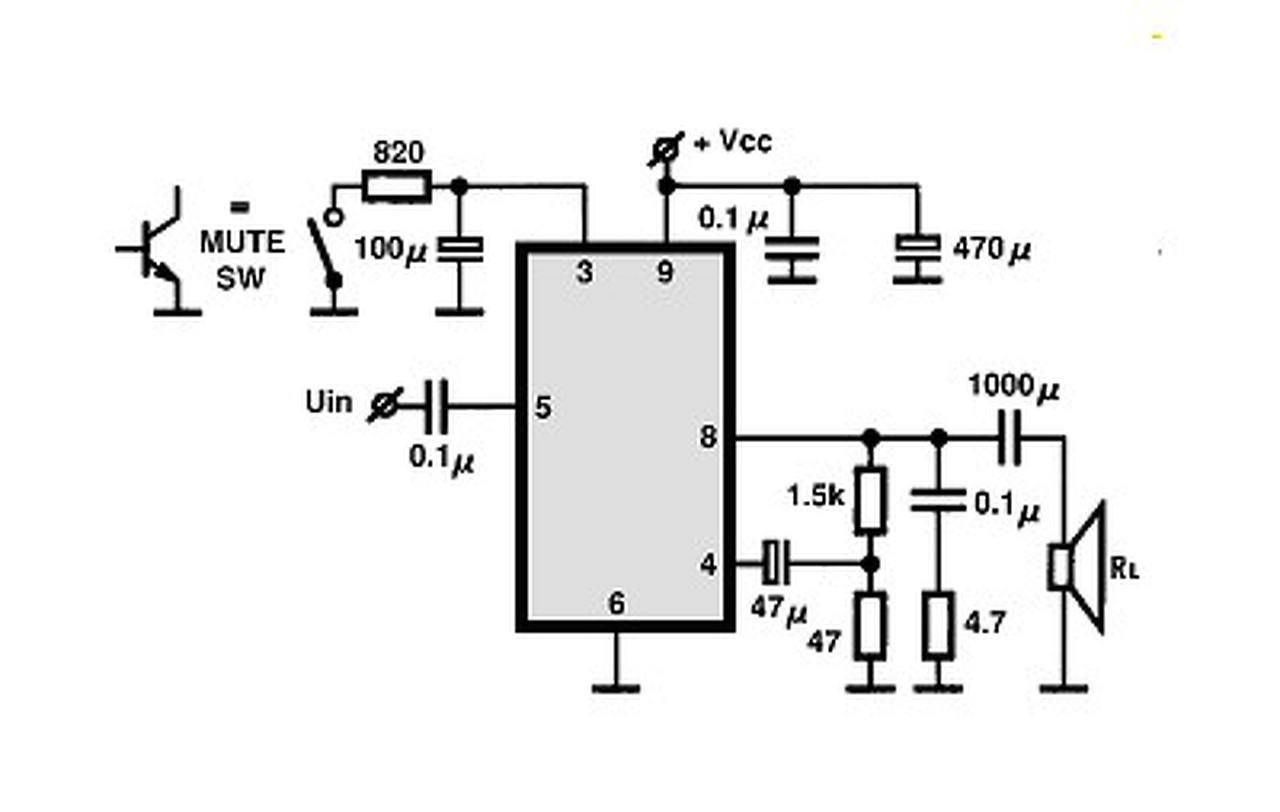

(#) aramis hozzászólása Feb 25, 2015 /
Sziasztok! Azt szeretném kérdezni ,hogy a rajzon látható erősítő megépítéséhez tényleg elég ez az alkatrész és dübörögni fog?
(#) Csupasz válasza aramis hozzászólására (») Feb 25, 2015 /
Amit linkeltál, az az IC gyári ajánlott beállítása. Ahhoz, hogy dübörögjön, még néhány alkatrész kellene. A guglin találsz sok konkrét kapcsolást, de itt a fórumon is van topicja.
(#) aramis válasza Csupasz hozzászólására (») Feb 25, 2015 /
Ha csak így építem meg mennyi lehet a teljesítmény?
(#) reloop válasza aramis hozzászólására (») Feb 25, 2015 /
Szia! Az adatlap első ábrája mutatja mekkora tápfeszültséggel, mekkora teljesítmény érhető el, kisebb és nagyobb torzítás megengedése esetén. Bővebben: Link
Erre akár önállóan is rábukkanhattál volna

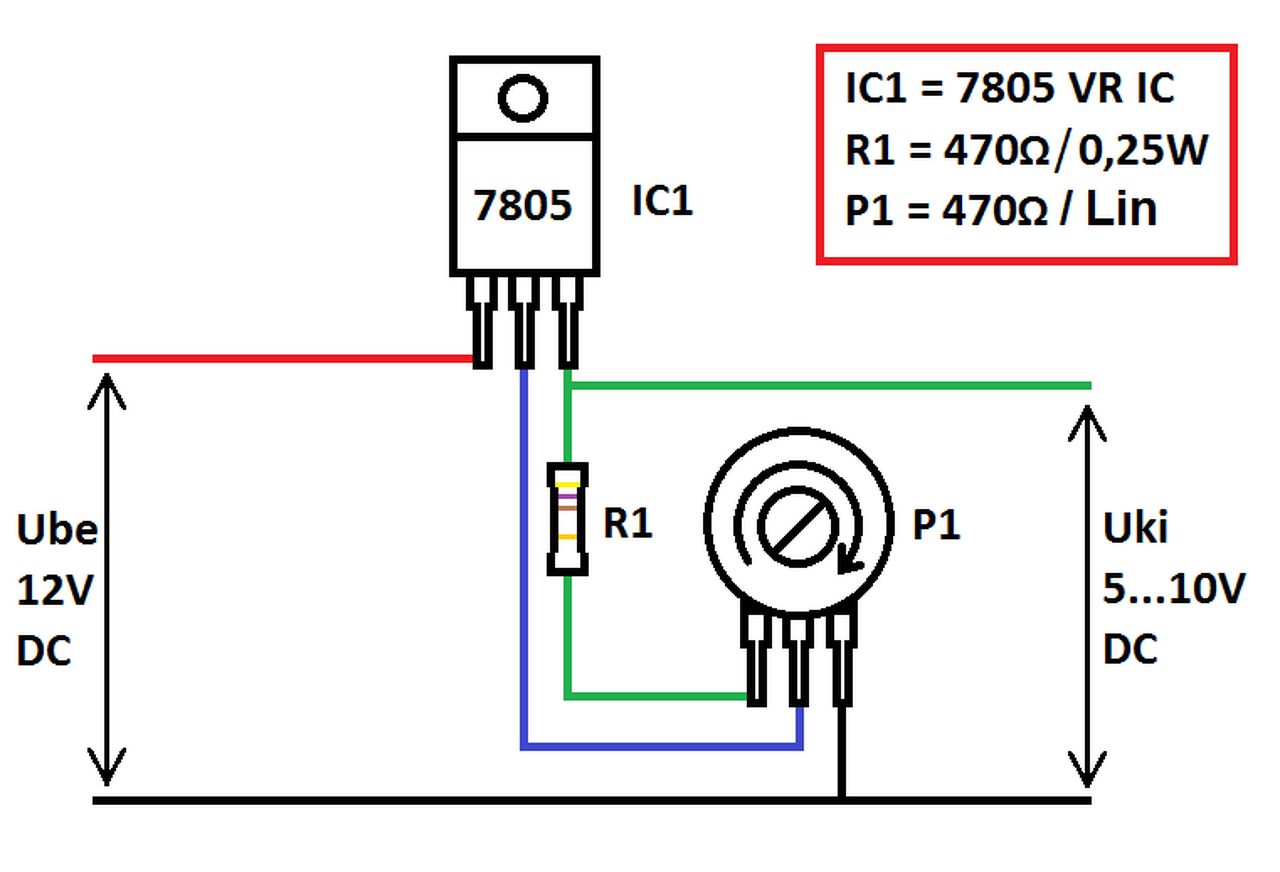

(#) viktorom hozzászólása Feb 25, 2015 /
Sziasztok! Feszültség szabályzót szeretnék csinálni,ehhez kérnék segítséget tőletek! egy 4-5 A-res re lenne szükségem! Transzformátorom van egy 230V-12/24V, 63VA, ez nem tudom ,hogy hány amperes?!
És van egy SONY Ps 2 adapterem ami 8V,-5,65A-res. Mindkettőt szeretném szabályozni,persze külön! Van egy habvágó szerkezetem ami KANTHAL szállal működik jelenleg 3V-ról és 2-4 A-vesz fel. Ehhez is jó lenne valamelyik táp a kettő közzül? Tehát kellene egy egyszerű kapcsolási rajz ,megadott értékekkel 4-5A-re LM338-AS IC-re,egy potméterre,és egy ellenállásra gondoltam, a többit nem nagyon tudom! találtam egy kapcsolást,de ez szerintem nem bírná ki a 4-5A-ert. belinkeltem
(#) kaqkk válasza viktorom hozzászólására (») Feb 25, 2015 /
Viktorom! Miért nem nézed meg a 7805 adatlapját ? csak be kell írnod a gugliba és máris látod hogy jó e neked .....
(#) viktorom válasza kaqkk hozzászólására (») Feb 25, 2015 /
Néztem,de szerintem nem jó,mert nekem 1-2Volt-tól kellene állítani . ez meg 5 Volt-tól tud csak felfelé! Azon kívül nem tudom hány amperes!
(#) Csupasz válasza viktorom hozzászólására (») Feb 25, 2015 /
Legegyszerűbb, ha beszerzel egy step down konvertert.
(#) gernerakos válasza viktorom hozzászólására (») Feb 25, 2015 /
Ez a kapcsolás szerintem rossz, mert a 7805 bemenete és a föld (-) közé kell legalább egy 0.1µF-es kondenzátor, szintúgy a kimenet és a föld közé is. Különben hülyére gerjedhet szegény stabilizátor. Ha módosítod a kapcsolást ahogy mondtam, akkor fog 1.5A-t bírni. Egyébként van Pl. 3.3V-os stabilizátor, de az 1.5A-ra van tervezve. Vagy inkább alatta. De az adatlapjukon ott a kapcsolás, hogy ezekből hogyan lehet nagyobb áramot kivenni. Először viszont mérd meg, mekkora áramra lenne szükséged pontosan.
(#) nedudgi válasza viktorom hozzászólására (») Feb 25, 2015 /
LM350, LM338 létezik 1,2V és 5A kivitelben is. Az adatlapban ott kapcsolás. Figyelj oda a megfelelő hűtésre is.
A hozzászólás módosítva: Feb 25, 2015
(#) viktorom válasza nedudgi hozzászólására (») Feb 25, 2015 /
Megnéztem köszi! Minden angolul van. De ha jól vettem ki akkor kell egy LM 338 IC, 1db 0,1 uf kondi előre,1db 1 uf kondi a kimenetre,1db 5k potméter,1db 120 ohm ellenállás! 1db Hűtőborda! ÉS ÚGY KÖSSEM MAJD BE MINT AMIT BELINKELTEM KÉPEN?
Az LM338 adatlapjának Fig.2 ábrája szerint kösd be. Az jó lesz.
oké,majd megpróbálom! És amit írtam a trafókról? azok jók lesznek ehhez?
a 63VA-traróm az hány amperes lehet?
63VA 12V esetén 5A. Ha 24V a trafó, akkor 2,5A.
