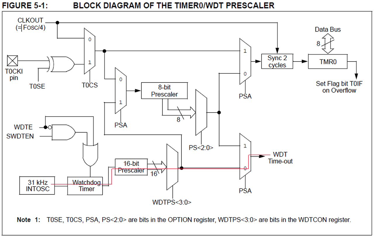

Egy 16F690 PIC-et szeretnék Watchdog Timerrel ébreszteni, de az adatlap szerinti beállított 1ms idő a valóságban 144ms! Olyan mintha a belső 31KHz-es oszcillátor nem működne helyesen! A teszt áramkör 8MHz-es kristály 22pf kondikkal a RA0-án egy LED ellenállással és egy 100nf-os zavarszűrő kondi 3.3V-al táplálva. Az Errata ír róla valamit, de nem igazán értem a csekély angol tudásommal. Esetleg valami ötlet, hogy mit rontok el?
  1. #include <pic.h>
  2. #include <htc.h>
  3.
  4. #define _XTAL_FREQ  8000000
  5. #define RF_LED      RA0
  6.
  7. __CONFIG(HS & WDTDIS & PWRTDIS & MCLREN & UNPROTECT & BOREN & IESOEN & FCMEN);
  8.
  9. void main()
  10. {
  11.     WDTCON = 0X00;      // 1:32 1ms
  12.     ANSEL  = 0;
  13.     ANSELH = 0;
  14.     RABPU  = 0;
  15.     WPUA   = 0x00;
  16.     WPUB   = 0x00; // no pull up
  17.     IOCA   = 0x00; // NO INTERRUPT ON CHANGE
  18.     TRISA  = 0b00000000;
  19.     TRISB  = 0b00000000;
  20.     TRISC  = 0b00000000;
  21.     RF_LED = 0;
  22.     SWDTEN = 1; // WDT ON
  23.
  24.  while(1)
  25.  {
  26.      RF_LED = ~RF_LED;
  27.      SLEEP();
  28.  }
  29. }

(#) zenetom válasza Taki33 hozzászólására (») Márc 1, 2015 /
Az adatlapban láthatod, hogy az "OPTION_REG"-ben kell beállítani hozzá az előosztót. A PSA bittel a WDT-hez rendeled, az alsó 3 bittel pedig az osztás mértékét állítod be.
Szerk.: a Timer0 blokkdiagrammján lehet látni a felépítését is.
A hozzászólás módosítva: Márc 1, 2015

(#) Taki33 válasza zenetom hozzászólására (») Márc 1, 2015 /
Igen néztem, de én úgy értelmeztem, hogy ha a PSA bit 0 akkor WDTCON regiszterrel állítom be az osztást és az engedélyezést. Kipróbáltam PSA bitet WDT-re állítottam a helyzet változatlan.
