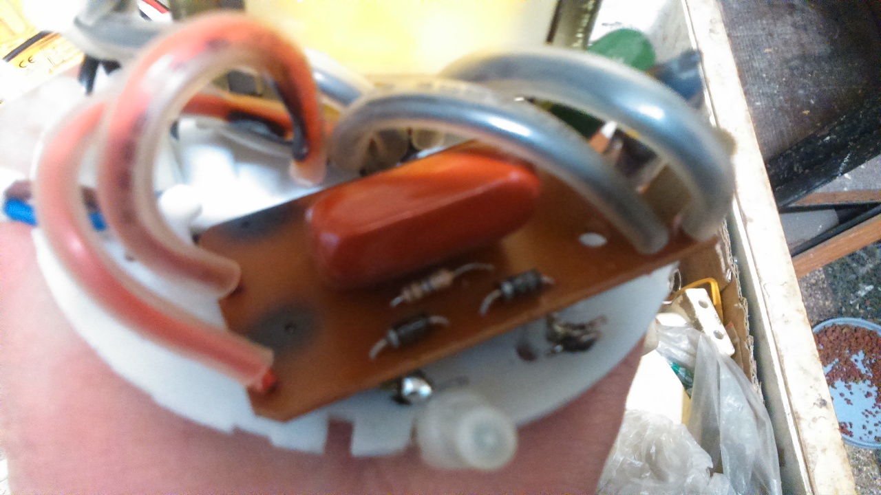

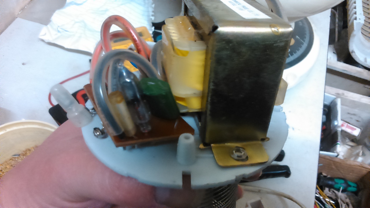

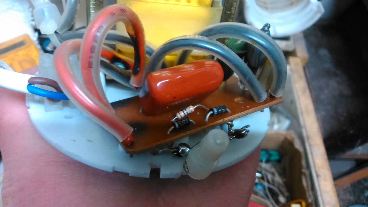

Így néz ki amiből kivettem, ott a helye ahol meg van barnulva. mi lehet a rossz? Tud nekem valaki segíteni?
(#) nedudgi válasza kisdever hozzászólására (») Feb 28, 2015 /
A rovarirtó egyébként működik? Nem lehet, hogy az egyik áldozat távozott füst formájában? Az ellenállás mérete, és feltételezett értéke jogossá tesz némi barnulást az alaplapon, az ellenállás környékén.
Nekem nagyon fura a barna,fehér,fekete kombó. Nincs még egy sáv azon az alkatrészen?
19 Ohm még az E192-ben sincs.

Ez van rajta nincs több szín! És ez füstölt lehet latni a vezetéken is ,szétszedve bedugtam és láttam _! füst! Lehet valamivel potolni? valami olcsó dologgal hogy müködik vagy nem?
„láttam _! füst!”
Ez magyarul mit jelent?
Ez egy filléres alkatrész. Az a dolga, hogy melegedjen. A vezeték szerintem attól pörkölődött meg, hogy hozzáért ehhez. A hiba valószínűleg máshol van, például a rácson összeérhet két szomszédos szál, vgy valami fémtárgy került közéjük.

Bocs! Amikor bedugtam a hálozatba füstölt ez az alkatrész! Semmi más baját nem látok a lámpája világit...
A lámpa világítása független a rácstól.

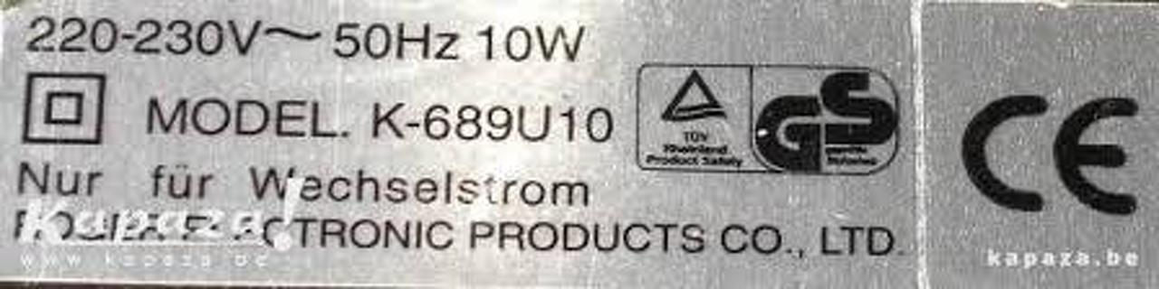

Ez a model! Hol tudok ilyen alkatrészt venni és kb mennyi?
Már leírták előttem, hogy a hiba nem ebben az alkatrészben van. Ne akarj ilyet venni, ha rossz lenne nem füstölne/melegedne.

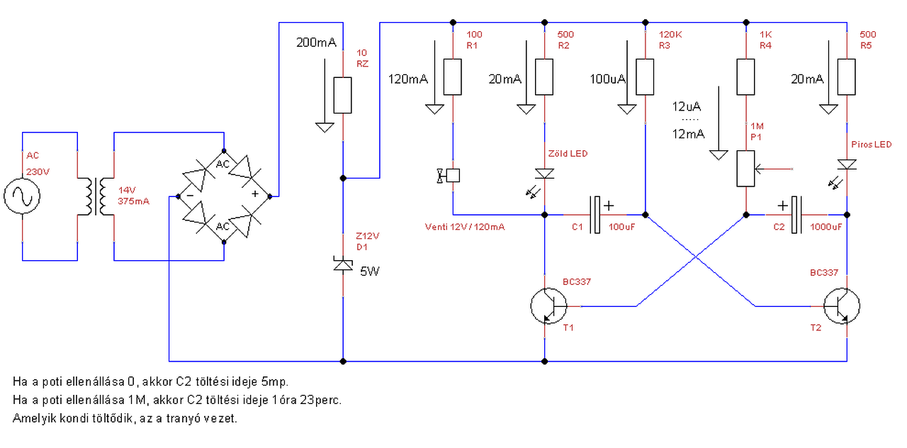

(#) Peet19 hozzászólása Márc 1, 2015 /
Egy egyszerű astabil-ból szeretnék csinálni egy automata ventilátor szabályzót aminek a bekapcsolási idejét az 1M Ohm -os potival lehetne szabályozni. A ventilátor üzemi ideje alkalmanként 10mp lenne. A kondik töltési idejét (R*C)*5 -el számoltam.
A mellékletben a rajzom gyakorlatban működne?
