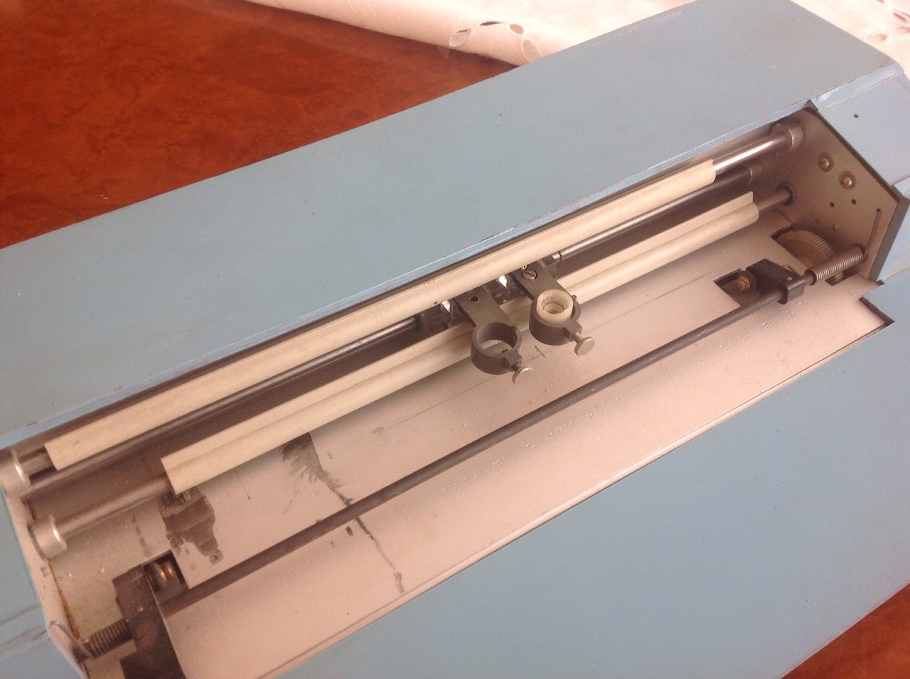

A gép müködik (kb 1 évig volt használva - azota egy dobozban tölti az életét), csak PC-re akkoriban nem tudtam megirni a meghajtot (hasonlo a bemenet mint a mai CNC marogépek, irány és lépés). Elvben ma egy MACH3-s simán meghajtaná HPGL nyelven. (2 léptetömotor meg 2 iron mozgato mágnes van benne és a4-s méretre irt. Eredetileg a gyár sima nyomtatot készült gyártani, de plotternek sikerült, igy hamar abbahagyták a gyártást.)
Közben már nem gyártok annyi NYAKot és vannak más lehetöségeim az otthoni gyártás helyett. Igy eléggé felesleges lett, kidobni meg sajnálom.

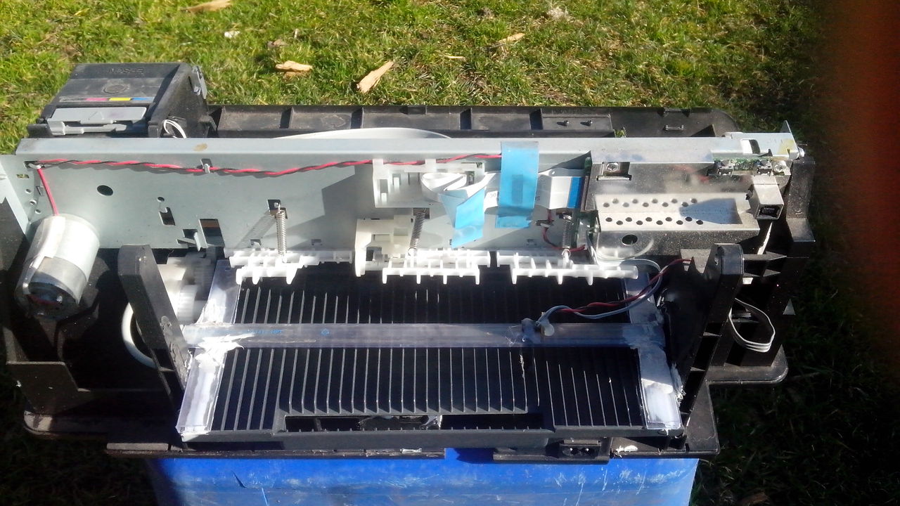

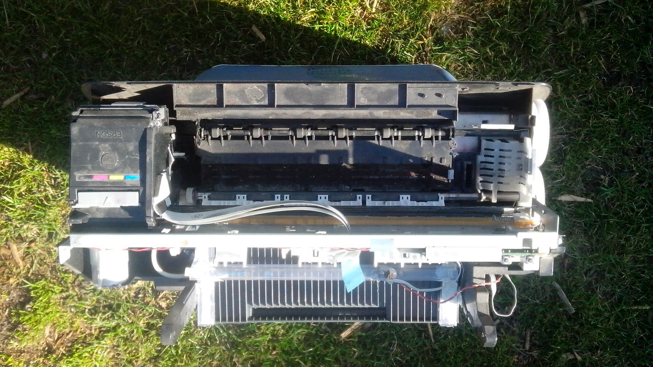

Epson S21. Az egész hátulja le lett vágva, újrakészítve, hogy síkágyas legyen. Festéket nem tudom.
Attól több munkám van benne hogy rizikózzak. Nem kazetta van, hanem parton amit ki lehet dobni, de a fejet nem.

![]() Van 3 nyomtatóm, sajnos amelyik épp tartalmaz patront, azt fűrészeltem szét átalakításra, hogy panelt is tudjon "tologatni". Utána jutott eszembe az ötlet... A többi jelenleg nem rendelkezik festékkazettával, a pénztárcám pedig a festékkazetta árával... ![]() De nem adom fel, eljutok a tesztig; hamarosan |
