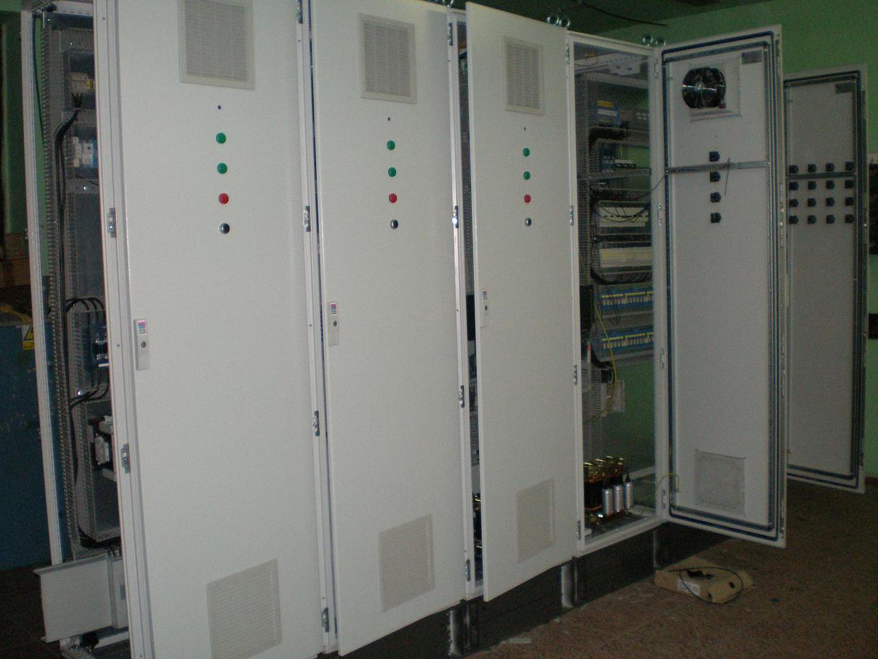

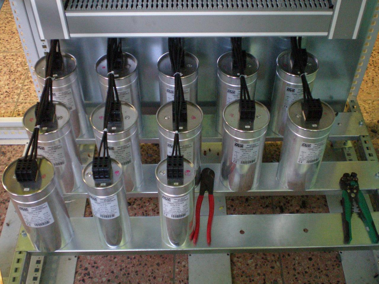

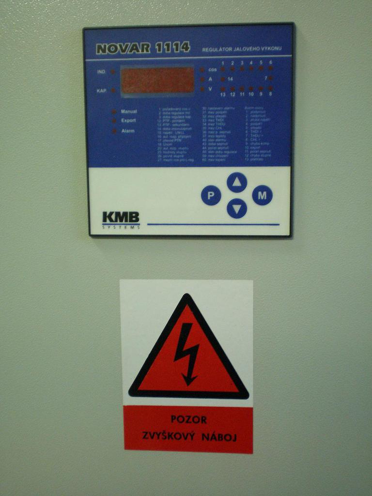

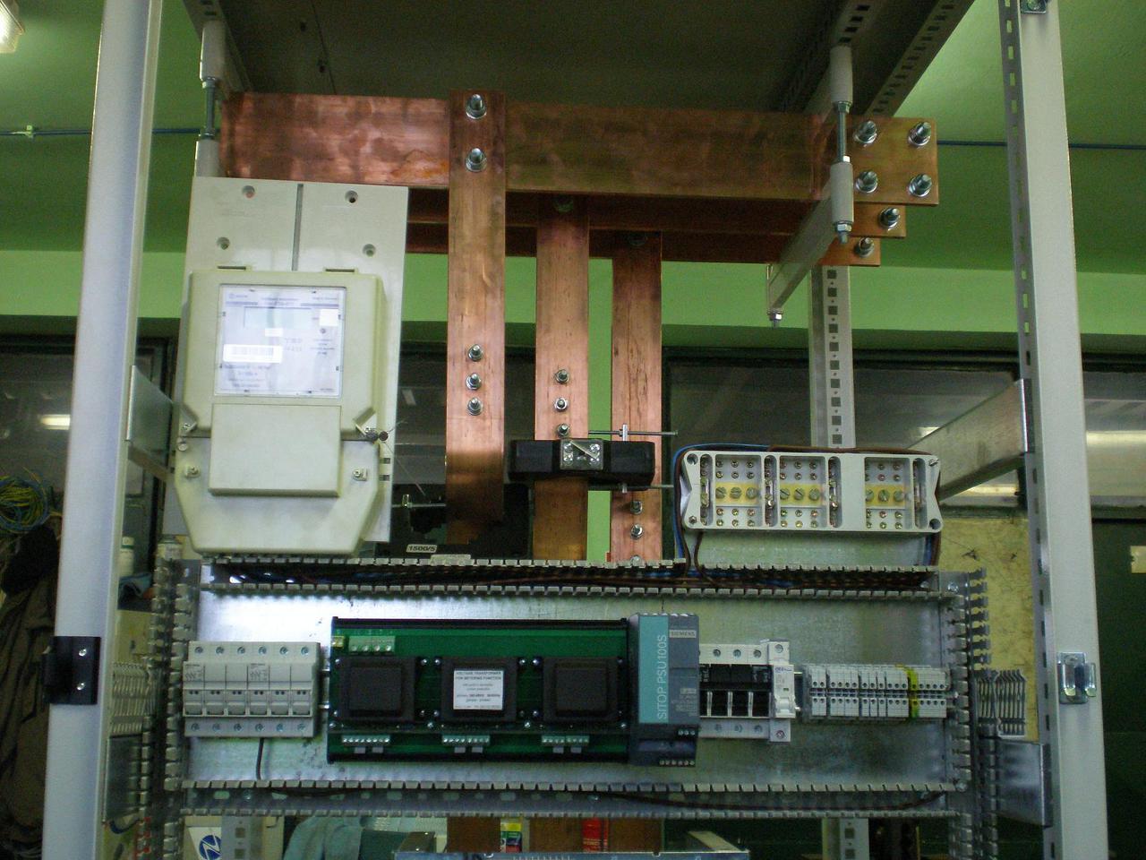

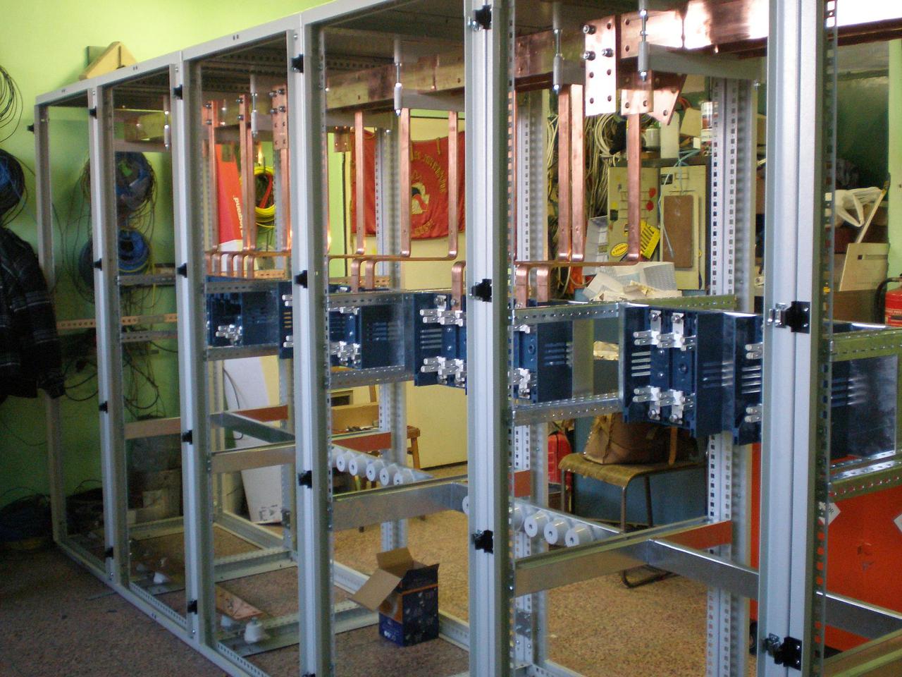

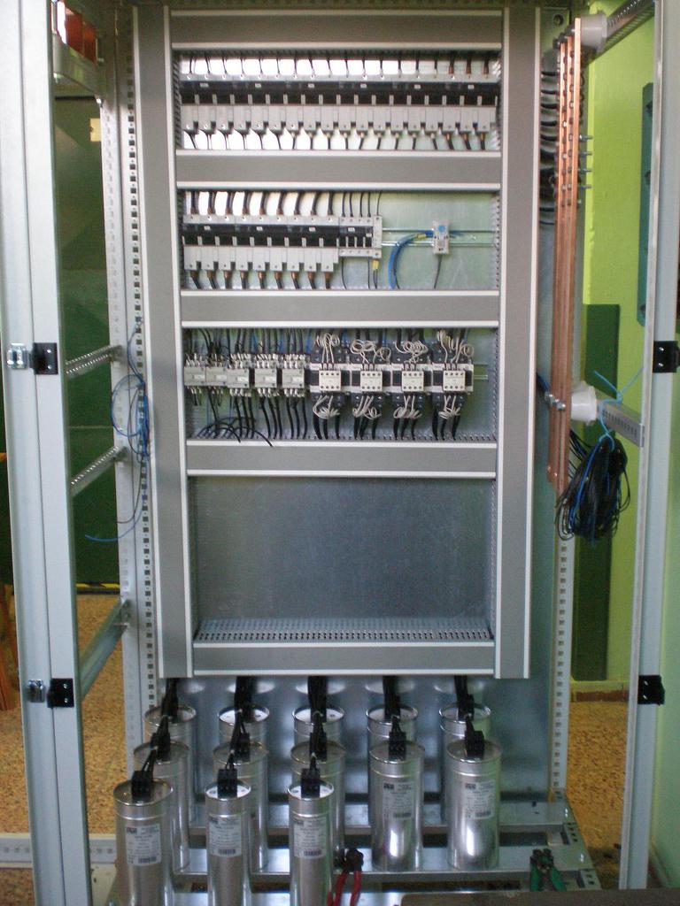

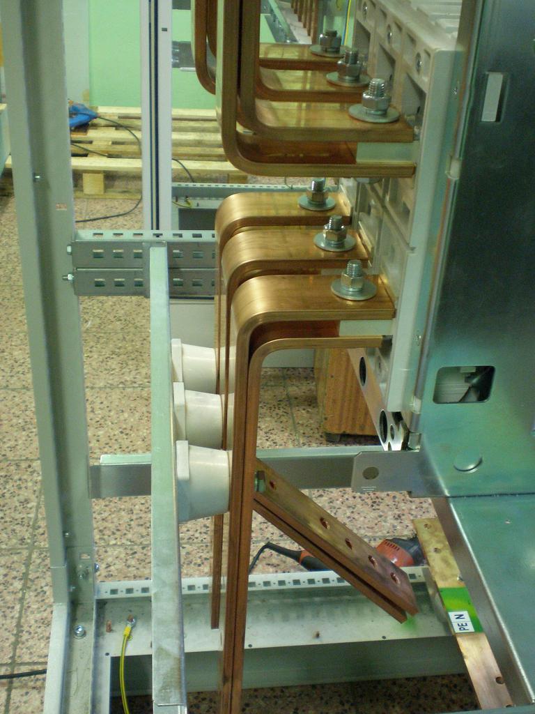

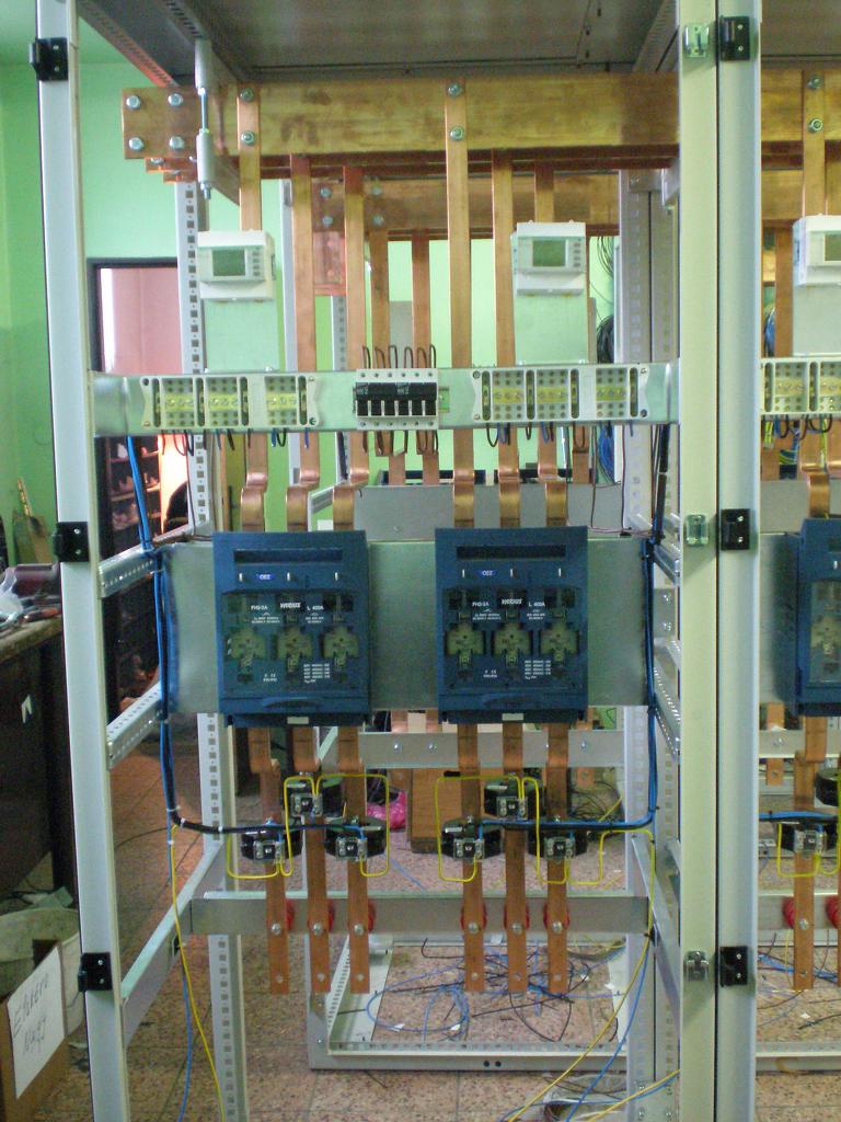

Erősáramú érdekesség. Egy teljes gyár fogyasztásmérője és meddő teljesítmény kompenzációja összeszerelés alatt. A hét elején volt lehetőségem ennek a szépség születésénél segítkezni. Eddig még nem láttam élőben kompenzációs rendszert, most volt lehetőségem megismerkedni vele, mert a kompenzációs szekrényt én kötöttem. Meg segítettem apámnak a sínezésnél is. A szekrénymonstrum 1200A-es betáplálással rendelkezik. Az első mezőben lesz a főmérés, ez az amiről a szolgáltató le tudja olvasni a gyár fogyasztását, a többi mezőben a különböző al ágak fogyasztását mérik, de ez már nem a szolgáltatóhoz tartozik, illetve itt vannak a főbiztosítások is. A mezők tetején végigfutó rézsín 100*10mm-es. Mire a három rézsínt behelyeztük a szemünk majd kijött. Sokat tanultam ebből a munkából is. Sajnos az első mezőhöz nem érkeztek meg az alkatrészek, de biztos be fogok menni azt is megnézni élőben ha elkészül.

(#) sonajkniz válasza elektroncso hozzászólására (») Nov 29, 2015 /
Lenne egy kérdésem. A fázisjavító kondik mitől három vezetékesek? Esetleg egy tokon belül két kondi van?
Kicsit kikerültem már ebből a témából. Úgy egy 10 éve. Amúgy csinos szekrények.
(#) elektroncso válasza sonajkniz hozzászólására (») Nov 29, 2015 /
3 fázisra vannak kötve. A tokon belül deltába kötve 3 kondenzátor van plusz a hozzá tartozó kisütő ellenállások.
Az "én időmben" még nem voltak ilyen kondik. Vagy ha mégis, nem volt hozzá szerencsém.

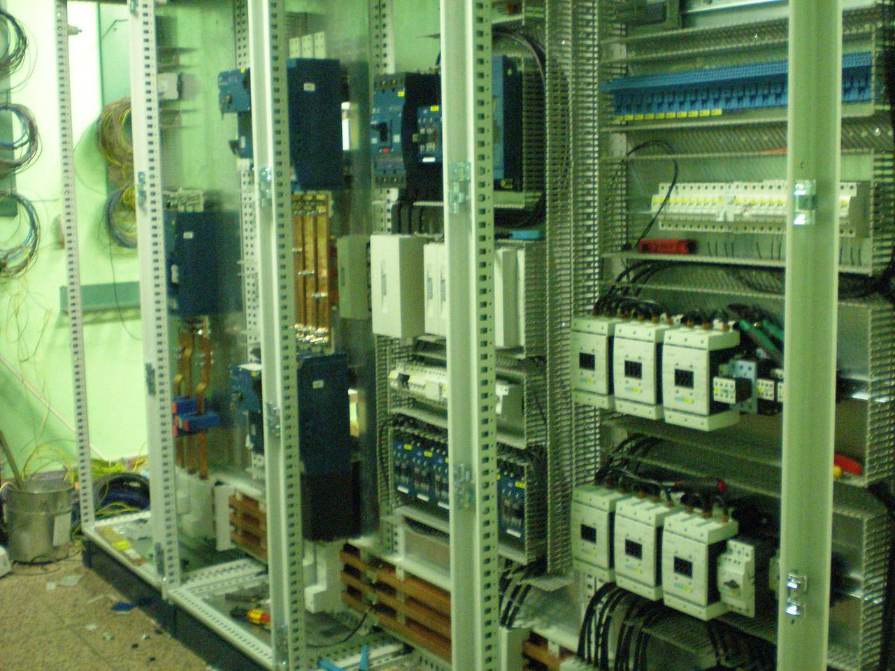

Láttam itt a cégen már pár szépséget, ezeknek a bekötésénél már segítkeztem is. Ellógtam suliból és mentem ezeket kötözni. Itt többet tanultam mint bent.
A mellékletben régebbi munkák vannak.
(#) lukacsp válasza elektroncso hozzászólására (») Nov 29, 2015 /
Szép munka!
Majd lehet kikötni őket amikor aktív felharmonikus szűrőt építenek be. Ahol én dolgozom most éppen ebben a stádiumban vagyunk.
(#) elektroncso válasza lukacsp hozzászólására (») Nov 29, 2015 / 1
Főleg olyankor szépek amikor már be vannak fejezve. A "zslabtetők*" a helyükre kerültek, felkerült a címkézés stb.
Viszont az is igaz, hogy amikor ezek a szekrények készültek egyik este apám felébredt az első álmából kijött a konyhába, mink még akkor vacsoráztunk, kinyitotta hűtőajtót és elkezdte benne keresni a kék reléket. Azokon az estéken még én is kék relékkel álmodtam.
*zslab=műanyag fésűs vezetékcsatorna

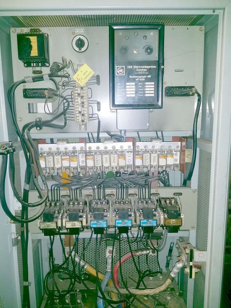

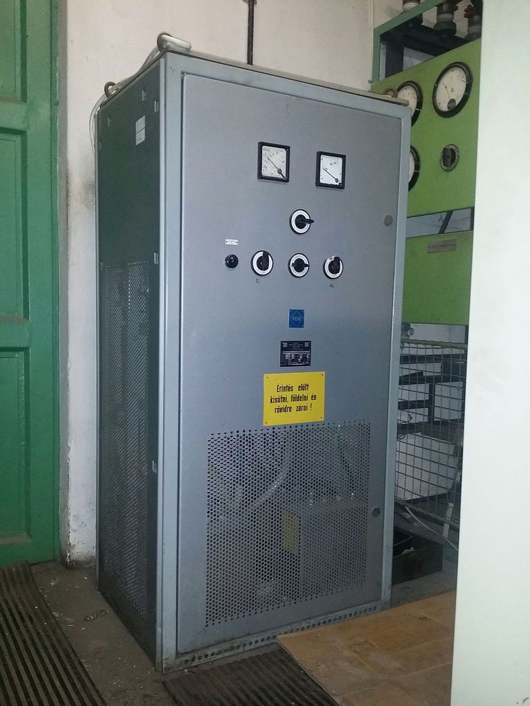

Szép modern berendezések. Én is (villamos is) energia elosztásban dolgozok. Egy trafóház felügyelete is hozzám tsrtozik. Érdekességek? Hm... Hát ha másnem az, hogy kvázi egy üzemelő "múzeum"! én a 36-ikat taposom, de a legfiatalabb berendezés is egy min. fele ilyen idős meddő kompenzációs szekrény, Elarol Q82 autómatikával, a többi csak idősebb (tőllem ). Majd holnap lövök pár képet! Idősebb szakik még talán láttak ilyet!
Említett autómatikában jártas szakik pü megkeresését várom! Ha már így témánál vagyunk..
(#) elektroncso válasza V1rusH hozzászólására (») Nov 29, 2015 /
„Idősebb szakik még talán láttak ilyet!”
Én meg szeretnék látni olyat. Nagyon érdekelnek a régi berendezések.
Amúgy amit először mutattam az egy hűtőgép gyár főelosztó és kompenzációs rendszere. A többi mind különböző szennyvíztisztító állomások vezérlőszekrényei.

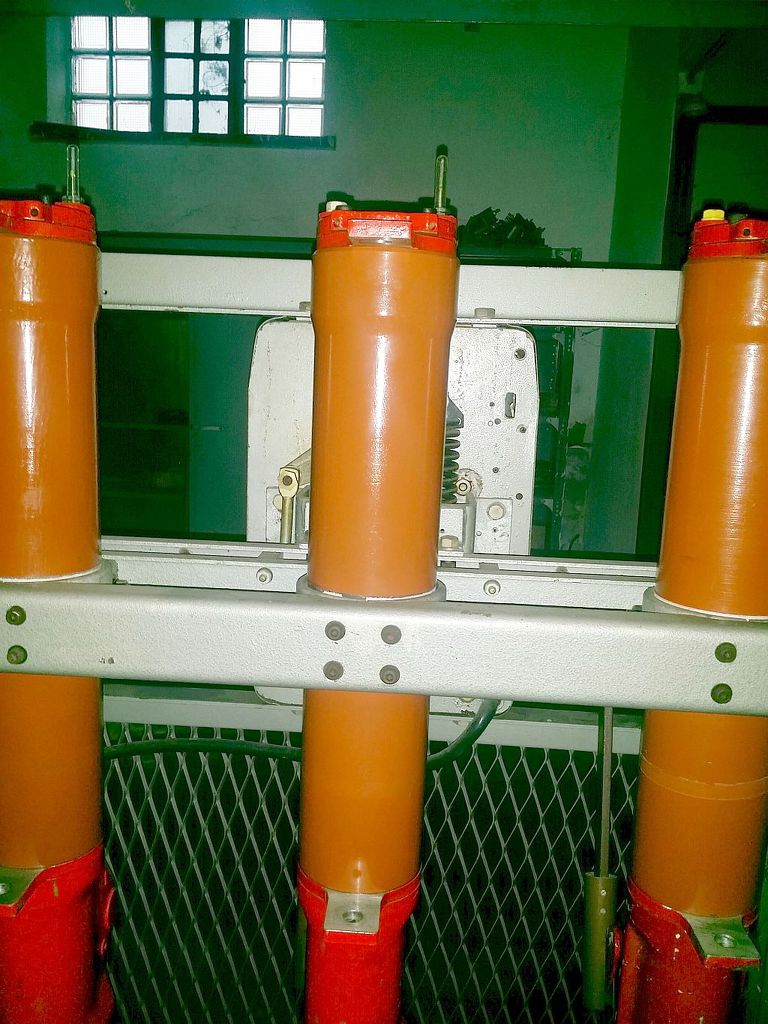

(#) V1rusH válasza V1rusH hozzászólására (») Nov 30, 2015 /
Akkor az ígért képek!
Nem sok ilyen lehet már az országban! Ez némelyeknek olyan számba mehet most, mintha Én be juthatnék egy mai technikai fejlettségnek megfelelő vezénylőbe, vagy elosztó térbe!

(#) elektroncso válasza V1rusH hozzászólására (») Dec 1, 2015 /
Jól néznek ki azok a nagy kör alakú analóg műszerek.
Egy kérdés. Azok a vákuum hengerek mire szolgálnak?
U.i.:Van olyan érzésem, hogy az ívkioltáshoz van közük.
A hozzászólás módosítva: Dec 1, 2015
(#) V1rusH válasza elektroncso hozzászólására (») Dec 1, 2015 /
Így van, ívoltásra szolgál. Terhelés kapcsoló. Ha lesz időm du. készítek egy videót egy ki/be kapcsolásról. Érdekes jelenség! De inkább hangban, mint látványban. Meglehetős nagy csattanással vált a henger. Egy dugattyú mozog rugó ellenében. És nem kis rugó lehet benne!
Egyébként nem jól írtam, nem vákumos, olajos.
(#) kérdező válasza V1rusH hozzászólására (») Dec 1, 2015 /
Szép, kifejezetten esztétikus berendezés. Kb mikor készülhetett?
(én olyan 40-es évekre tippelek)
Azért biztosan van még jó néhány ilyen korú kapcsolóberendezés az országban. Látszik, hogy itt-ott van benne egy-két újabb alkatrész is, és nagyon jó állapotú az egész. Még jó sok üzemórát szánnak neki, remélhetőleg.
(#) V1rusH válasza kérdező hozzászólására (») Dec 1, 2015 / 1
A 40 év igen helytálló, az a minimum! Ez egy egykor igen nagy üzem volt. Az országban nem sok ilyen volt akkoriban. Egy egész város épült erre a gyárra. Vagyis köré inkább. Megnevezni nem akarom, nehogy baj legyen. Mára sajnos már csak árnyéka önmagának;rettentően feltagolódott, és már csak itt ott más cég által megvásárolt vagy sorsára hagyott létesítményei örzik, mint egy eleven roppant nagy relikvia, az egyjori híres gyár nyomait. Ez a létesítmény még azon szerencsések közé tartozik, ami fenn maradhatott! Kotát tekintve a létesítmény a 60 évet is magáénak tudhatja, mert a 70 években már bőven üzemelt, mi több, fénykorát élte. Aztán a rendszerváltás ezt is megölte, majd ketté vált, majd eladták, és a 90 években megszünt, mint egységes gyár.
Sok minden át lett alakítva, több helyütt a régi és új rendszer egybe olvadt. A még üzemelő rendszerekkel nincs több baj, mint egy korszerűvel. De talán sojban szerepet játszik, hogy olyan szakik felügyelnek rá, kik lelkíseretesen kiállnak üzembiztonságáért a rendszernek. Nem csak elektromos üzem területen, hanem hő energia téren is.
Én kb 1,5 éve vagyok része ennek az eleven műszaki történelemnek, és a szakmának sem sokkal régebb óta. Mi több erős áramú villanyszerelö vagyok, és ez inkább trafó állomás jezelői, elektrikusi tevékenység. Egyszerre kihívás és érdekesség beleszokni!
Sok cella már üres, de ami van, üzembiztosan teszi a dolgát! Főleg mert már ha valami máshogy zúg, már fürkészek!
