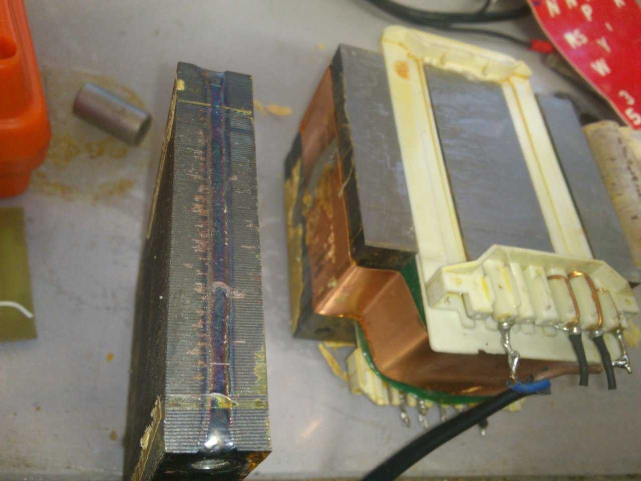

(#) BiG_Lui-Gee hozzászólása Márc 6, 2015 /
Egyik ismerősöm sikeresen elejtett a trafómat, és ezután elkezdett nagyon zúgni. Terhelés nélküli áram felvétele is megnőtt, picit melegedett is. Levettem a burkolatot és a kezembe maradt a lényeg Jó volna megmenteni, mit lehet kezdeni ezzel ?
(#) ferci válasza BiG_Lui-Gee hozzászólására (») Márc 6, 2015 / 1
Ha nem volt ott légrésként semmi sem, tisztítsd meg szép simára és szorítsd össze tutira, aztán ragaszd körbe!
(#) BiG_Lui-Gee válasza ferci hozzászólására (») Márc 6, 2015 /
Tisztítást nem mertem még, gondolom nem szabad megcsiszolni, nem tudom, hogy lak vagy valami ragasztó, megpróbálom oldani valamivel. Szorítást próbáltam a saját lemezét, az nem szorítja túlzottan, mivel lehet még szorítani? Valami szalag kéne gondolom mint pl Hipersil ?
Azt neked kell látni, mi volt ott... innen nem látszik, de hálózati trafó vagy mi? Elég furcsa lenne, de elképzelhető.Miért nem tudsz vmi konkrétumot írni róla?
Szerintem vas a vason volt, tehát nyugodtan lepucolhatod lakk és ragasztó mentesre, aztán tegyél körbe kis keménypapírt és fémszalaggal húzasd össze.
Igen hálózati: Sharp 7700 hifi végerősítő gyári japán trafója, 2x50v~ 1x17v~ és a primer 240V~ ,5.1kg 650w méretei 8,5x10,5x8,75mm. Húzás lesz !

(#) Alkotó válasza BiG_Lui-Gee hozzászólására (») Márc 6, 2015 1 / 1
Szinte kizárt, hogy ezt eredeti formájában vissza tudd állítani. A képek alapján csak az a baj, hogy az "I" lemezek össze vannak hegesztve. Azt vélelmezem, mivel magas szilícium tartalmú anyag illene ide, hogy könnyedén lemezeire tudod törni őket, mert az ilyen anyag hegesztése nagyon rideg.
Tehát ha sikerül az "I" magokat széttörni, akkor az "E" lemezeket is kopogtasd ki a csévéből, és azt is szedd lemezeire. Ezután minden második sort átfordítva lemezeld be, utána pedig rakd be az "I" lemezeket is.
Valószínűleg kimarad majd pár lemez, illetve az "I" magok hegesztett élét is lehet le kell sorjázni az eltörés után, és a berakás előtt.
Így tudod a leginkább légrésmentes lemezelést létrehozni.
Egy másik -nagyon kétséges kimenetelű- megoldás is szóba jöhet, de ha nem sikerül akkor nincs második próbálkozás.
A lemezeket simán visszateszed, mondjuk satuban odaszorítod őket az "E" magok sík felületéhez, és a találkozási külső élen, ezt is végig hegeszted mindkét oldalon. Több kockázat is van ezzel. Megolvadhat a cséve, ami kicsit se lenne jó. De ha ezt sikerül is elkerülni, akkor még mindig ott marad a kérdés, miként fognak alakulni a vasmag alaptulajdonságai. (Megjegyzem, láttam már ilyen megoldású gyári trafót, és működött. Pl a mikróban.)

(#) Sebi válasza Alkotó hozzászólására (») Márc 6, 2015 1 / 1
Sajnos én sok ilyet láttam... Egyszerűbb gyártani és a kiváló minőségű vasat még a hegesztéssel sem sikerül vészesen elrontani. Persze a nyugalmi (üresjárási) árama baromi rossz, magas. Mindazonáltal összerakva, megszorítva nem lesz rosszabb, mint volt.
(#) BiG_Lui-Gee válasza Alkotó hozzászólására (») Márc 6, 2015 /
500w simán kivettem belőle, több órán keresztül mikor mértem/teszteltem az erősítőket, alig melegedett. Üresjárati árama, (most nem számolok vissza) 32watt volt, leejtése után 71watt lett.

(#) Ge Lee válasza BiG_Lui-Gee hozzászólására (») Márc 7, 2015 1 / 1
Természetes hogy megnőtt az üresjárati árama, hiszen megnőtt a légrés a magban a leejtés miatt. Olyan ragasztót kellene találnod amivel eredetileg volt összeragasztva és akkor ugyanolyan lesz mint volt. Olyan feltételeknek kellene egyszerre teljesülnie, hogy: bírja a hőt, és a lehető legerősebben ragasszon amellett, hogy a legkisebb helyet foglalja, azaz minél kevesebb légrés maradjon a magban.
Valami kétkomponensű epoxit kellene kipróbálni nagyon vékonyan rákenni, és satuban 2 fadarab közé fogva alaposan összehúzni amíg meg nem szárad.
Szét semmiképpen ne szedd a lemezeket mert azzal csak nőni fog a légrés, bárhogy rakod is össze, az eredmény pedig 100mA feletti nyugalmi áram lesz, és nagy eséllyel még búgni is fog.
(#) Ge Lee válasza Sebi hozzászólására (») Márc 7, 2015 /
Ezt nem jól tudod. Nem csak azért csinálják így mert egyszerűbb gyártani, hanem mert így lehet a legkisebb légrést előállítani, ezáltal nagyobb gerjesztést megengedni és így spórolni. Általában ugyanúgy finoman párba vannak síkköszörülve mint az U magok (amit hiperszilnek csúfolnak). Ettől csak rosszabb tulajdonságai lesznek ha az EI-t csak váltakozva simán összerakják.
