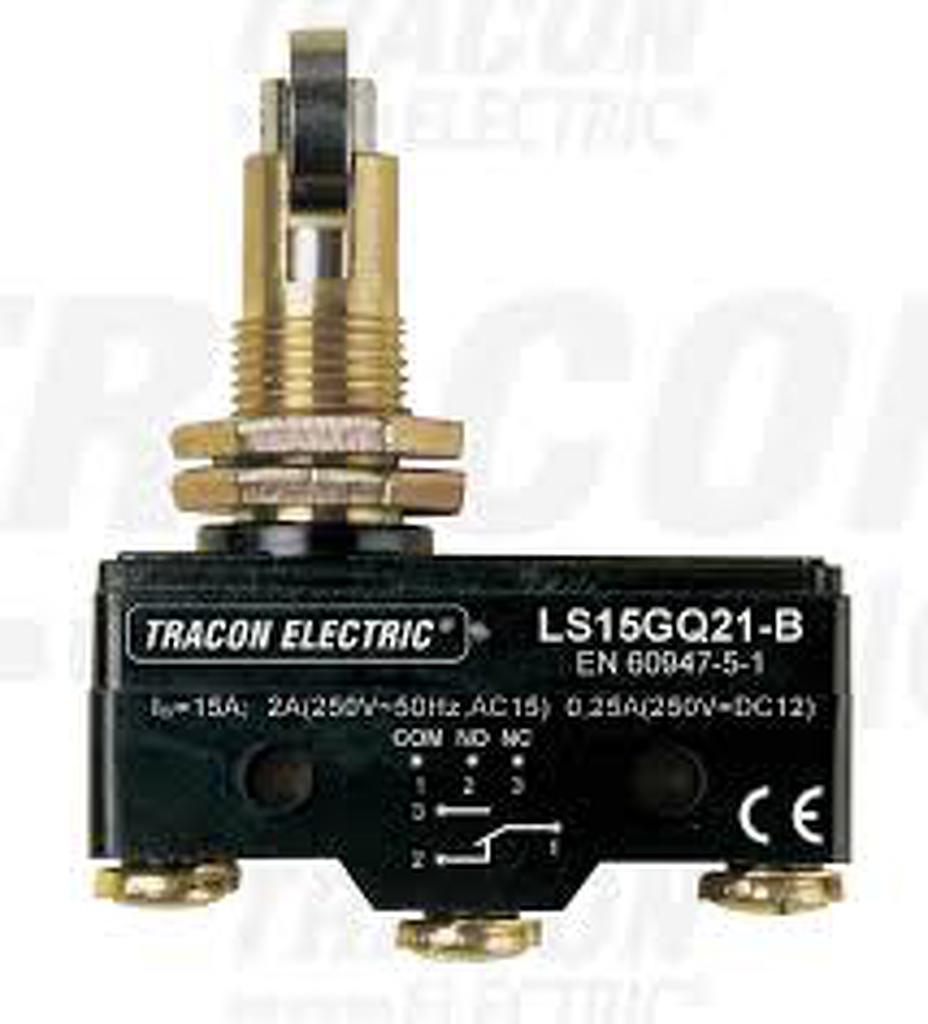

(#) zsolty112 hozzászólása Márc 8, 2015 /
Udv, Lenne egy 12 v motorom, ami hajt egy A es B pont kozt mozgo szerkezetet, azt szeretnem elerni hogy amikor eler a vegere akor aljon meg, ahogy utkozik a kapcsoloval, vettem is egy kapcsolot de az pont forditva mukodik azthiszem.
Ez az a kapcsolo, be lehet kotni ere a celra???????
A hozzászólás módosítva: Márc 8, 2015

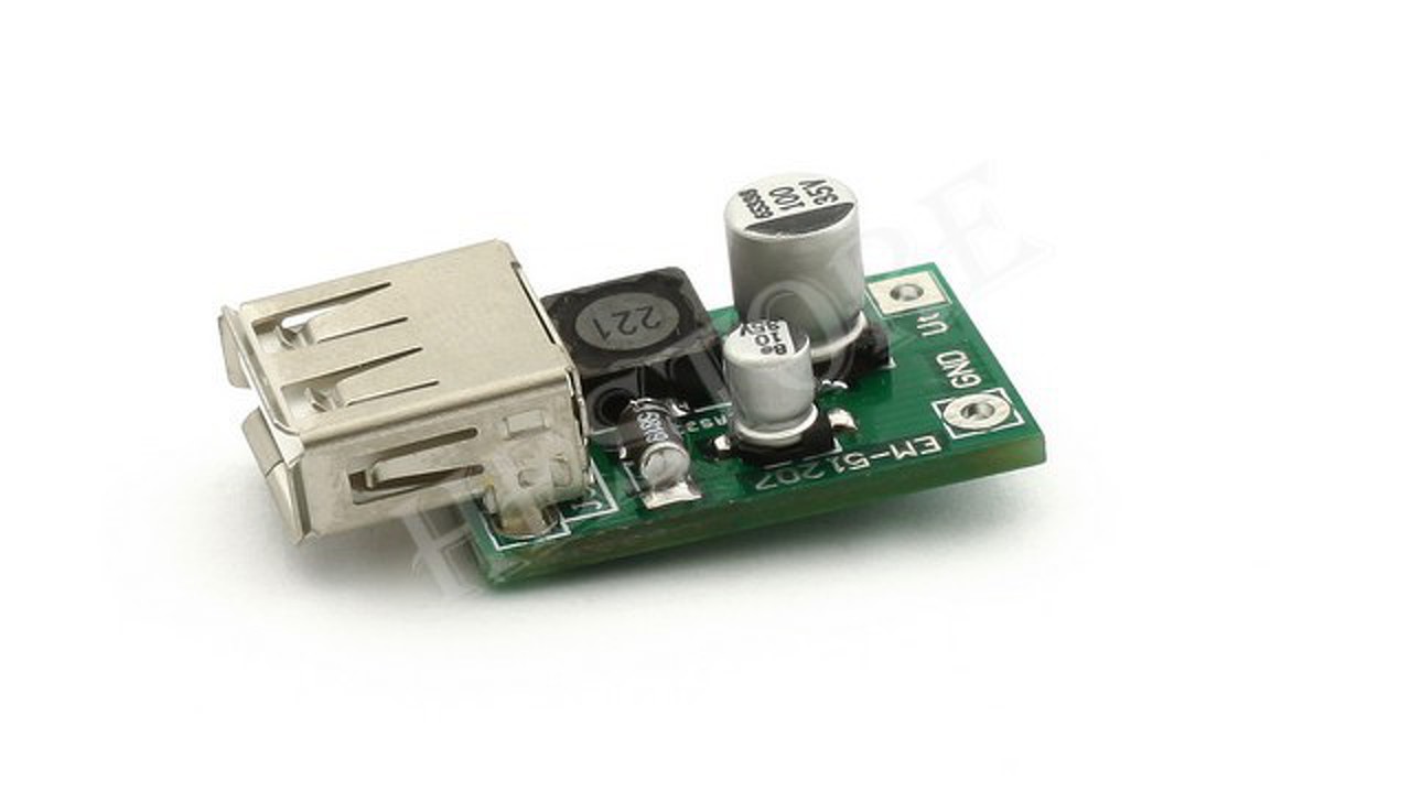

(#) rozsdas111 hozzászólása Márc 8, 2015 /
Sziasztok! Szeretném az autómba beszerelni az EM-61207 (HEKIT-1207)
[SZERELT] Tápegység (5V/150mA) -et. Hogyan kell helyesen bekötni ?

(#) Csupasz válasza zsolty112 hozzászólására (») Márc 8, 2015 /
Szia Az 1-es láb a közös, a kettes a nyitóérintkező ( ez kell neked ), a hármas a záró.
(#) rozsdas111 válasza Csupasz hozzászólására (») Márc 8, 2015 /
Köszi, de ez konyhanyelven hogy is hangzik?
(#) qvasz2 válasza rozsdas111 hozzászólására (») Márc 8, 2015 / 1
Sajnos csupasz kolléga még csak nem is neked válaszolt
Amit te szeretnél: van a két bemeneted, az UT és a GND. Ezeket kell bekötnöd a kocsi táprendszerébe. Legegyszerűbb, ha a szivargyújtó csatit használod. Az UT legyen a + 12V, a GND pedig a test!
De ha nem érted, vagy nem vagy biztos magadban, negyed ennyi pénzért ezt vedd meg:
Ezt nem is kell kötözgetni, csak bedugni a lukba

(#) zsolty112 hozzászólása Márc 9, 2015 /
UDv. ezt a vegallaskapcsolot be lehet ugy kotni hogy utkozeskor megszakitsa az aramot?? egy 12v motor hajt egy munkaasztalt A es B pont kozt, oda vissza mozgas, nekem a lemnyeg az hogy ha eler A ba akkor megaljon, es egy iranyvaltoval tudjam inditani vissza B be. Megoldhato ezzel??
A hozzászólás módosítva: Márc 9, 2015
(#) pont válasza zsolty112 hozzászólására (») Márc 9, 2015 /
Már válaszoltak neked! Igen megoldható, bár a felirat és a rajz ellentmond egymásnak, de mérd ki valamelyik állásban úgy működik ahogy neked kell. Com=közös/bejövő áram NO=normál állapotban nyitott kimenet, NC normál állapotban zárt kimenet hivatalosan, a rajz pont fordítva jelöli....
(#) zsolty112 válasza pont hozzászólására (») Márc 9, 2015 /
oke, es koszonom szepen az eddigi infokat
de ezt en hogy is kell bekossem?? van a plusz meg a minusz szal ami megy a motorra, azokbol valamelyiket kell rakossem a kapcsolo 1 es csatlakozojara es utana valamelyik a kimeno ami visszamegy a motorra>????? igy probaltam de csak az 1 es 2 re kotve ment ugy hogy nyomtam a kapcsolot, maskep kell??
(#) attika válasza zsolty112 hozzászólására (») Márc 9, 2015 /
Sorba kötöd a kapcsolót a motorral.
(#) zsolty112 válasza attika hozzászólására (») Márc 9, 2015 /
Megoldodott, az ujon vasarolt kapcsolo hibas volt, egy masikkal megy ugy ahogy irtatok, KOSZI
