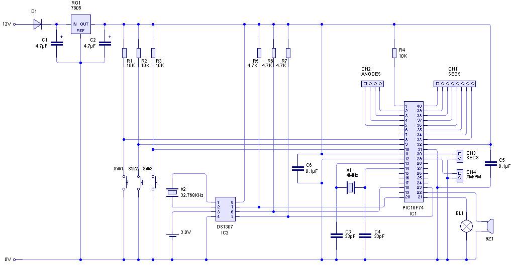

(#) fookos válasza gyengus hozzászólására (») Feb 2, 2008 /
Szerintem pont akkorával mint az I2C lábakat.
De itt egy projekt amiben az 1HZ-es kimenetet interruptra használják: Alarm Clock
Ebben találsz példát a kérdésedre. Beraktam JPG-ben is a kapcs. rajzot (arra az esetre, ha megszünne a belinkelt oldal).
(#) gyengus válasza fookos hozzászólására (») Feb 2, 2008 /
Köszi, majd kipróbálom.
Első körben csak próbálgatom LEDdel, hangszóróval (sztem a ~32kHznek van hangja), a végleges verzióban valszeg a :-ok fognak 1Hzvel villogni a segítségével.
