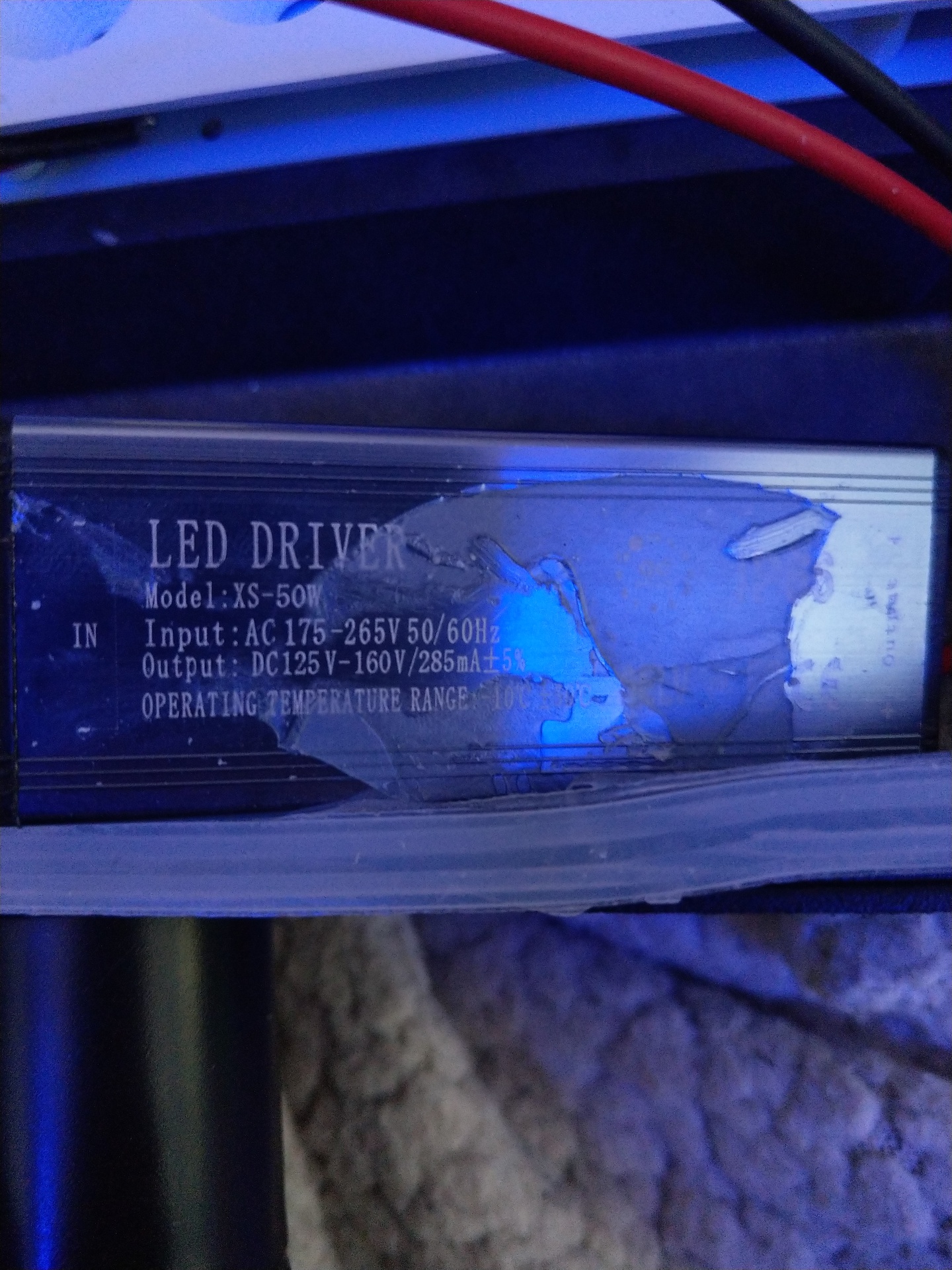

Kb. 4hónapja vásároltam egy mozgásérzékelős "Prémium!" minőségű reflektort ami eddig bírta.. Szét szedtem rámértem műszerrel és a mozgásérzékelő felől jön a kapcsolt feszültség a trafó kimenetén is mértem 300(DC) voltot úgyhogy ezek szerint a szenzor és a trafó is jó, még annyi , hogy a trafó kimenetét úgy mértem, hogy le forrasztottam a ledpanelról , amíg ezt nem tettem meg addig olyat csinált hogy amikor áram alá helyeztem akkor egy pillanatra megvillantak a ledek! Létezik , hogy valamelyik led zárlatos lett és gondolom a trafó áramköre elvan látva védelemmel és lekapcsol és azért csak megvillannak a ledek? Előre is köszi a válaszokat!

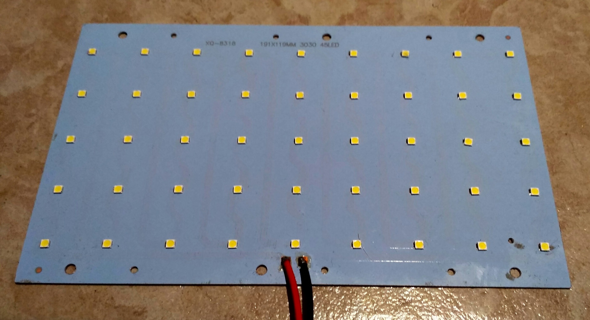

Neten rendeltem és sajnos már nincs meg a gari Most jobban szemügyre vettem a ledpanelt és észre vettem , hogy az egyik leden látszódik egy fekete pont, szerintem az éghetett ki és az miatt nem működik a többi sem.Talán ha azt kicserélném akkor megjavulna, az elöző reflektor ledpanelje még megvan de kitudja hogy abba ugyan ilyen ledek e vannak?
(#) uniman válasza HKrisz hozzászólására (») Márc 7, 2021 /
Valami nem stimmel! Max.DC 160V-os táp kimenetén nem szabadna DC 300V-nak lennie!
Ha 45 LED-es panel ("191x119MM") azonosítóit lefotózod, valószínűleg tudok segíteni...

Nekem is fura volt hogy 300v-ot mért de az is lehet hogy én bénáztam el a mérést Holnap újra megmérem. Lefotóztam a panelszámot, Köszi a segítséget

Saját tapasztalatom hasonló lámpával: Nincs benne semmiféle védelem. Az áramgenerátoros táp terhelés nélkül indítva addig emeli a feszültséget, hiszen nem folyik áram, míg meg nem öli saját magát. Utána ott van kimenetén az egyenírányított 230 volt. Ekkor csatlakoztatva a LEDeket, azok egy fényes villanás kíséretében meghalnak.

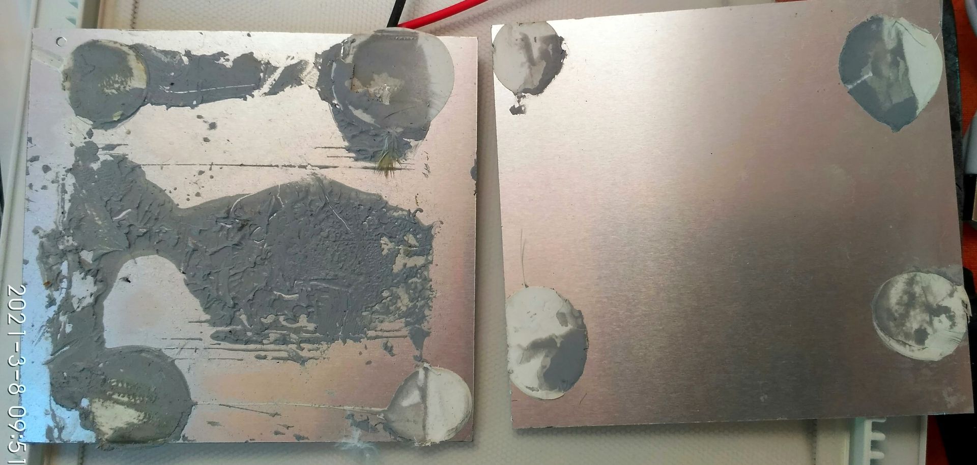

Mutatom két LED reflektorból származó LED panel hátlapját.
Hővezető paszta és négy pötty a rögzítő siloplastból. Ennek jelenlétét senki sem "meózza"...
Elvétve akad köztük teljes felületen bekent is..de az ritkább, mint a fehér pekingi.

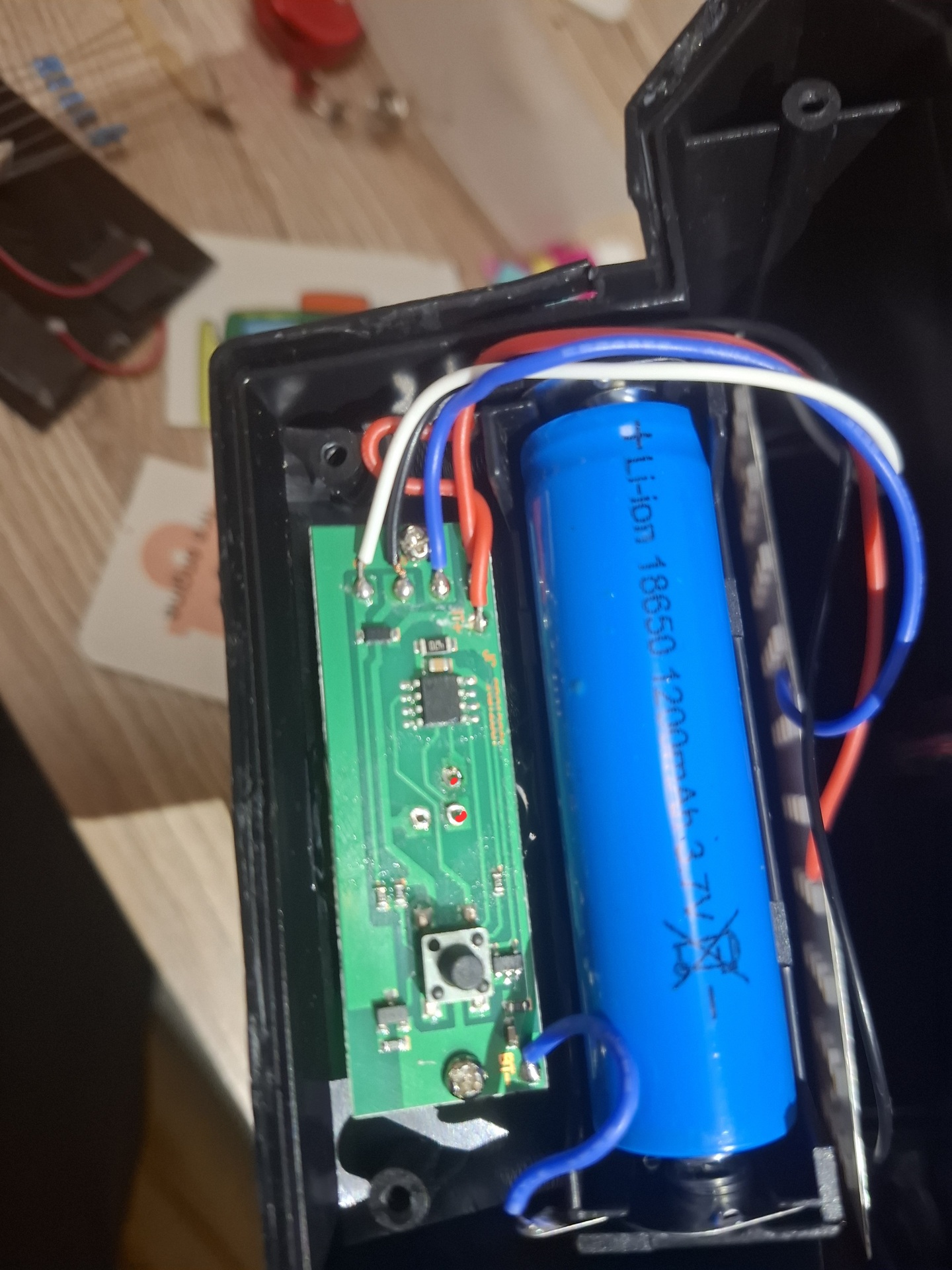

PIR kiiktatása kültéri lámpában
Adott egy kültéri napelemes lámpa, ami sötétben csak akkor kapcsol fel, ha elhaladnak előtte.
Ha jól látom egy 555-t triggerel egy PIR (de nem vagyok ebben sem biztos)
Hogy tudnám áthidalni úgy a PIR-t, hogy sötétben folyamatosan világítson?
(bocsi a képen a PIR már ki lett forrasztva)
(#) akos512 válasza akos512 hozzászólására (») Dec 20, 2025 /
A megoldás közben meglett. Először 10k-s ellenálással próbáltam kiváltani a PIR-t de az nem jött össze. 1M-el már működik.

(#) Inhouse válasza akos512 hozzászólására (») Dec 21, 2025 /
Mivel a benne levő időzítőt egy felfutó él indítja, nagy valószínűs... elég. Kell valami, ami impulzuokat ad a PIR szensor helyett. Egy NE555, vagy lehet, hogy egy villogó LED is legendő lehet.
(#) Inhouse válasza Inhouse hozzászólására (») Dec 21, 2025 /
A link miatt lerövidítette a HE a szöveget, ...nagy valószínűséggel egy ellenállásos átkötés nem elég...lett volna.
impulzuokat=impulzusokat
Bármi is kell hozzá, ez plusz fogasztás, a készülék meg akkus...
Lehet, hogy jobban járnál egy saját LDR-el épített kis kapcsolással.
