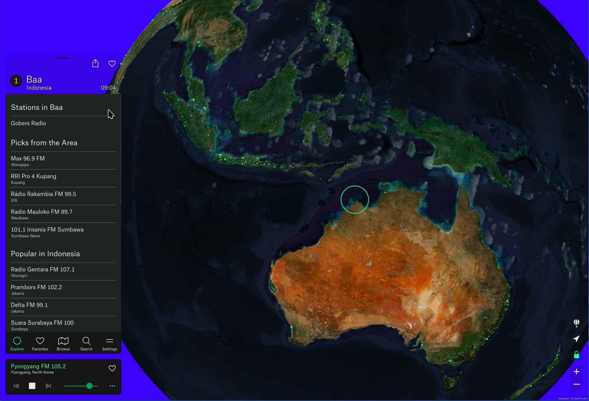

Ja, és ez a legszemléletesebb szoftver a stream-ekhez PC-re: https://radio.garden Földgömb, városok...
Azért releváns információ, mert a különféle ilyen gyűjtemények közt nagy az átfedés, hogy mely streameket tartalmazzák, és egy stream végül is csak egy URL, egy hálózati cím, amit másolgatni is lehet, csak nem kényelmes - de sokszor előfordul, hogy nem is tudunk a létezéséről, arra jók az ilyen próbálgatások.
Majd talán kiderül, hogy a JVC beépített dolgai milyen listát vagy listákat használnak. Mindenesetre élőnek kell lenniük, nem egyszer valamikor előre megadottnak, mert rendszeresen változnak a címek, újak jönnek, aktívak szűnnek meg stb.

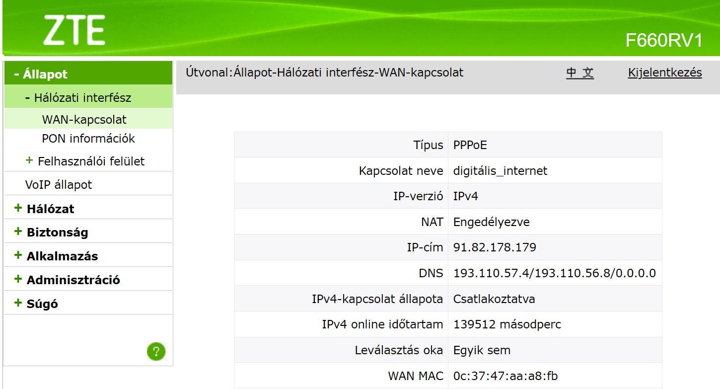

Amúgy a router táblázatában a képen az a kijelzett "65 kbps" sebesség ökörségnek - programhibának - tűnik, mivel a "11n", vagyis 802.11n Wifi szabvány 6,5 Mbps és 600 Mbps közti sebességet jelent... Ez még érthető is lenne 65 Mbps értékként az MCS szám alapján, de az alsó sorban jobbra meg 1000 van, ami még csak nem is hasonlít... Szóval varázslatos, így akarjon érteni hozzá az ember. https://en.wikipedia.org/wiki/IEEE_802.11n-2009

Hehe, még Észak-Koreában is találtam egy műsort, eddig nem is néztem. Igaz, inkább nem mondom, milyen zenéket hallottam ott... Ázsiában nem annyira jellemző, még Japánban sem, hogy sokan lennének (kis zöld pöttyök), pedig élőben nyilván nagy a nyüzsgés, máshol meg vastagon... Azért időnként még mindig lenyűgöz, hogy a világ legtöbb pontján rákattintok egy streamre és (buffereléssel együtt) egy-két másodpercen belül meg is szólal.

(#) uniman válasza DomiG hozzászólására (») Dec 28, 2025 /
Az előző képeidből még egy dolog kiderült (amit elfelejtettél leírni, pedig többször is kérdeztünk):
Hogy a ZTE "router", nem csak egy sima wifi router, hanem egy szolgáltatói F660 RV1-es (optikaiszálas) Digi-s (ONT) modem wifivel. Egy ilyennek pedig bonyolultabb a setup-ja...
(#) DomiG válasza uniman hozzászólására (») Dec 28, 2025 /
Igen, a Diginek az optikai végberendezéséhez, szintén optikai úton csatlakozó routere, nyitol oldal képe csatolva. Továbbá csatolom a Manual részletét, nos az abban levő kifejezések és működések kb 1/10 -ét ha értem.
(#) DomiG válasza DomiG hozzászólására (») Dec 28, 2025 /
Ahogy én tudom ez azért nem ONT modem, mert TV műsorszórást nem szolgál ki. Tehát amikor kisérleteztem a WPS funkcióval, akkor nem csak ennek gombját nyomogattam, de volt, hogy kikapcsoaltam magát az eszközt is. Ez nem befolyásolta a házban a TV -vételt, mert annak a koaxa az optikai végberendezéstől ment a szétosztóba. Az érdekesség kedvéért jegyzeném még meg, hogy bár igen kicsi ez az eszköz, de nem csak a set-top-boxok számára ad ki nyilván kódolt jelet, de kiad kódolatlan digitális jelet és analógot is valamennyi előfizetett csatornára. Így számos készüléken lehet egyidőben nézni a műsorokat. Pl: csak a műhelyben három Tv van, köztük régi csöves is

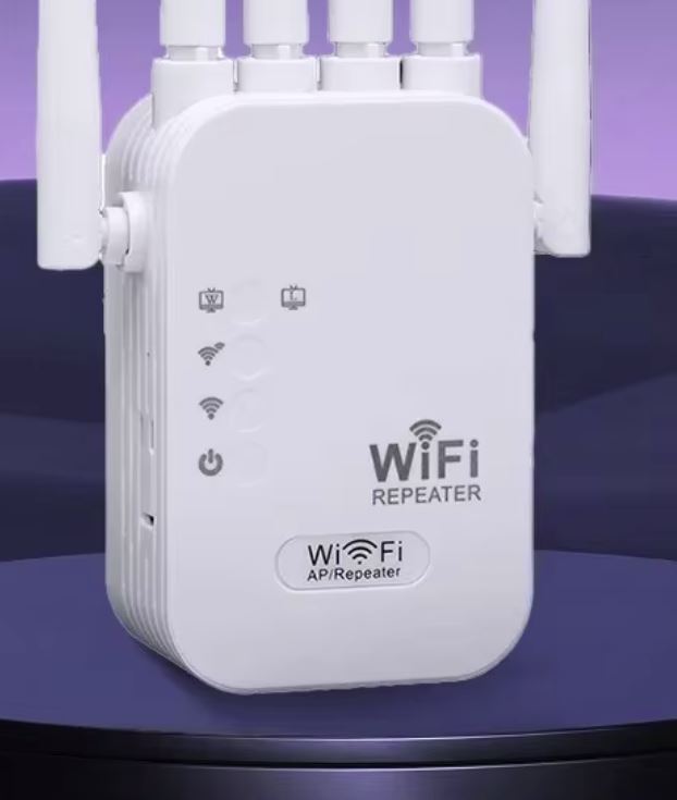

Megérkezett Kínából a csomag, benne a Kebidumei 1200 típusú repeaterrel, csakhogy:
- az átjátszónak nem kell jelszó, nincs is rajta kezelőszerv, valószínűleg nincs is menüje, viszont a matricán a talpán a MAC szám az rajta van, (mondjuk ez már jó jel)
Bekapcsolás után:
- Alsó-fölső LED világít
- Alsó kettő és a fölső egy világít
- Fölső elalszik, marad az alsó kettő.
A WiFi rádió kiírja: megtalálta a repeatert, ott a hálózati listában, kapcsolódik is hozzá, sőt betölti az utolsónak hallgatott Oxigén rádiót - de az nem szólal meg.
Nem, mert a repeatert a ZTE F660RV1 router nem ismeri föl. Hiába lett a WiFi eszközök hozzáférési listájában fölvéve a MAC száma, mégsem látja, így nem is oszt neki IP címet.
Na itt tartunk, mit lehet csinálni?
(#) uniman válasza DomiG hozzászólására (») Jan 11, 2026 / 1
router nem ismeri föl...mert a repeátert kéne a routerhez beállítani!
Leírást nem kaptál hozzá (vagy linket a rendelésnél)? Bővebben:
A hozzászólás módosítva: Jan 11, 2026
(#) DomiG válasza uniman hozzászólására (») Jan 11, 2026 /
Hát ez az, a típus nem ugyanaz. Ami leírást föltöltöttél abban egy M-95A jelű, 19 x 39 cm méretű repeaterről írnak. Ez Kebidumei 1200 típusú, 9,5 cm x 5,5cm es kütyüke, egyetlen gomb sincs rajta, kivéve a reset ügyesen eldugva szellőzőnyílásnak álcázva. A leírásban az áll, hogy csak dugjuk be a hálózatba (230V) és magától csinál mindent. De nem csinál
(#) Gabó válasza DomiG hozzászólására (») Jan 11, 2026 / 1
Akkor javaslom, hogy nézd meg a leírást, vagy yt-n egy tutorial vidit a beállításról. Mert olyan nincs, hogy bedugod, és megy....
Ez (is) nehéz menet lesz... Rengeteg ilyen készülékről van leírás a neten, változatos típusmegnevezéssel. Az a nyomógomb egyszer reset, másképpen megnyomva meg WPS.
Egyszerű lenne a beállítása, ha a routereden lenne WPS gomb, és azt megnyomnád, utána meg a repeateren. A setup menüjébe meg WiFi-jén keresztül lehet belépni, vagy a LAN-kábellel PC-vel.
Ezek mind egykaptafa alapján működnek...még egy leírást mutatok, hátha meg is csinálod, az ott leírtakat. Az a kütyüd 3 féle módba beállítható, nem csak jelismétlésre használható.
