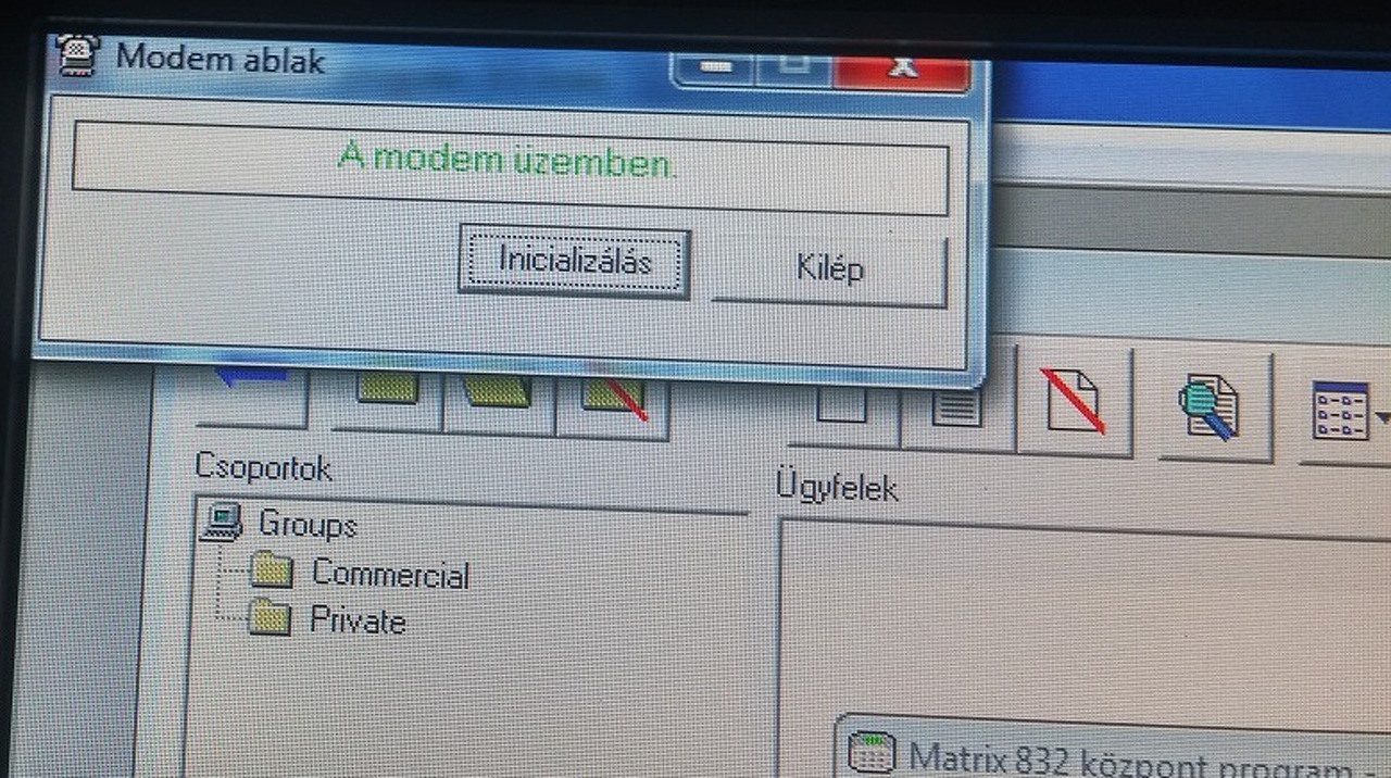

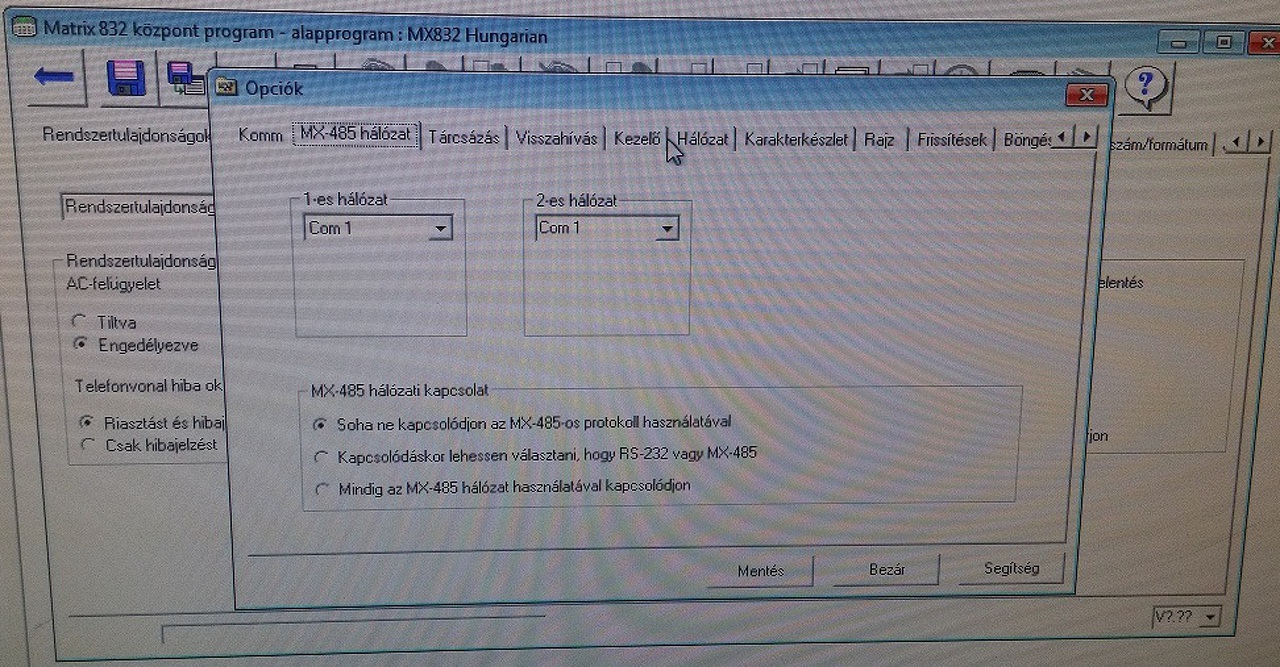

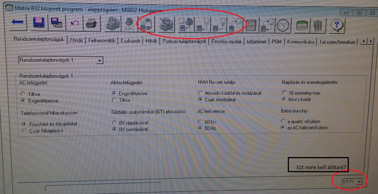

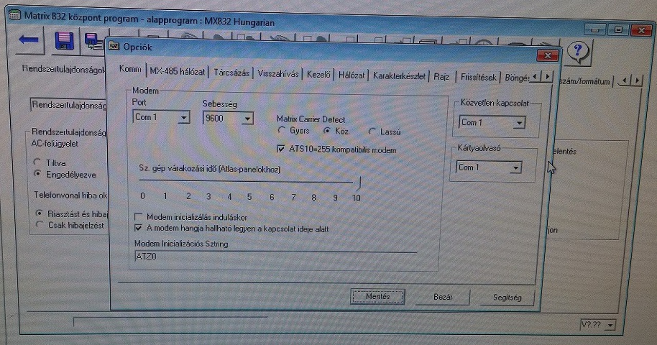

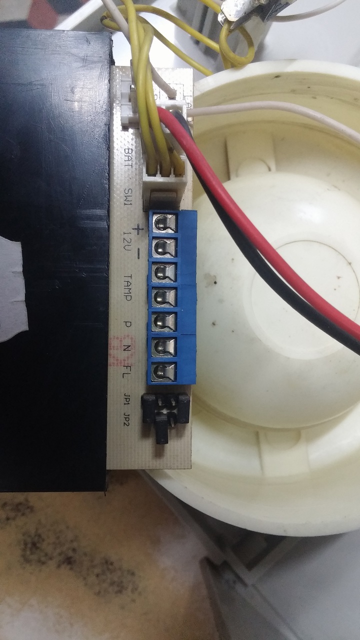

Tudna segíteni valaki. Van egy Pyronix Matrix 832 riasztom folyamatosan pánik riasztás jelez, kültéri szirénát nem tudom rákötni (SOLO). A programozáshoz meg vettem a gyári kábelt MX-RS232L letöltöttem a PC szoftvert. A szoftver írja hogy modem működik de nincs közvetlen kapcsolat ez mitől lehet? A kábelhez kell driver is? Előre is köszönöm a segítséget.

A netről letölthető a központhoz minden dokumentáció. A telepítői leírásban vannak sziréna bekötések (Sziréna +12V-GND : Központ sziréna +12V-GND; sziréna Tamp : Központ GT bemenet; Sziréna P és N te döntöd el hogy pozitívra induljon vagy negatívra).
A PC összekapcsolása a központtal elég faramuci.
1.Letöltöd a MXUDL szoftvert
2.telepíted a kábel driver-ét, megnézed, hogy a windows milyen nevet adott neki (hányas com portra rakta)
3.az MXUDL szoftverben beállítod azt a com portot
A többi le van írva a programozói leírásban ha jól emlékszem.

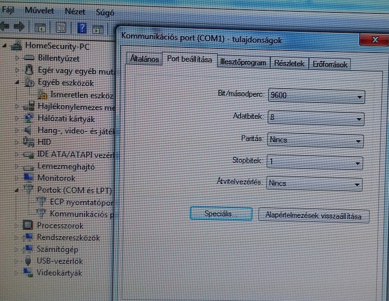

(#) Zsooolti23 válasza frecsko hozzászólására (») Jan 25, 2018 / 1
Köszönöm a segítséget
Drivert hol találok a kábelhez, vagy csak azt használjam amit a rendszer feltesz?
Jelenleg betudom élesíteni a rendszert, riasztáskor nem indul a belső és külső sziréna. (Külső solo szirénán van jumper ha átrakom meg szollal gondolom akkor programozási gondvan)
Com port 1-re rakta a pc, azt állítottam be a progiba. Írja hogy megy a modem,de közvetlen kapcsolat nincs és nem is tudok menteni a központra ez mitől lehet?
Küldök pár képet az állításról.
(#) frecsko válasza Zsooolti23 hozzászólására (») Jan 26, 2018 /
Először a kábelt csatlakoztasd a laptophoz majd a kábelt a riasztó központhoz.
Telepítői mód- enter 755.

(#) user1914 válasza Zsooolti23 hozzászólására (») Jún 24, 2021 /
Hi!
Szerintem a driver nincs telepítve mert ismeretlen eszközként jelenik meg neked.
A COM1 a géped alaplapi portja.
Az eszközkezelőt nézve húzd ki a csatlokozót, nézd meg, hogy az ismeretlen eszközöd tűnik-e el.
Üdv. M.
(#) HA5AWS válasza user1914 hozzászólására (») Jún 24, 2021 /
Jó a segítőszándék, de három év alatt csak megoldotta!
